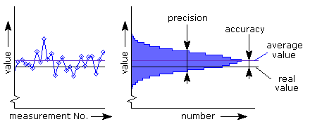

Po wykonaniu szeregu pomiarów stabilnego napięcia lub innego parametru, zmierzone wartości wykażą pewną zmienność. Jest to spowodowane m.in. szumem cieplnym w obwodach sprzętu pomiarowego i pozostałej części ustroju pomiarowego. Lewy wykres na rysunku 1 obrazuje tą zmienność.
Histogram
Zmierzone wartości można wykreślić na histogramie, jak pokazano na rysunku 1. Histogram pokazuje, jak często występuje w pomiarze dana wartość. Najwyższy punkt histogramu, czyli najczęściej otrzymana w pomiarze wartość, wskazuje na ogół na wartość średnią. Wskazuje na to niebieska linia na obu wykresach. Czarna linia reprezentuje rzeczywistą wartość parametru. Różnica między średnią zmierzoną wartością a wartością rzeczywistą to dokładność. Szerokość histogramu wskazuje na rozkład poszczególnych pomiarów. Ten rozkład pomiarów mówi o precyzji pomiaru.
Używaj poprawnych definicji
Dokładność i precyzja mają więc dwa różne znaczenia. Jest zatem całkiem możliwe, że pomiar jest bardzo precyzyjny, ale wcale nie jest dokładny; lub odwrotnie - bardzo dokładny pomiar wcale nie musi być precyzyjny. Zasadniczo pomiar uważa się za poprawny, jeśli jest dokładny i precyzyjny.
Histogram
