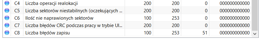

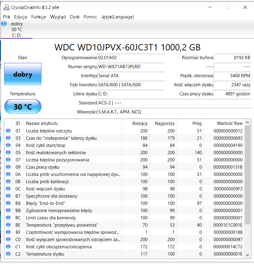

Roblox najpewniej laguje przez ograniczenia sprzętowe laptopa, a nie przez internet: na forum wskazano słaby procesor, tylko 4 GB RAM i przede wszystkim problem z dyskiem HDD, który może powodować zacięcia i ciągłe odwołania do pliku wymiany [#18706048][#18706318][#18708747] W SMART dysku wykryto błędy odczytu oraz wiele wstrząsów, więc dysk może być bliski wymiany [#18705755] Najczęściej proponowanym rozwiązaniem była wymiana HDD na SSD; jako sensowne opcje padły m.in. MX500 250 GB oraz Samsung 860 EVO 500 GB, a zamiast przywracania fabrycznego zalecano pełny format z nośnika [#18705775][#18705796][#18705805] Po formacie warto zainstalować sterowniki chipsetu ze strony HP oraz sterowniki grafiki z AMD [#18705805][#18705866] Karta sieciowa nie tłumaczy spadków FPS, bo problemy z siecią wpływają raczej na ping i transfer niż na płynność obrazu [#18706039]
