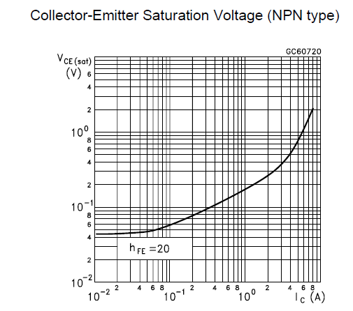

    Z noty katalogowej odczytujesz Uf ( czy Usat, dla pracy jako klucz ), dla danego prądu. Czyli np Uf=1,2V dla 5A, i resztę z prawa Ohma; P=IxU co daje 1,2x5=6W strat. Tranzystory MOSFET są o tyle lepsze, że bardzo niska rezystancja włączonego kanału daje o rząd wielkości mniejsze straty. Tam gdzie bipolarny potrzebuje solidnego radiatora, MOSFET nie ma go wcale.

    Tranzystor bipolarny ma napięcie nasycenia, które zależy od prądu (przykład dla BD911)
    Nagrzewanie tranzystorów bipolarnych - jak to wygląda?
    Iloczyn tego napięcia i prądu określa straty mocy.
    Tranzystor bipolarny ma wadę jaką jest powolne wychodzenie z nasycenia, co utrudnia szybkie przełączanie, w niskonapięciowych układach kluczujących tranzystory bipolarne zostały prawie całkowicie wyparte przez MOSFETy (lepsza szybkość, mniejsze straty), w energoelektronice przy kilkuset woltach popularne są IGBT to jest hybryda bipolarnego i MOSFETa, nie są tak szybkie jak MOSFETy, ale napięcie nasycenia niewiele zależy od prądu i przy kilkudziesięciu amperach straty w IGBT są mniejsze niż w MOSFETach.
