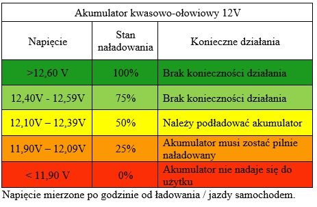

    Gabryss17 napisał:
    Nie wiem jak ocenić kiedy są naładowane w 100% ale ładuje 2 Razy dziennie po 2/3h
    Jak widzę na monitorze ze lądowanie spada do 20amp to wyłączam..
    Akumulatory są naładowane jak amperomierz pokazyje minimalny prąd ładowania. Około 0,3A , Prąd ładowania na poziomie 20A świadczy o tym, że akumulatory są rozładowane.
    Jak ocenić czy akumulator jest naładowany bez pomocy prostownika masz w tabeli poniżej:
    Naładowanie akumulatorów Varta 170Ah - Victron Energy 12V 40A

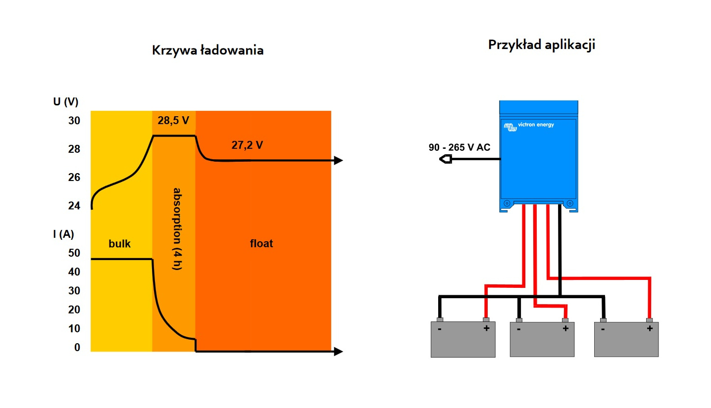

    Nie ma sprawy. Sytuacja wygląda następująco. Masz automatyczny prostownik więc cały proces spoczywa na nim.
    Producent podaje następującą charakterystykę i schemat ładowania:
    Naładowanie akumulatorów Varta 170Ah - Victron Energy 12V 40AVictro..jpg (100.51 kB)Musisz być zalogowany, aby pobrać ten załącznik.
    Naładowanie akumulatorów Varta 170Ah - Victron Energy 12V 40ANapięcia p...owaniu.png (18.71 kB)Musisz być zalogowany, aby pobrać ten załącznik.
    W zależności od konfiguracji napięciem końcowym naładowania będzie z tabelki kolumna FLOAT.
    W zależności od rodzaju zastosowanego akumulatora (GEL, AGM, czy zalewany) będzie to napięcie od 13,3 do 13,7 V dla instalacji 12 V albo 26,6 do 27,4 V.
    Aby to ustalić należy obserwować amperomierz. Napięcie końcowe osiągnięte zostanie wtedy, gdy amperomierz będzie wskazywał 0 A. W praktyce będzie to prąd kilkaset mA. Wtedy wiadomo, że proces ładowania się zakończył. Jak potrzebujesz dokładniejszej informacji, musiałbyś mieć na akumulatorze woltomierz i odczytać czy napięcie osiągnęło już poziom FLOAT, bo wtedy właśnie ładowanie się zakończyło.
