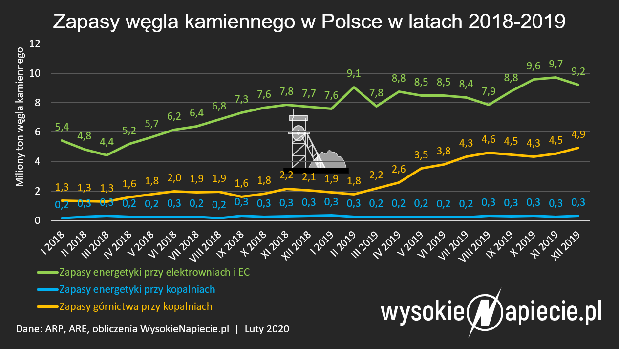

    oloam napisał:
    co rusz sie slyszy, ze na kopalniach zalegaja haldy wegla i nie ma kto ich odbierac
    Dlaczego instalacje PV tak naprawdę zwiększają zużycie węgla...
    https://wysokienapiecie.pl/26632-centralny-magazyn-wegla-sie-wypelnia-zuzycie-dalej-spada/
