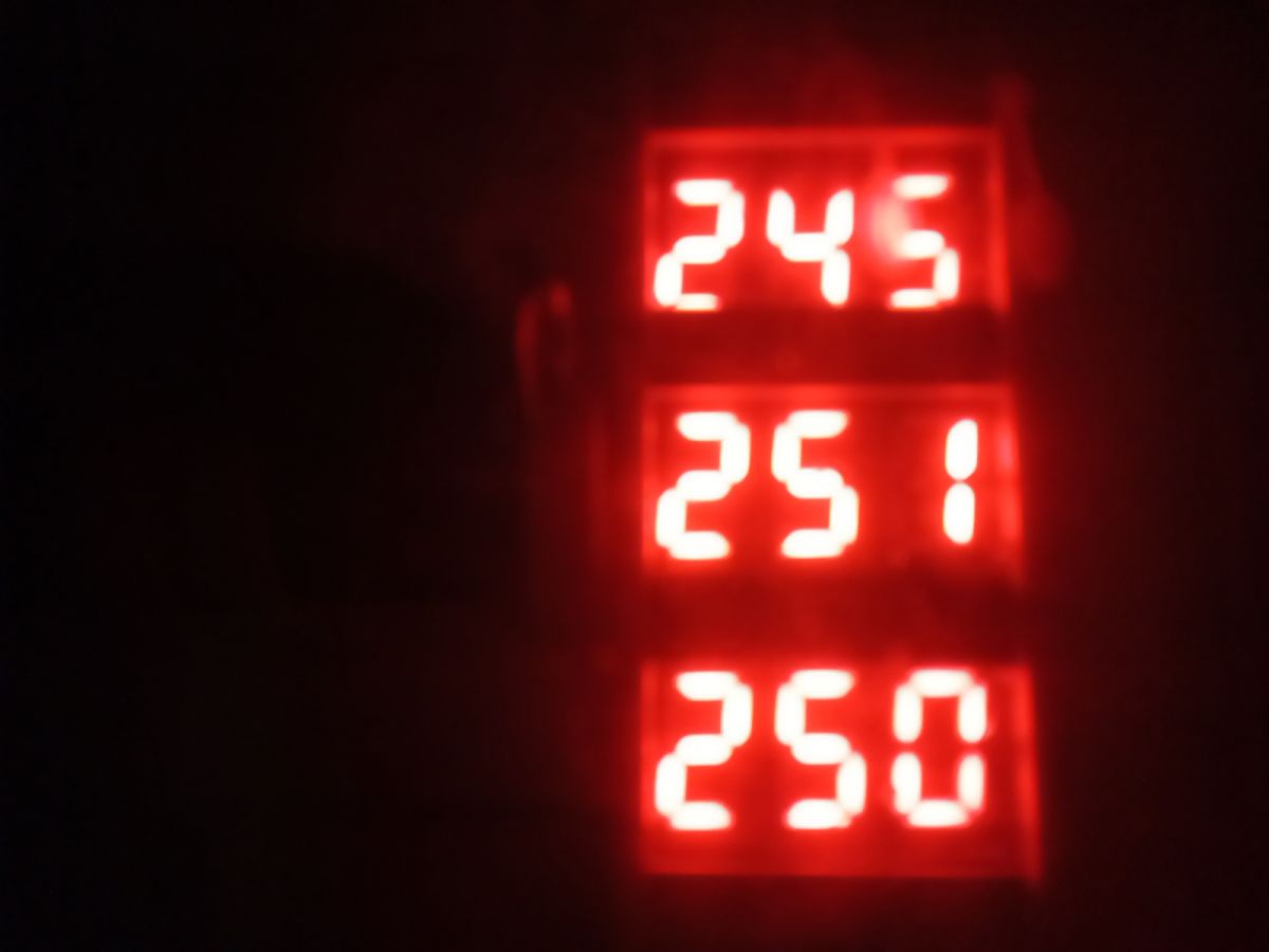

    O 3:00 (w nocy) miałem napięcie w sieci 237,3V. Ciekawe dlaczego?
    A gdzie tu problem, napięcie idealne?

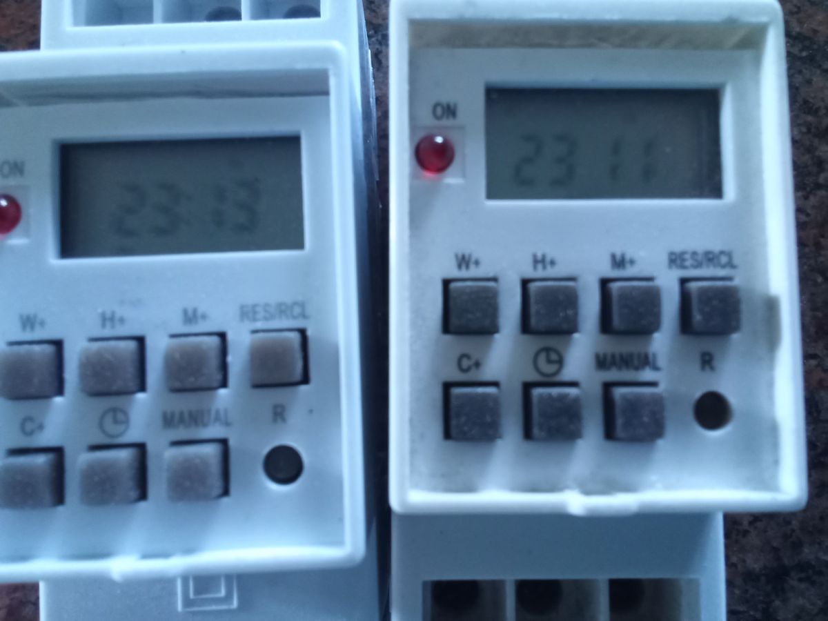

    ppwielki napisał:
    U mnie żarówki ledowe uszkadzało, lodówka wariacji dostawała. Z tego powodu programatory elektroniczne czasowe zastąpiłem mechanicznymi.
    Czy mechaniczny programator nie działa na prąd? Na czym polega różnica w działaniu w kontekście podwyższonego napięcia?
  • #20 20593733
    ppwielki
    Posty: 1678
    Pomógł: 72
    Ocena: 290
    ...i codziennie to samo[film]https:
    //filmy.elektroda.pl/71_1685002117.mp4[/film]
    Programator mechaniczny potrzebuje zasilania mechanizmu napędzającego (zegara) a te elektroniczne potrzebują zasilania elektroniki.
    Wyższe zużycie prądu po instalacji fotowoltaicznej sąsiada - wspólna skrzynka, Tauron
    Zegarki i programowanie działa ale po kilku dniach (włączeń, wyłączeń)układ elektroniczny przestaje sterować przekaźnikiem (rozbierałem i przekaźnik sprawny).
    Sprawdź diodę Zenera w układzie beztransformatorowego zasilacza. W moim programatorze z Leroy Merlin uległa uszkodzeniu na zwarcie, a na płytce było widać, że się mocno grzała.

    elektronik159 napisał:
    Sprawdź diodę zenera w układzie beztransformatorowego zasilacza. W moim programatorze z leroy merlin uległa uszkodzeniu na zwarcie, a na płytce było widać, że się mocno grzała.
    Dzięki, sprawdzę. Ale to od tych "skoków" zasilania się psuje bo wziąłem spawny (zdemontowany) od kolegi i trzy dni wytrzymał kurde.
    Tak, przepięcia powstające przy wyłączeniach / włączeniach albo króciutkich przerwach potrafią skutecznie kasować]/i] wrażliwszą elektronikę. UPS załatwia wtedy zwykle sprawę.

    Czyli wszystkie urządzenia mają taką samą sprawność nieważne czy 230V czy 253 V ?
    I oczywiście każdy uwzględnia spadki napięć od licznika energii do urządzenia.
    Dla przewodu 2,5mm² na 100m to opór 0,8Ω (x2 bo w obie strony)...
