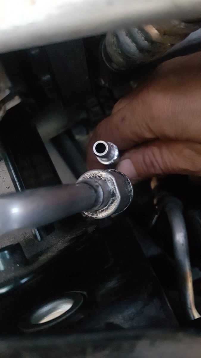

ArturAVS napisał:
Najlepiej zrobić to na zewnątrz, a później zamontować ponownie.
Pomysł dobry ale może być ogromny problem z ponownym montażem, to nie guma.
Jest kilka metod. Ta o której napisał ArturAVS jest bardzo dobra i pewna tylko montaż może być przerąbany.
Są specjalne złączki skręcane do aluminiowych rur, popytaj tam gdzie zakuwają hydrauliczne przewody.
Najdroższa będzie metoda - wycięcie i wstawienie w to miejsce przewodu gumowego, efekt ten sam co przy spawaniu ale giętkie połączenie.
Najdroższa opcja to kupno nowych rurek.
