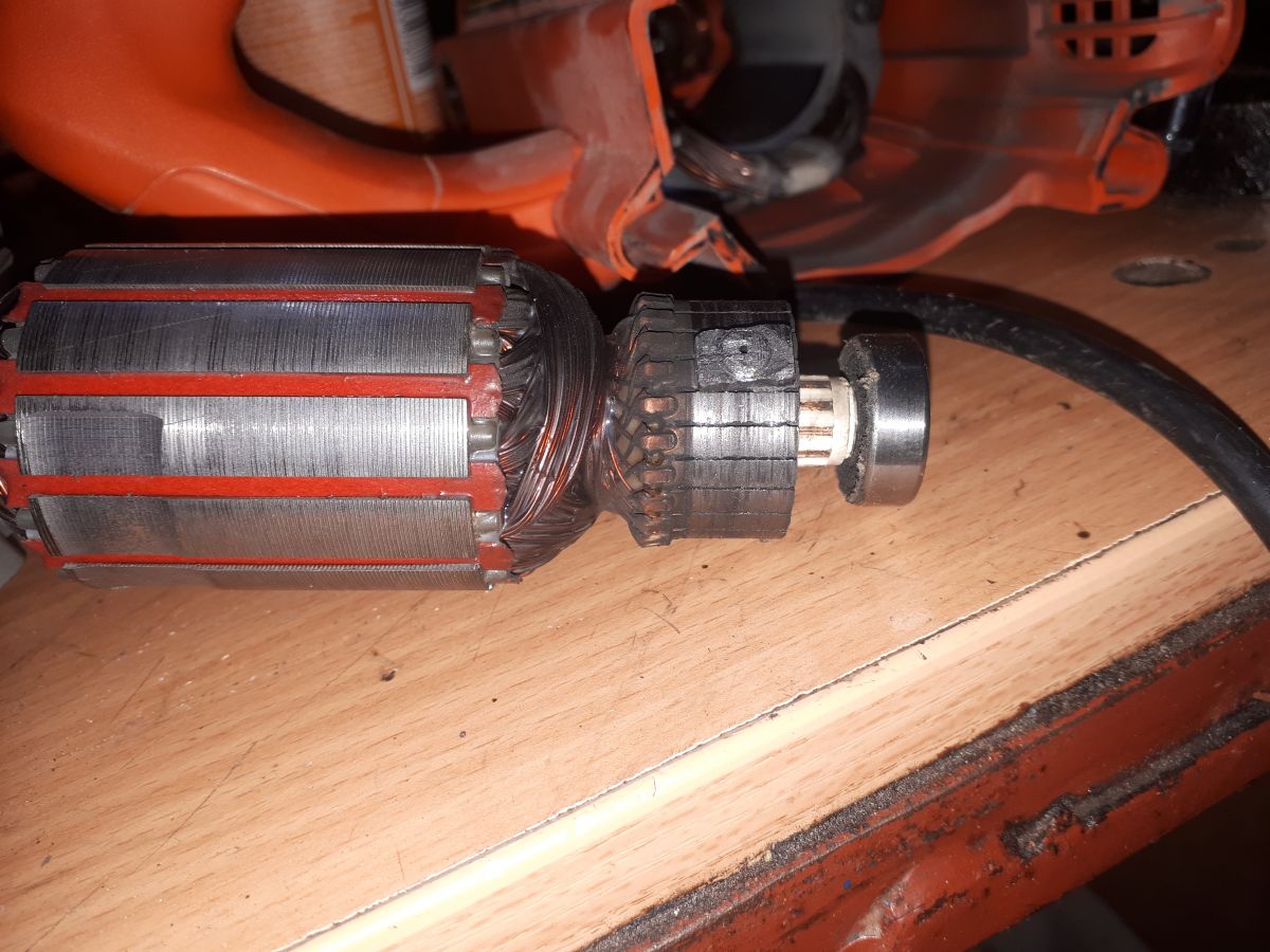

Komutator Black&Decker - Witam. Czy da się ten wirnik uratować

    Przy takim uszkodzeniu to tylko wymiana komutatora o ile uzwojenia są dobre.

    No właśnie wstawiłem nowe szczotki, 10 cięć piłą i nowe szczotki starły się do zera, no i śmierdziało jak się tnie. Myślałem że może go podszlifować i założyć nowe, ale jeśli twierdzicie że to nic nie da to lepiej chyba nowy wirnik albo w śmietnik. Bo nowy wirnik może być nieopłacalny

    Trochę cierpliwości, rzeźbienia i może jeszcze pochodzi :)

    Dobrze widzę, że komutator jest cały? Tylko resztka szczotki się przykleiła? Jak tak to wyczyścić, dobrze przeszlifować papierem albo jeszcze lepiej wyrównać na tokarce i powinno jeszcze pochodzić. Tylko dobrze wyczyść przestrzenie między blaszkami komutatora by nie zostało tam żadnych opiłków i metalicznego pyłu.

    Bredzisz waść wirnik jest spalony.
    Nie widać spalenia, niech się wypowie właściciel.

    A spalenie widać człowieku o czym Ty mówisz jak nie masz pojęcia milcz, jak topi szczotki to nie spalony a skopcony.

    @august500, czy wcześniej maszyna pracowała poprawnie a wymiana szczotek nastąpiła przed niedopuszczalnym zużyciem a także w czy momencie wymiany wg Twojej oceny powierzchnia komutatora była w dobrym stanie.
    Na pewno zanim zacząłeś ciąć włączyłeś piłę na sucho, czy mając porównanie z wcześniejszą praca coś Ciebie zaniepokoiło, czy poszedłeś na całość licząc, że nawet jeżeli coś jest nie tak to jak szczotki się dotrą objawy złej pracy same ustąpią :).
    Na podstawie samej fotki trudno ostatecznie wyrokować, przy tej współpracy szczotek z komutatorem powierzchnia uzwojenia, jak masz odpowiednio dużo szczęścia, może być tylko osmalona, ale zespawało szczotkę z komutatorem więc równie dobrze może już być pozamiatane, trzeba by wirnik przygotować i zbadać.

    Na fabrycznych szczotkach działała bardzo dlugo, ale w pewnym momencie zaczęła słabnąć i śmierdzieć i w końcu stanęła. Wyjąłem szczotki, były starte do zera prawie. Myśląc sobie że to ich wina kupiłem nowe, piła odżyła ale i tak śmierdziała przy cięciu. Kilkanaście cięć i się skończyły znowu szczotki jak widać na zdj.

    Czy ten ślad na powierzchni to złudzenie optyczne, czy widzisz tam jakiś defekt.
    Przemyj np. spirytusem te przyciemnione powierzchnie, bo nieprzyjemny zapach o którym wspominasz niepokoi, chociaż ogień na komutatorze też musiał być nielichy

    Ten ślad jest to klej czy jakaś żywica zalana.poki co wyczyscilem komutator papierkiem szczeliny również.sprawdzilem omomierzem. Wszędzie między płytkami jest 0.3 oma równo. Wstawiłem nowe szczotki.no i działa nie wiem czy długo pochodzi.zapachu nie czuc
