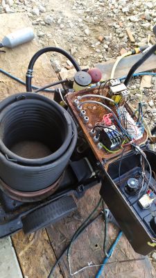

    Trochę odbiegnę od tematu. Mam myjkę ciśnieniową z piecem na diesla i czy jest mi ktoś w stanie wytłumaczyć jak regulować pompę paliwa bo muszę zmienić dyszę z 0.XX na 1.25 (prawidłowa).

    Na OKO?
    wymień dyszę.
    ustaw pompę na 10-11 bar.
    ustaw powietrze tak aby nie było widać dymu.

    Pompy paliwa nie ruszasz. Ustaw tylko powietrze

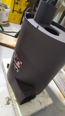

    Dodaje foto tabliczki, i pytanie może głupie jak ustawić ciśnienie na pompie? jak podpiąć manometr?(Gdzie, z dyszą, Bez dyszy, zamiast dyszy?)
    powietrze po zmianie dyszy chcę ustawić na analizator. (Taki jak do kotłów gazowych się nada? Bo bym zapytał przy kontroli pieca na gaz czy klapy mi nie ustawi-w następnym roku)
    Z tego co znalazłem dysza to H 60stopni rozmiar 1.25-1.35.

    Wedlug katalogu to tam jest 1.25GPH 60S ,tak to wszystko rozjasnilo cisnienie powinno byc 9.5 bar z ta dysza aby bylo w/g katalogu spalanie, ja bym zaczol od 9bar i obserwowal jak odpala, manometr jest wpinany/wkrecany w pompe zapewne jest miejsce w niej aby wkrecic, powinien byc pomiedzy pompa a dysza ktora jest wkrecona i kociol pracuje, najpierw cisnienie na pompie reguluj a potem precyzyjnie powietrze analizatorem zapewni to dluga prace bez sadzy w kotle i poprawne spalanie z duza wydajnoscia kotla ;)

    Tak zapytam Gdzie udało się znaleźć te informacje bo ja znalazłem do 790ci i tam taka była a ja mam hds 790c. W temacie myjek ciśnieniowych jedni podawali dyszę S a drudzy H.

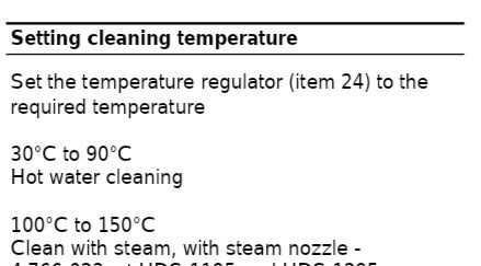

    To wersja która grzeje do 98°C na "dużej duszy-wody" (170bar) a na 32bary do 150°C. Tu nie ma co dyskutować jeśli dysza w palniku ma prawie 2 razy mniejszą moc to nie będzie działać. Jeżeli okaże się ,że pompa paliwa nie jest w stanie zrobić ciśnienia na dyszy 1,XX to się da nową. Poprostu chcę mieć sprawną jak z fabryki (zrobiłem remont kapitalny).
    Zadzwonię do karchera jeszcze raz może trafię pomocnego serwisanta.

    Autorze jak masz czym, to zmierz ciśnienie paliwa. Gwint to 10*1. Na śrubie regulacyjnej masz na żółto zaznaczoną nastawę fabryczna. Jak oczywiście pompka nie była wymieniana. Więc będziesz wiedział czy ktoś ją ruszał czy nie. To samo jest na przepustnicy powietrzna.

    ...... Jak chcesz wyszą temperaturę to musisz założyć mniejszą dyszę wylotową.
    Nic tylko czytać ze zrozumieniem.....
    Do instrukcji zajrzeć.
