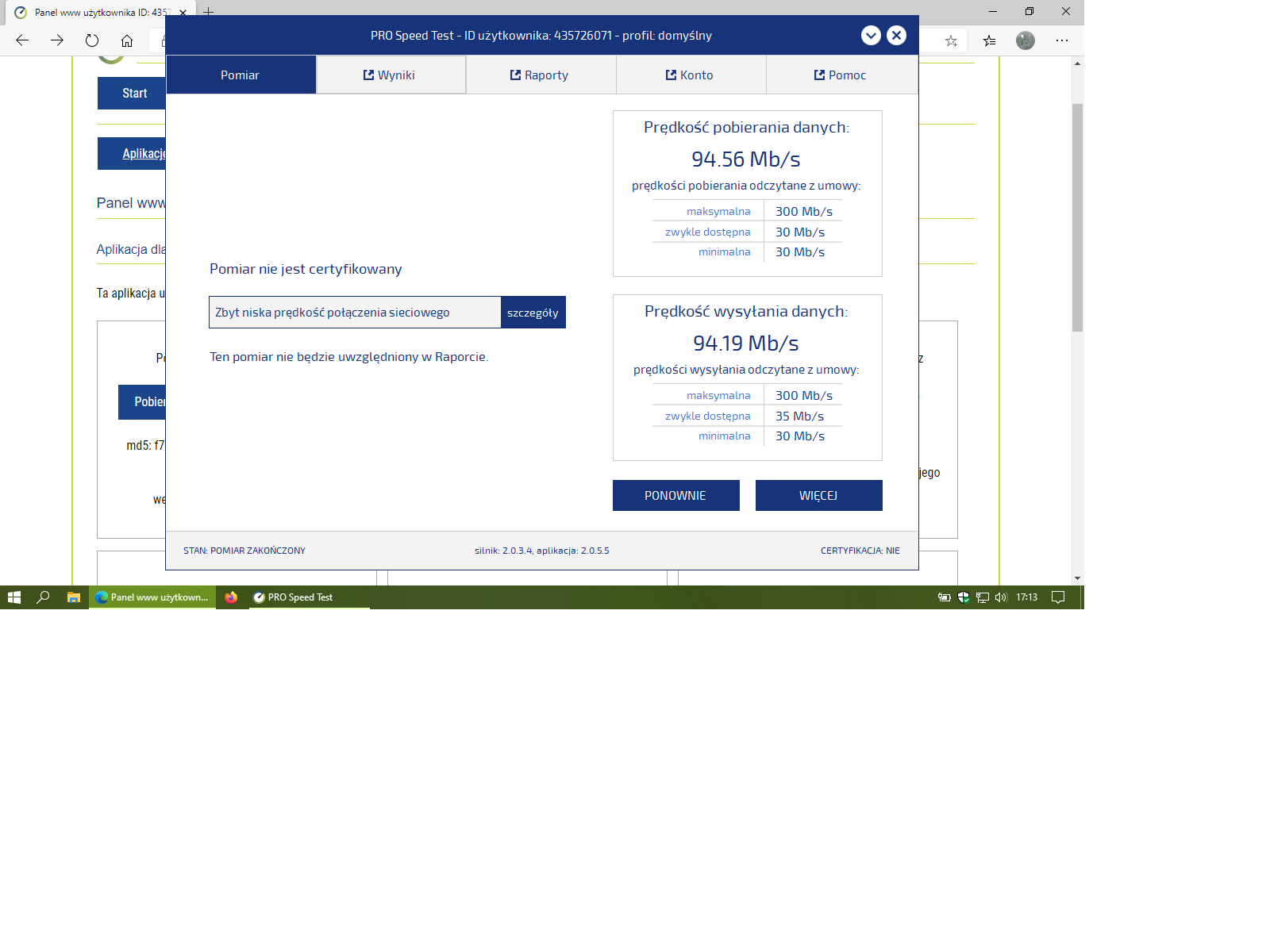

    Witam ,pierwszy obrazek to test po kablu ,a drugi po wi fi.

    Przepraszam, że zadaję dość oczywiste pytanie, ale czy ty testowałeś ten swój internet na innej maszynie? Nie ma takiej opcji, abyś uzyskał taki wynik na kablu, jeżeli twój operator faktycznie dostarcza 300Mbit/s. Drugi obrazek to jest test z kabelkiem. Upload jest bliski limitu, jaki masz na karcie sieciowej (karta fast ethernet). Natomiast download powinien być w okolicach 90-95mbit/s

    To zobacz teraz jakie jaja,test z przed chwili nr 1, mam nowy tel. i tu śmiga że aż miło. Dpodziewałem sie że na tym lapku nie będzie wyciągał maxa, ale taka tragedia? pierwszy obrazek to z tel. Sorry w tamtym poście pomyliłem kolejność obrazków.

    Testy na laptopie powinny być robione tylko po karcie ethernet. Wyniki Wifi wcale mnie nie zaskakują. Kup sobie Wifi na USB jak wyżej podałem TP-LINK Karta sieciowa Archer T2U Nano AC600. Niedroga i powinna poprawić te wyniki. Oczywiście jeżeli nie planujesz wymiany laptopa w najbliższym czasie

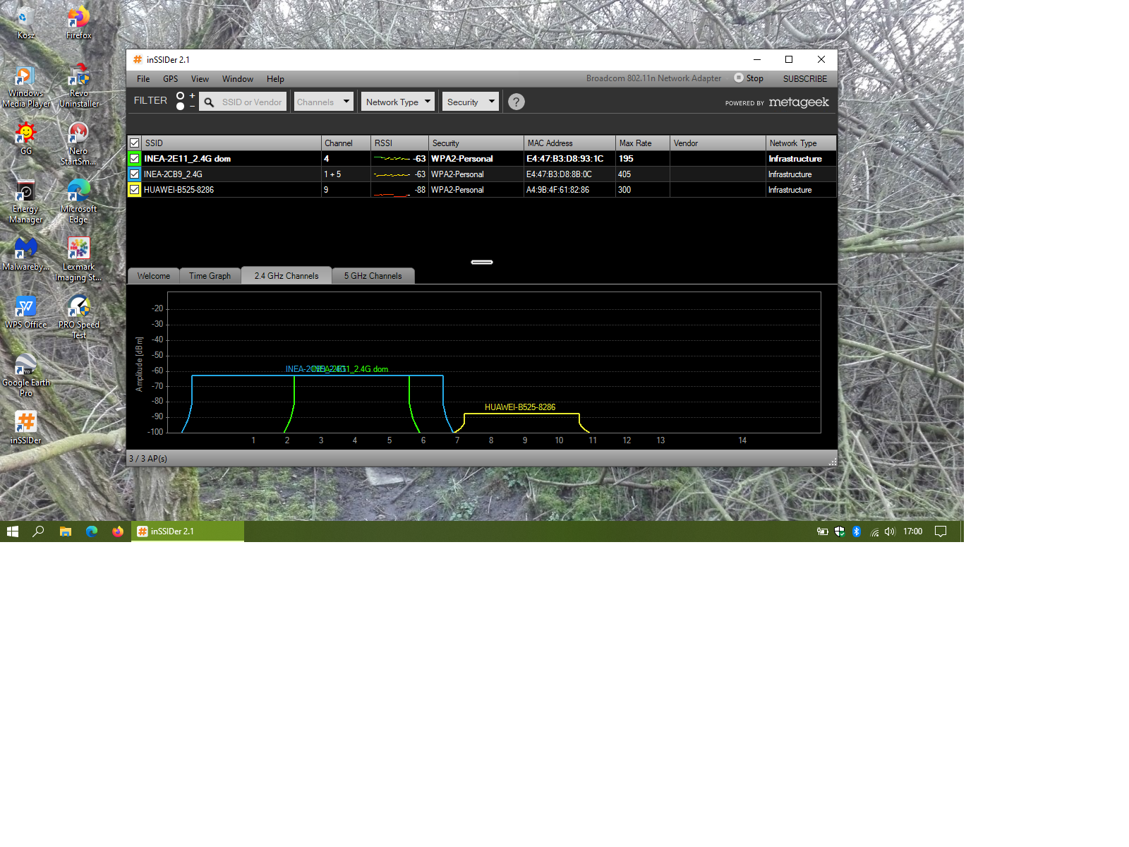

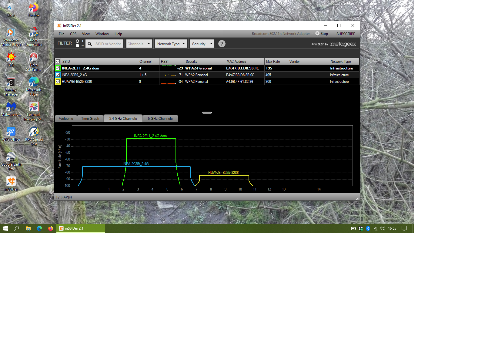

    Zamieścisz screena z inSSIDer w miejscu gdzie znajduje się laptop w końcu?

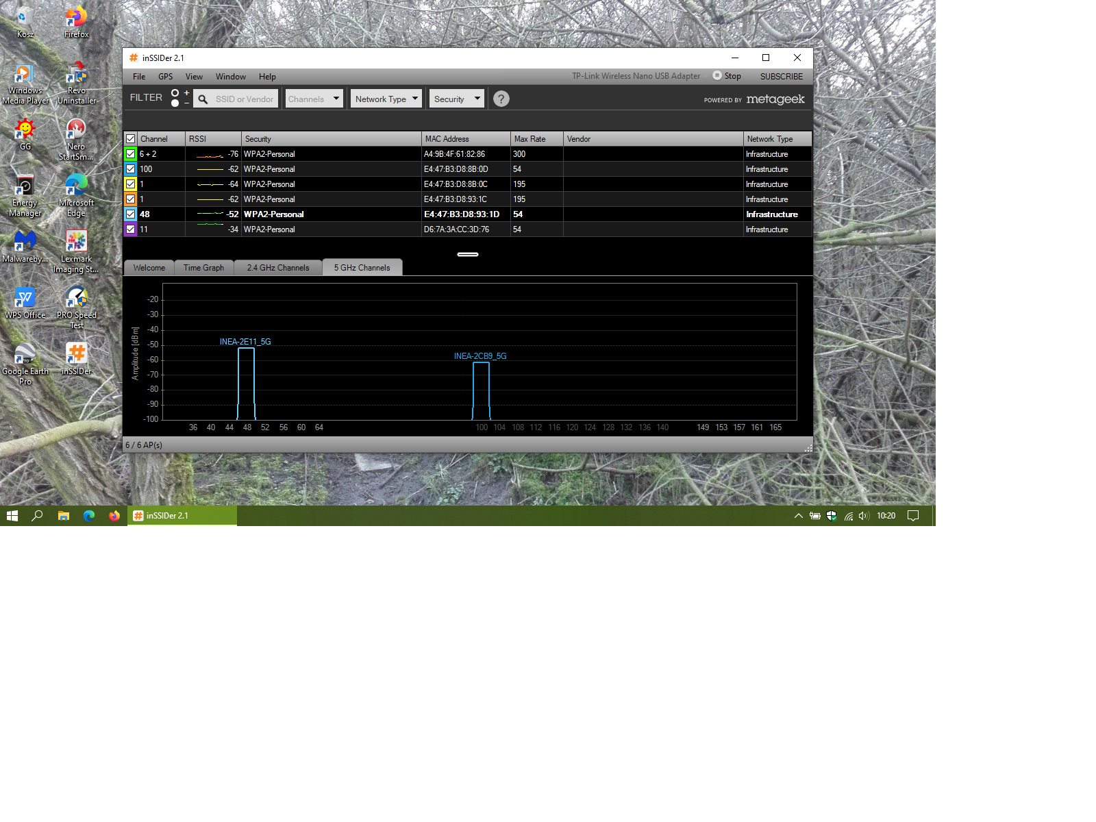

    Oto scriny Niska prędkość WiFi na Lenovo G580 - wymiana karty sieciowej? Niska prędkość WiFi na Lenovo G580 - wymiana karty sieciowej? Niska prędkość WiFi na Lenovo G580 - wymiana karty sieciowej? Pierwszy przy routerze, drugi na biurku, to jest jakieś 2 m od routera, trzeci to test zrobiony na stronie ,którą podałeś. Moja sieć jest na zielono.

    Zmieniałem już kanały, niewiele to pomogło, tak biurko mam przez ścianę, ale kupiłem kartę jaką mi tu polecono i na 5g śmiga dobrze, także więcej chyba na moim laptopie nie da się zrobić, dzięki wszystkim.

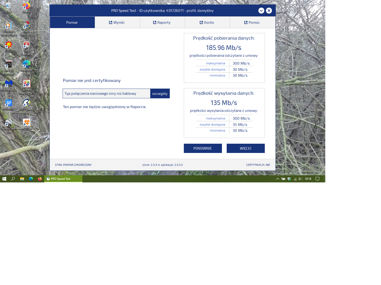

    Witam, zainstalowałem tą kartę oto scriny z testu sieci, czy można uzyskać coś więcej? W specyfikacji karty jest 433Mbps na 5 GHz. Pisałes że mam usb 3.0 , a ta karta to usb 2.0 Niska prędkość WiFi na Lenovo G580 - wymiana karty sieciowej?

    Chciałbym się tylko dowiedzieć czy można w ogóle na tej karcie wyciągnąć więcej. Pomiary pokazują około 150 Mb/s.

    _cheetah_ napisał:
    Ale na speed teście masz prawie 185Mbps?
    USB to transfer do 480Mbps, więc nie tu jest problem. Inna kwestia, czy twój komputer chciałby na takiej prędkości współpracować z kartą.
    Karta na 5GHz ma 433Mbps, więc mogłoby się to przekładać mniej więcej na 200...250Mbps transferu internetu max przy dobrych warunkach (brak / minimalna ilość zakłóceń, wysoki poziom sygnału).
    Jeśli dobijasz do tych 185Mbps, to jesteś prawie na maxa, co się da wyciągnąć. Można by spróbować dać kartę na przedłużacz i znaleźć jej lepszy sygnał, co mogłoby się może przenieść na zwiększenie o kilka procent szybkości.
    Zrobiłem pomiar przy routerze i wyszło 192 Mb/s, także chyba jest jak piszesz i nic więcej nie ma sensu szukać chyba, dziekuje.
