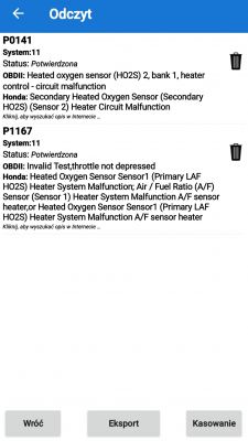

    Od kilku miesięcy mam Akordeona, samochód trochę podszarpuje przy ruszaniu, za bardzo nie ma mocy dopóki się nie odpali Vtec. Silnik F20B6 2.0i 147km, samochód nie miał nigdy gazu. Niedawno zdjąłem zegary i okazało się, że była spalona żarówka od Check engine, wymieniłem i oczywiście zdziwko było, gdy od teraz zaczął ciągle świecić. Sprawdziłem więc co jest i były błędy dwóch sond i czujnika spalania stukowego. Jedną sondę zakupiłem i już zamontowałem do nowo wspawanej strumiennicy z emulatorem i jest spokój, jej błąd wygasł (łącznik elastyczny również jest nowy).
    Został P1167 od sondy przy kolektorze wydechowym. Po wymazaniu błędów błąd wracał po paru sekundach gdy silnik pracował. Wymieniłem sondę na tą z civic 1.4 75 koni (sonda różni się tylko wtykiem - jest męski a w accord jest żeński). Zamieniłem wtyczki i po skasowaniu błędu checz nie pojawia się przez parę minut, więc już coś, aczkolwiek oczywiście po czasie wraca.
    Zależy mi na tym, żeby silnik wyszedł z trybu awaryjnego. Jest zdrowy, pracuje równo i cicho i nie pobiera oleju. Koszt sond OEM jest jednak nieprzyzwoity, za komplet trzeba beknąć ponad 1000zł. Jak sprawdzić co nie gra? Sonda z civica sprawdzona w civicu jest sprawna.

    No to na razie zmierzyłem przez OBD i aplikację. Honda Accord VI CG9 - Błąd P1167 po wymianie sondy Lambda regulacyjnej Honda Accord VI CG9 - Błąd P1167 po wymianie sondy Lambda regulacyjnej
    parę przygazówek, czerwony wykres od sondy za katem, zielony od regulacyjnej
    jak będę miał na to czas to pogrzebie w kablach
    sprawdziłem napięcia z gniazda sondy
    czarny 2V8, biały 12V, niebieski 3V, czerwony 3V

    Obie sondy dają błędy, a po wykresie widać że jedna jest martwa.
    P0141 dotyczy drugiej sondy. Czy czasem zielony wykres to nie jest druga sonda jak wskazuje legenda w wykresie?

    Pokaż jeszcze raz te wykresy na biegu jałowym, silnik nagrzany, nie dotykasz pedału gazu.
    Ile przewodów mają obie sondy?
    Trochę dźwine te twoje pomiary - mógłbyś je odnieść do kolorów przewodów sondy?
    Wygląda jakbyś mierzył do masy auta - w jednym z tych przewodów powinna być masa a ty tu masz 3V na 3 przewodach - chyba że masz tam sondę tytanową.
    Wtedy by nawet to napięcie powyżej 1V pasowało skoro grzałka tam nie działa.
    Podaj jakie kolory przewodów mają obie sondy.

    Honda jest bardzo wymagająca co do oporności grzałki. Najlepiej widać na oscyloskopie, można też równolegle do przewodów grzałki podłączyć diodę LED z rezystorem. Jeśli Po uruchomieniu silnika chwilkę kluczuje napięcie, a potem sterownik wyłącza masę i jest w sterowniku błąd grzałki, to znaczy, że mu nie pasuje oporność. Sprawdza też wzrost oporności grzałki razem z temperaturą sondy, nawet chyba w parametrach można podejrzeć bieżący prąd grzałki. Przerabiane na CR-V trzeciej generacji.

    dalem ciała, okazuje się że po odpięciu pierwszej sondy na wykresie nic się nie dzieje. wiec pierwsza działa, na pierwszym wykresie tylko raz klepnąłem gaz, na drugim po prostu sobie chodzi na jalowych obrotach
    a druga sonda nic
    jest to zamiennik z allegro NTY 1x ESL-HD-001 za 83zl wkręcona do "emulatora" do strumiennicy
