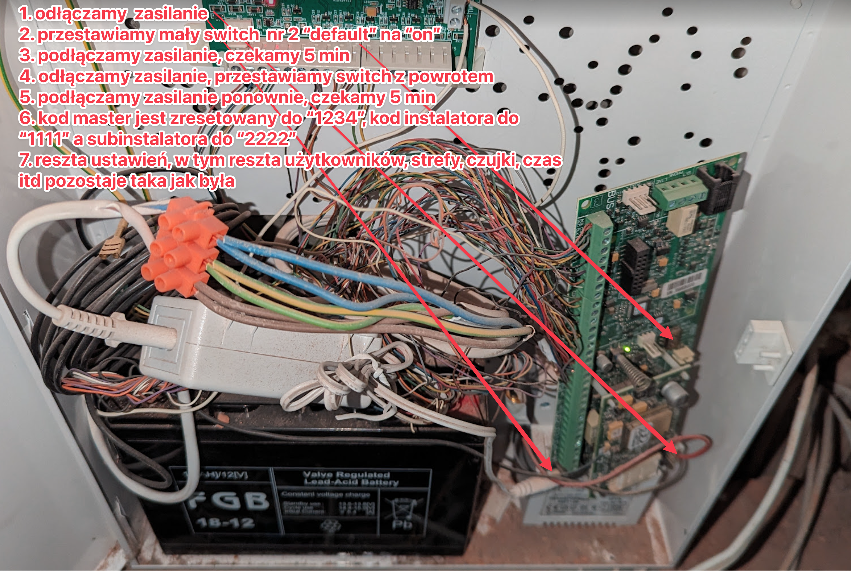

    Udało mi się zresetować kod instalatora na płycie RP432M bez skasowania innych ustawień.
    Instrukcja dla potomnych:
    1. Odłączamy zasilanie (zasilacz i akumulator).
    2. Przestawiamy mały switch nr 2 "default" na "on".
    3. Podłączamy zasilanie i czekamy 5 minut.
    4. Odłączamy zasilanie i przestawiamy switch z powrotem.
    5. Podłączamy zasilanie ponownie i czekamy 5 minut.
    6. Kod użytkownika master jest zresetowany na "1234", kod instalatora na "1111", a subinstalatora na "2222".
    7. Reszta ustawień, w tym reszta użytkowników, strefy, czujki, czas itd., pozostaje taka jak była.
    Risco LightSYS - kod instalatora, uzbrajanie-rozbrajanie partycji
    Poza tym nie polecam Solid Security - nie chcieli "podzielić" się ze mną kodem instalatora i zamiast tego proponowali płatny reset całej płyty do ustawień fabrycznych.
    Nie szczypie Cię w oczy ta wisząca na przewodach płyta w obudowie?
    Niezła partanina pokazana na tym zdjęciu...
    Współczucia dla osoby, która serwisuje ten "system".

    rafal231n23g
    Poziom 6  
    Posty: 3
    Pomógł: 2
    Ocena: 5
    Tak, niestety zasilacz i wszystko poza jednym modułem też "wisi" :/ Tak więc kolejna przestroga przed tą firmą.

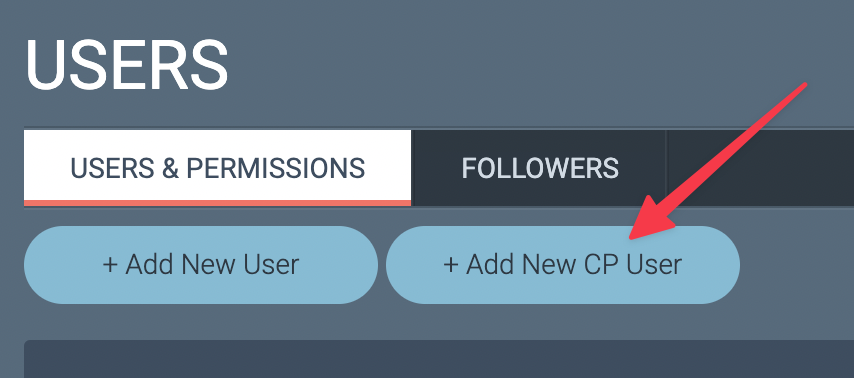

    Ja nie miałem problemu z kodami użytkownika które nie działają na klawiaturze, nie do końca wiem o co chodzi z tym kodem "+0" - u mnie rozbrajanie alarmu rozbraja wszystkie partycje
    Spróbuj może dodać nowego użytkownika przez panel webowy Risco Cloud https://riscocloud.com/ i drugiego użytkownika kodem instalatora przez samą klawiaturę - zobaczysz czy któryś kod będzie działał na klawiaturze
    Być może dodałeś użytkowników w Risco Cloud którzy nie mogą rozbrajać?
