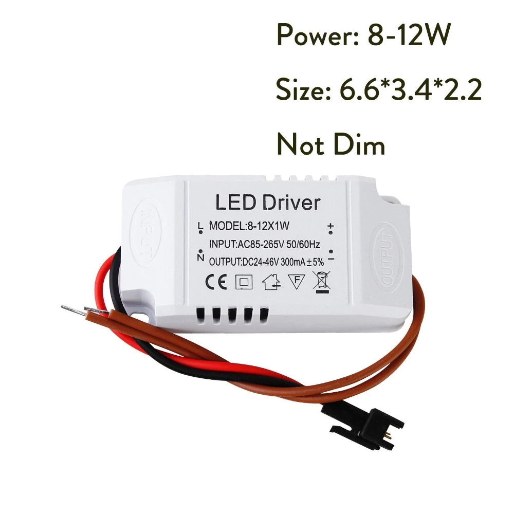

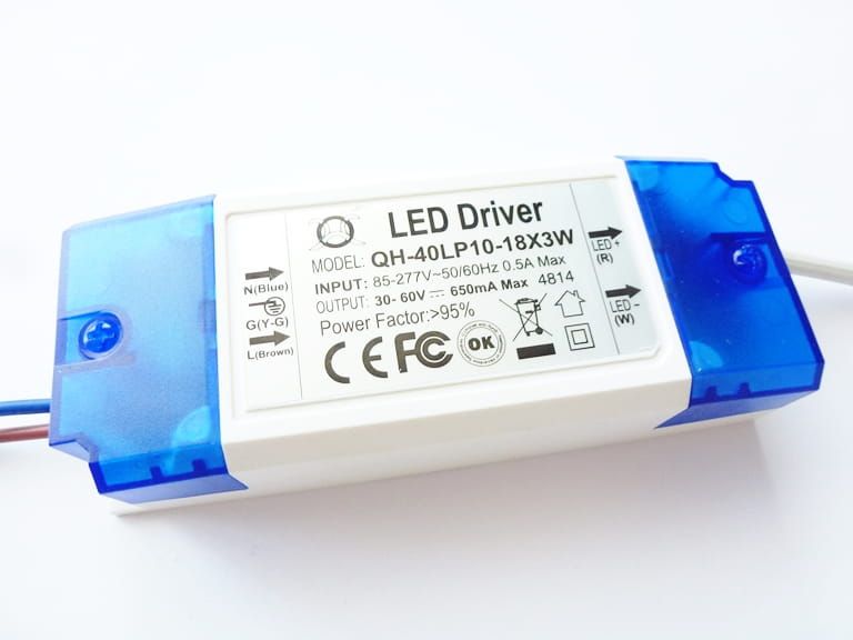

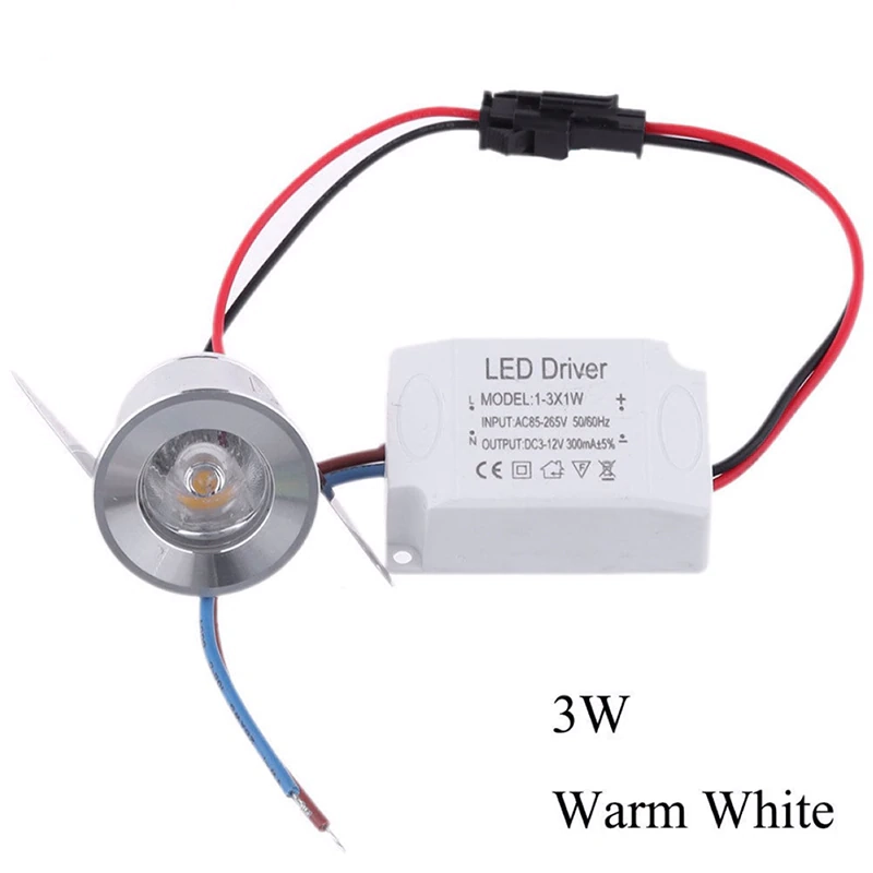

    Ta tylko wykonanie prostej instalacji elektrycznej to nie to samo co zaawansowany układ elektroniczny, do tego specjalizowany. Oświetlenie LED to nie to samo co żarówka żarowa Edinsona :). W sumie jest to specjalizowany zasilacz napięcia stałego (DC) o określonej wydajności prądowej , czyli stabilizuje prąd na stałym poziomie, w twoim przypadku 250mA.
    king_kong napisał:
    wejściowe jest 230V i 50-65 Hz a wyjściowe 12-24v 250 mA

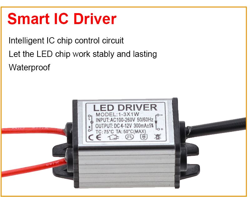

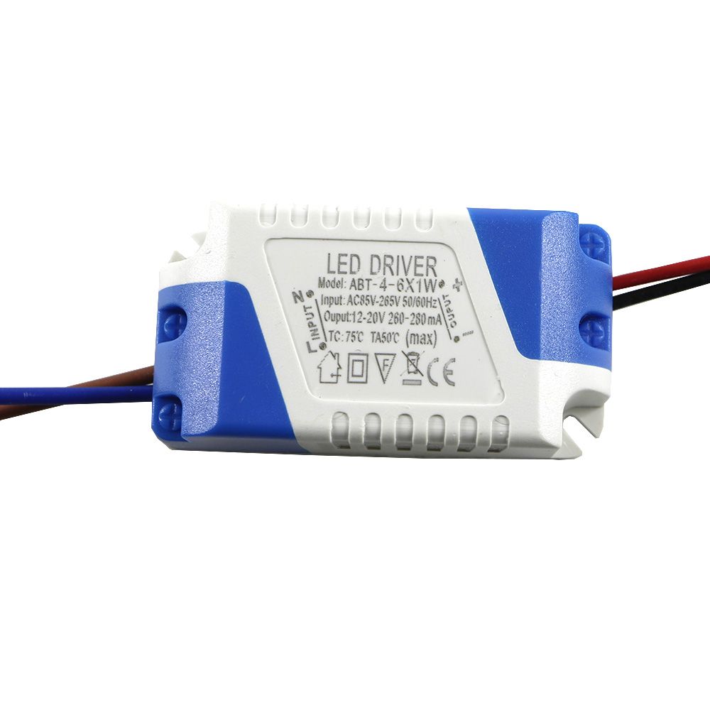

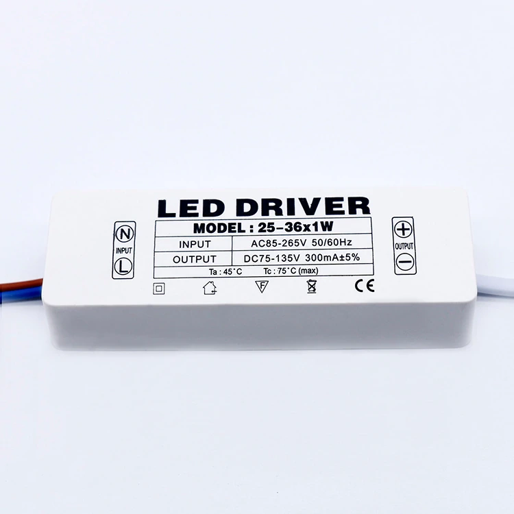

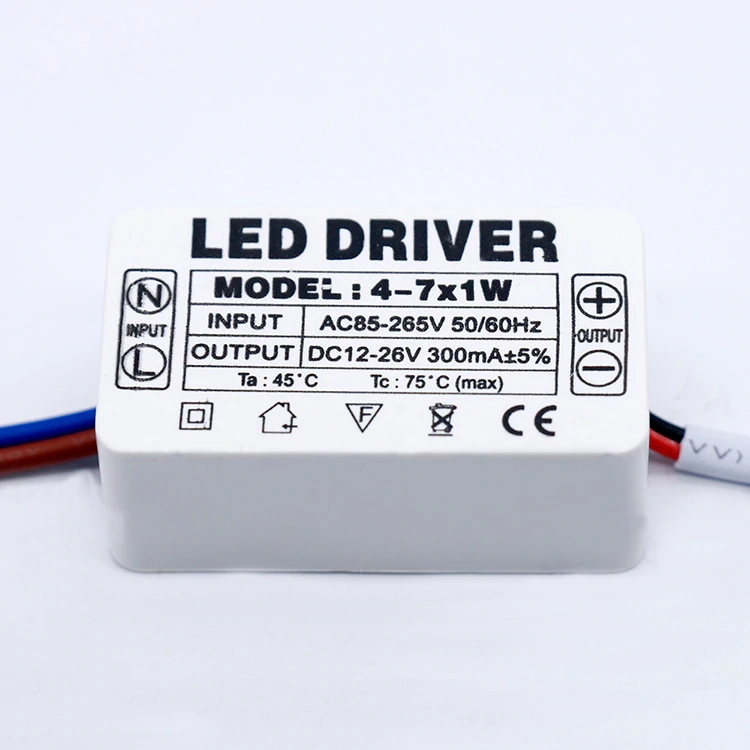

    A co to oznacza w zestawieniu z prawem Ohma? Otóż to że napięcie musi się zmieniać, być nie stałe w zależności od obciążenia, ale prąd zawsze będzie taki sam określony z założenia. Są one nazywane często sterownikami(DRIVER). Ty niestety chcesz użyć/użyłeś zwykłego zasilacza (Power Supply) o stałym napięciu wyjściowym i zmiennej wydajności prądowej w zależności od obciążenia. Co więcej zasilacz o wydajności 8,3A lub 20A (8300mA lub 20000 mA). Najprawdopodobniej przekroczyłeś dopuszczalny prąd LED COB i najprawdopodobniej je uszkodziłeś. Poniżej kilka przykładów zasilaczy stałoprądowych i różnie opisanych:

    Nie chodzi o zasilacz tylko o jego typ i parametry pracy diody COB. W każdym przypadku do zasilania COBa potrzebujesz driver, bez względu na napięcie zasilania. Taką funkcję pełnią układy które wymontowaleś, zapewniają odpowiedni staly prąd pracy dla danego typu diody COB. Zasilacz który próbujesz użyć jest stałonapieciowy więc gdy zmienia się natężenie prądu na wyjściu napięcie pozostaje niezmienione (w przybliżeniu). Dla zasilania diod COB stale musi być natężenie, w Twoim wypadku dioda wymaga 350mA, powyżej tego prądu następuje nieodwracalne uszkodzenie diody. Może iść w "dachu" 12V ale na oświetleniu przystosowanym do pracy na 12V. Po samym wymontowaniu driverów ze swoich lamp nie stały się one nagle same z siebie 12 voltowe.

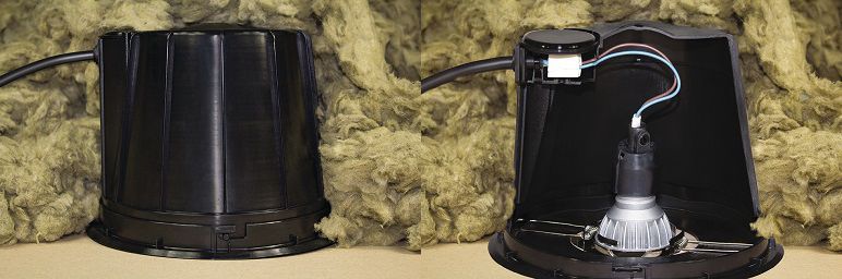

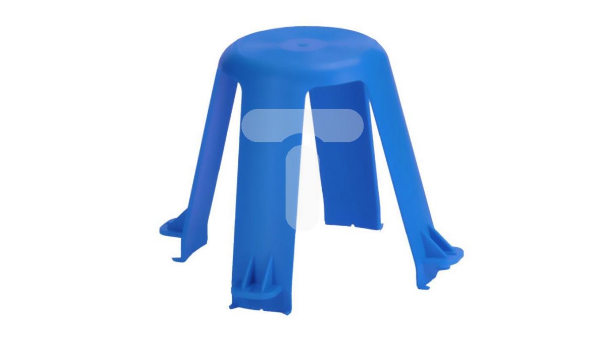

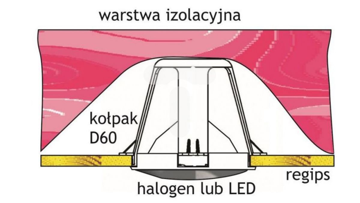

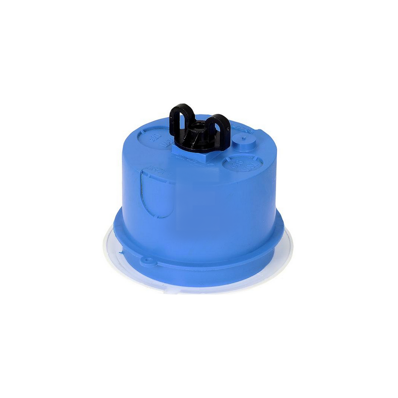

    Hm, jednak może należy zacząć od początku i zastanowić się nad prawidłowym montażem opraw oświetleniowych w poddaszu? Bo czy to będą wspomniane oprawy, czy też oprawy z wymiennymi żarówkami typu MR-16, MR-11, GU-11, czy GU-10, czy z trzonkiem G6,35, czy G-4 zawsze pewna ilość energii będzie tracona i zamieniana w energię cieplną. A ciepło ma to do siebie, że ogrzewa powietrze które wędruje w górę jako lżejsze. Dlatego przy montażu tego typu opraw we wszelkich sufitach podwieszanych, konstrukcjach stopowych należy zastosować odpowiednie zabezpieczenie w postaci puszki-kołpaka-miski wnękowej. Niektórzy wykorzystują do tego celu miski ze stali nierdzewnej lub miski i doniczki ceramiczne uważając to za lepszą opcję z większą możliwością dopasowania wielkości do potrzeb . W ten sposób tworzysz odstęp od materiałów izolacyjnych oraz zapewniasz przestrzeń powietrzną do swobodnego nagrzewania z dodatkową bezwładnością termiczną czyli tak na prawdę dodatkowe chłodzenie. Nie świecą Oprawki sufitowe po usunięciu zasilaczy Nie świecą Oprawki sufitowe po usunięciu zasilaczy Nie świecą Oprawki sufitowe po usunięciu zasilaczy Nie świecą Oprawki sufitowe po usunięciu zasilaczy Nie świecą Oprawki sufitowe po usunięciu zasilaczy

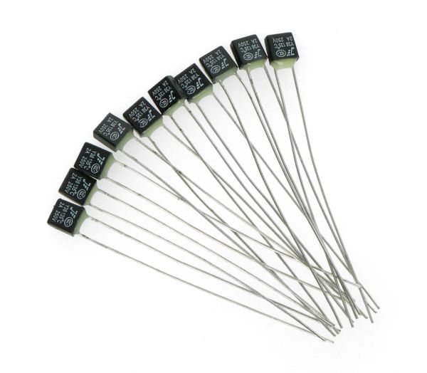

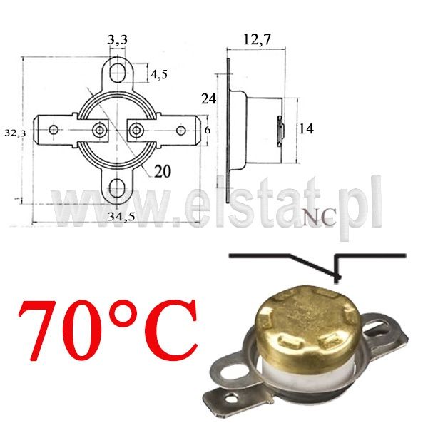

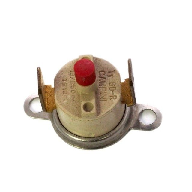

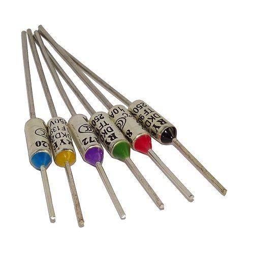

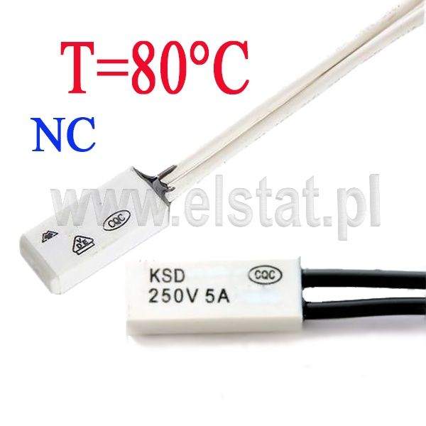

    Jeżeli obawiasz się pożaru i konstrukcja drewniana dachu w rzeczywistości temu sprzyja możesz poprowadzić dodatkowy obwód zabezpieczenia i w peszlach i w każdej z opraw z bezpiecznikami termicznymi na odpowiednią temperaturę. W przypadku dajmy na to przekroczenia temperatury 80C obwód zostanie przerwany i wyłączone zasilanie całego obwodu oświetlenia. W sumie stosuje się dwa obwody zabezpieczenia na same oprawy z zasilaczami oraz na przewody zasilające w peszlach. Ten pierwszy może być wykonany nawet zabezpieczeniach bimetalicznych normalnie zwartych(NC) samopowrotnych lub jeszcze lepiej resetowalnych ręcznie , a drugi, z racji że jak zadziała to znak do wymiany a conajmniej kontroli instalacji przewodowej, na jednorazowych. Jest trochę zabawy ale czasem stosuje się takie rozwiązania w przypadku zabytkowych budowli drewnianych oprócz podstawowego systemu zabezpieczenia przeciw pożarowego. W sumie koszt niewielki, prostota konstrukcji a jakie zabezpieczenie.
    Nie świecą Oprawki sufitowe po usunięciu zasilaczy Nie świecą Oprawki sufitowe po usunięciu zasilaczy Nie świecą Oprawki sufitowe po usunięciu zasilaczy Nie świecą Oprawki sufitowe po usunięciu zasilaczy Nie świecą Oprawki sufitowe po usunięciu zasilaczy Nie świecą Oprawki sufitowe po usunięciu zasilaczy
