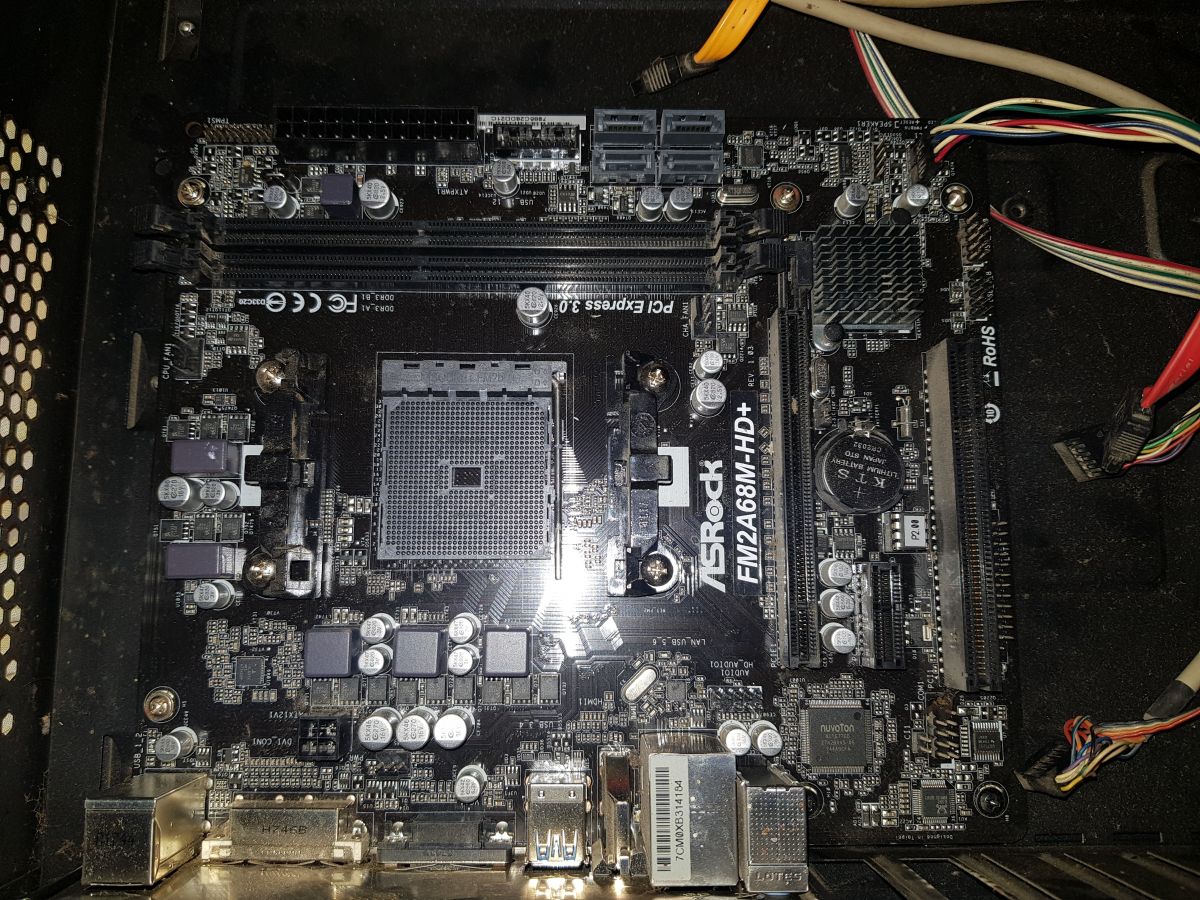

    sosarek
    Posty: 83875
    Pomógł: 9318
    Ocena: 15504
    Wstaw zdjęcia płyty dobrej jakości z dobrym oświetleniem.

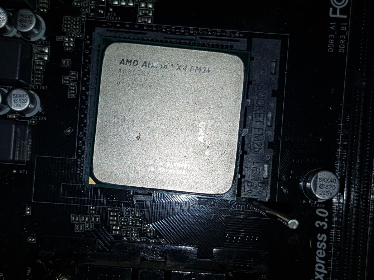

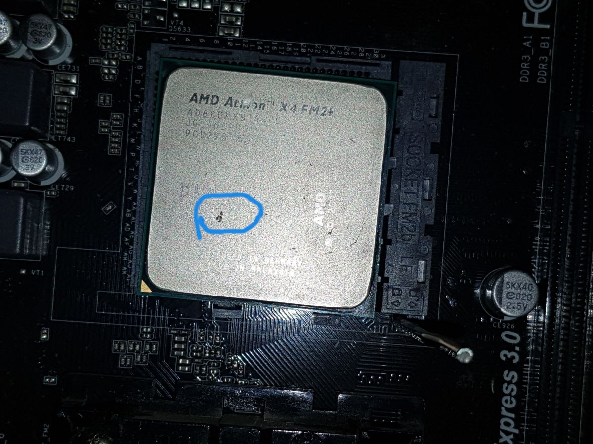

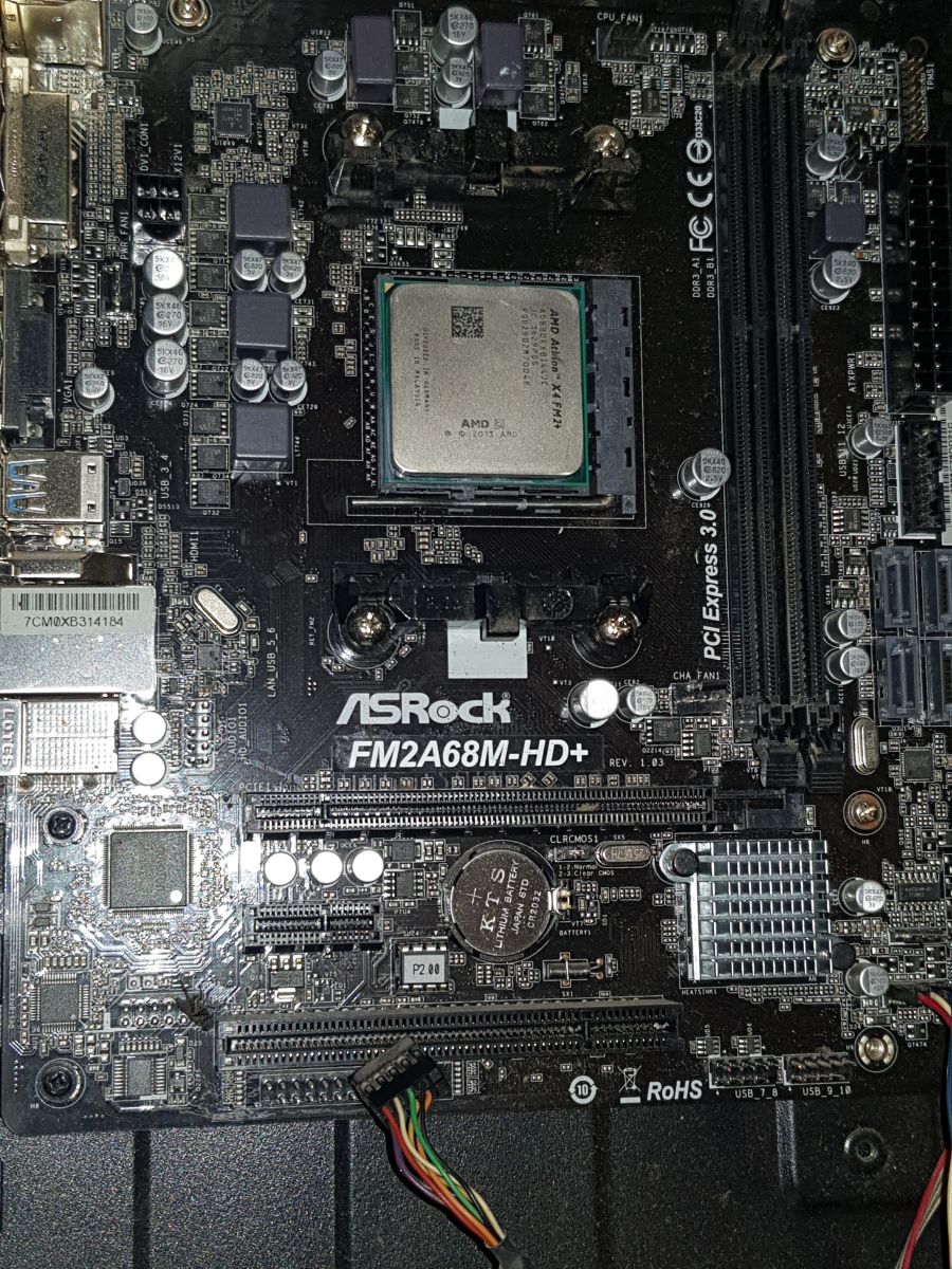

  • #7 19102747
    Dawid310021
    Posty: 85
    Ocena: 16
    Myślę że to po procku jakieś rysy są na nim jak widać na zdjęciu.
    AMD - Zakręca się raz wentylator i świeci się dioda na komputerze AMD - Zakręca się raz wentylator i świeci się dioda na komputerze AMD - Zakręca się raz wentylator i świeci się dioda na komputerze

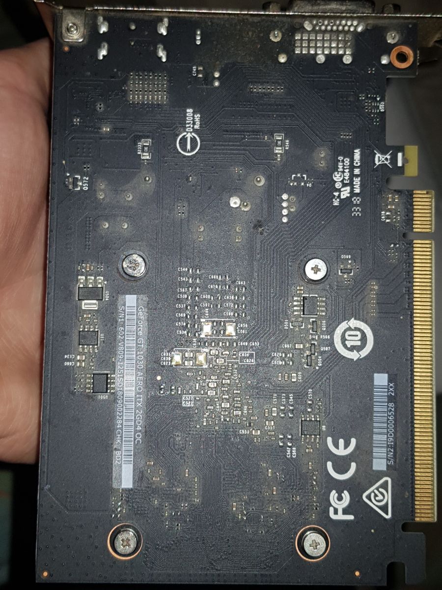

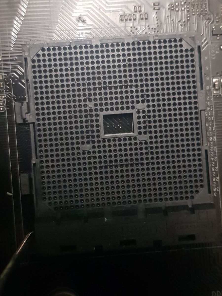

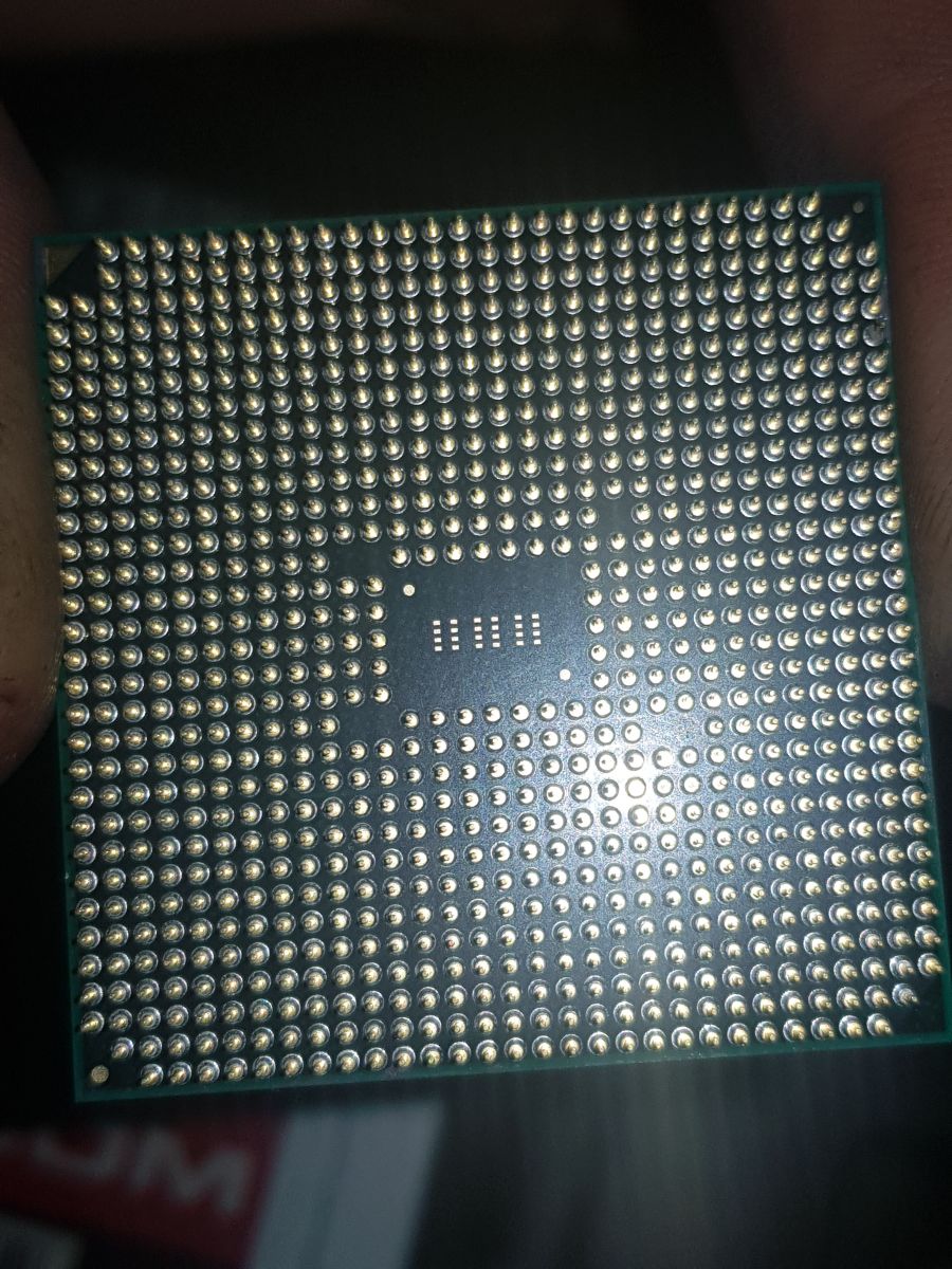

  • #8 19102809
    sunrise84
    Posty: 7221
    Pomógł: 979
    Ocena: 877
    Sprawdź nóżki procesora czy są jeszcze całe gdy tak nim "rzucasz" po płycie do zrobienia zdjęć .
    Masz jakiś syf w porcie dla karty grafiki .
    A następnie :
    I weź kawałek czystej kartki zegnij w kształcie V i wsadź kartę grafiki w to zgięcie i przetrzyj te złote złącza w karcie grafiki .
  • #9 19102850

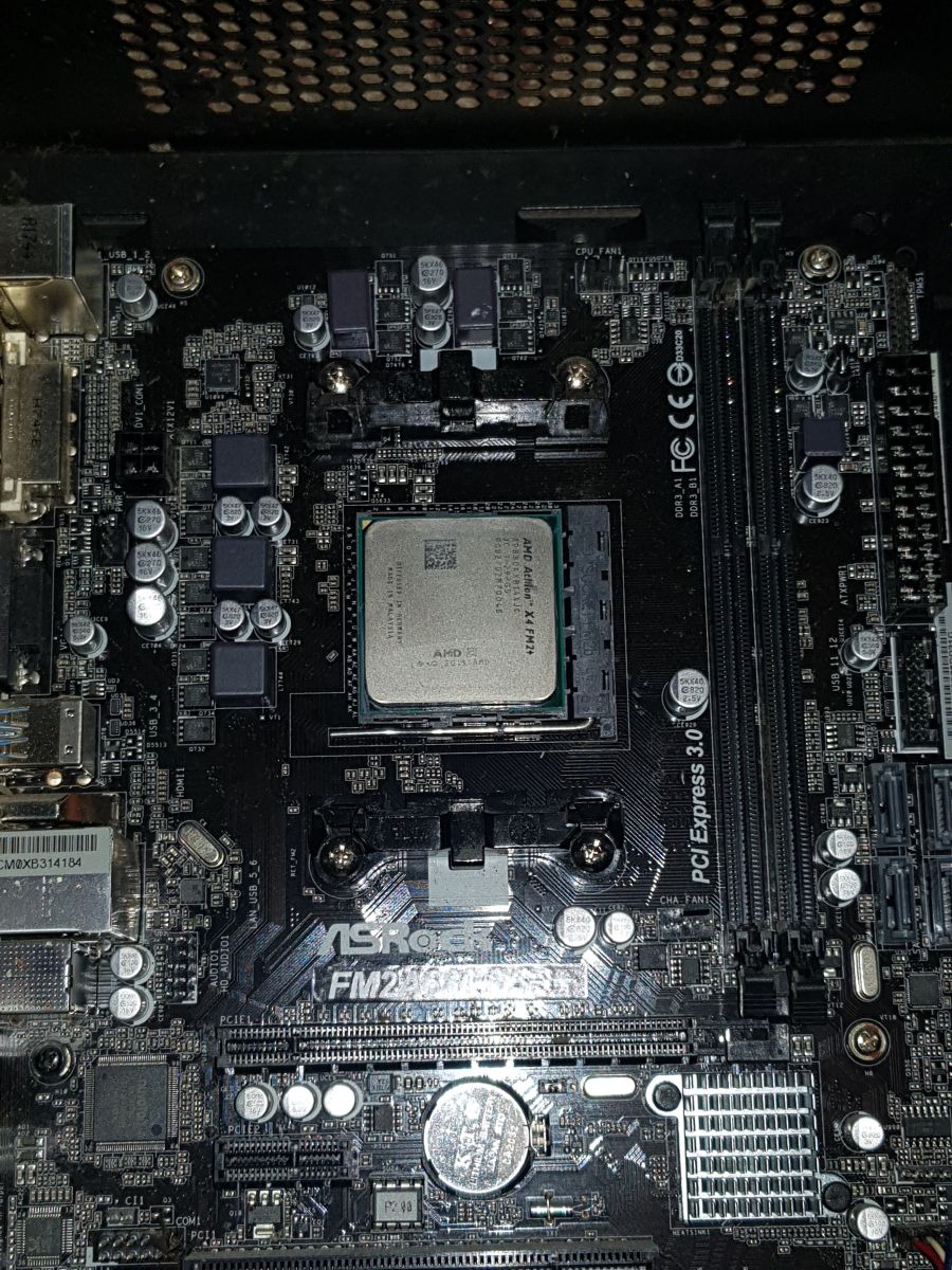

  • #11 19102878
    Dawid310021
    Posty: 85
    Ocena: 16
    Myślę, że są normalne.
    Mam jedną kość ram 8GB.
  • #13 19102905
    Dawid310021
    Posty: 85
    Ocena: 16
    Nie ma nic w prawym górnym rogu procesora, dmuchnąłem spężonym powietrzem po sockecie i po procku, dalej nic.
    Nie mam miernika, żeby zrobić pomiar
  • #14 19102913
    sunrise84
    Posty: 7221
    Pomógł: 979
    Ocena: 877
    Co ty chcesz mierzyć ?
    Przyjrzyj się dokładnie zdjęciu które wysłałeś , jedna nóżka jest EWIDENTNIE ubrudzona pastą termo-przewodzącą .
    I zacznij pisać jak człowiek rozumny bo to nie podwórko i kumple z podwórka .
    Co ja ślepy jestem ???
    Dawid310021 napisał:
    Stary
    Chcesz wejść między wrony, krakaj jak ony ;)
    A tak naprawdę - okaż trochę szacunku koledze sunrise84, który chce ci pomóc.
    może powodować że pali się tylko dioda i komputer nie chodzi
    Tak, może powodować, choć jeszcze zależy, za co jest ta nóżka odpowiedzialna.
    Pędzelek, spirytus - wyczyścić.
    Do gniazda też warto zajrzeć, czy tam nie ma pasty.
    Piny karty również warto przetrzeć alkoholem.

  • #19 19102950
    Dawid310021
    Posty: 85
    Ocena: 16
    Jadę z tematem, dam znać za jakiś. Czas dzięki za pomoc.
    Czyściłem pędzelkiem i alkoholem izopropylowym pin karty pin Socket i same te złote włoski na procku i dalej to samo

  • #22 19102999
    Dawid310021
    Posty: 85
    Ocena: 16
    Mysle ze procesor jest do wymiany bo jest delikatnie milimetr wgłębienia na procku tam gdzie smaruje paste. AMD - Zakręca się raz wentylator i świeci się dioda na komputerze
