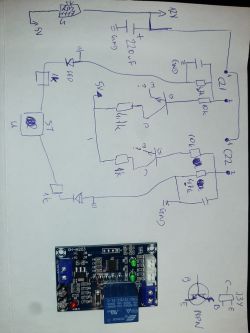

    Zamieszczam schemat jaki jest kolo czujników.
    Zamieniłem dla próby czujniki, czy pomogło to jutro będę wiedział.
    Tak czy inaczej chciałbym pociągnąć ten temat, bo zatrzymanie czujnika na granicy "zwarcie/rozwarcie/ powoduje również niedogodność, taką że wystarczy spowodować falę, np uderzając w pojemnik, to wtedy czujnik podnosi się wraz z falą i sygnalizuje zwarcie. Co również zostaje zapamiętane w układzie wykonawczym. Czyli trzeba się obchodzić z tym jak z jajkiem.
    Patrząc na schemat raczej nie ma pull-up ale są filtry i kondensatory smd 2szt oraz 1szt elektrolit 220uF na pinach, rezystory 47k w filtrze i 10k do bazy.
    Schemat tylko części realizacji działania czujników.

    O ile dobrze rozumiem ten rysunek to czujniki robią "zwarcie" do zasilania 12 V, które załącza tranzystor NPN oraz ładuje kondensator, który jest filtrem dla czujnika. Po rozwarciu czujnika ten kondensator rozładowuje się przez opornik (chyba) 47k oraz obwód bazy tranzystora z opornikiem (chyba) 10k. Można więc zwiększyć pojemności tych kondensatorów, żeby dłużej trzymały napięcie.
