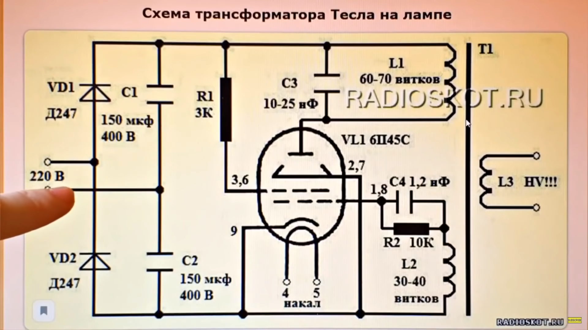

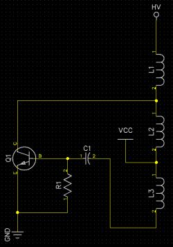

✨ Użytkownik poszukuje informacji na temat budowy prostej cewki Tesli SSTC, sugerując użycie układu NE555. Odpowiedzi wskazują na potrzebę ostrożności przy pracy z cewkami Tesli ze względu na niebezpieczne napięcia. Proponowane są różne schematy, w tym wykorzystanie transformatora powielacza oraz tranzystorów BJT lub IGBT. Użytkownicy dzielą się schematami i wskazówkami dotyczącymi budowy, w tym szczegółami na temat nawijania cewek oraz doboru komponentów, takich jak kondensatory i rezystory. Wskazówki dotyczą także zastosowania diod i obwodów gasikowych dla poprawy wydajności układu.
