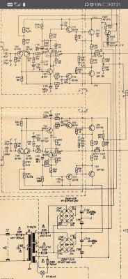

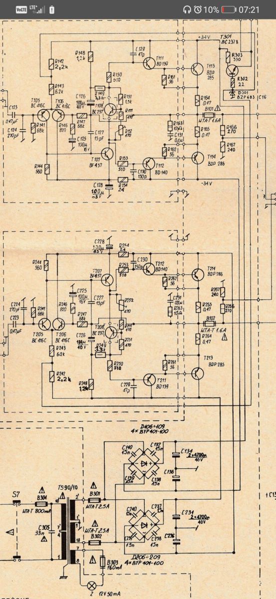

    Witam serdecznie. Sprawca zamieszania to PW7011, ciekawy brzmieniowo wzmacniacz. Końce mocy zmienione na sanken, dodane pojemności filtrujące w układzie prostowniczym, kondensatory w torze audio trochę lepsze, Chcialbym dorobić źródło prądowe, z tym że przedwzmacniacz jest zasilany z pary roznicowej.
    Dołączam schemat. Unitra pw7011 - Dobudowa źródła prądowego do pary różnicowej
  • #2 19110535
    żarówka rtęciowa
    Posty: 3914
    Pomógł: 364
    Ocena: 393
    Musisz dorobić dodatkowy stabilizator 15V do zasilania przedwzmacniacza, można zastosować do tego celu układ scalony 7815.

    Roccus
    Posty: 20
    Stabilizator przedwzmacniacza jest na t301. Zastanawiam się jak bardzo może kolidowac dodanie źródła pradowego z pobieraniem napięcia na stabilizator przedwzmacniacza. Załączam jeszcze raz schemat końcówki bardziej czytelny. Unitra pw7011 - Dobudowa źródła prądowego do pary różnicowej

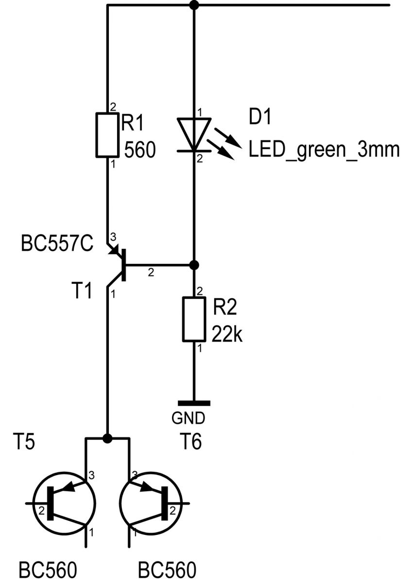

    Już Tobie kiedyś pisałem że danie stabilizatora szeregowego pogorszy działanie układu.
  • #5 19132638
    Roccus
    Posty: 20
    O to mi chodziło. Temat zamykamy.
