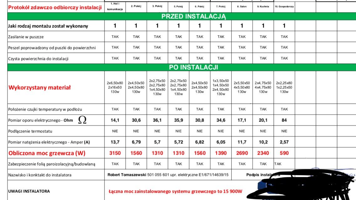

    W nowym domu wykończeniowcy zaczęli zgłaszać kopanie prądu.
    Na całości (200m²) jest ogrzewanie elektryczne akumulacyjne w postaci mat działających na podczerwień pod 6 cm wylewki (poza łazienkami - tam są zwykłe maty wklejone pod płytkami). Gdy ma się bezpośredni kontakt z podłogą - dotknięcie uziemionych elementów powoduje bolesne kopanie (np. kołki uziemiające w gniazdkach albo ściana mokra od kleju).
    Deweloper, który namówił nas na to rozwiązanie stwierdził, że wszystko dobrze zrobił i pewnie wylewki jeszcze nie wyschły (robione 7 miesięcy temu) - polecił czekać i wietrzyć pomieszczenia :)
    Po pomiarach, które zrobiliśmy na własną rękę, okazało się, że na posadzkach betonowych we wszystkich pomieszczeniach (poza łazienkami) wychodzą wyniki nawet 90V. W kuchni, którą jako jedyną zdążyliśmy wypłytkować, wychodzi około 50V na fugach (po wylaniu odrobiny wody), na samych płytkach jest ok.
    Jakie jest bezpieczne napięcie dotykowe w domu? Nie wiem jak rozróżnić pomieszczenia suche i mokre - przecież wszędzie mogę coś wylać, a już szczególnie w kuchni. Korytarz również miał być płytkowany, więc tam na fugach też będzie problem. Panele w reszcie domu pewnie odseparują występujący ładunek, ale czy to nie będzie zakrywanie problemu?
    Według mojej wiedzy te maty na podczerwień nie mają uziemienia, ale nie jestem pewna, czy jest ono w ogóle rekomendowane przez producenta - trudno znaleźć informacje na ten temat. Położenie na podłodze metalowej siatki i uziemienie jej przez gniazdko spowodowało spadek napięcia (ale tylko na tym fragmencie pod siatką).
    Czy ktokolwiek spotkał się z takim problemem?

    Ogrzewanie akumulacyjne Caleo.
    Właśnie dostałam odpowiedź od producenta:
    „In installation history we had a phenomenom like this one time. Finally after exploration we found some scratch on film heater and electric wire in one room. After 7 months the humidity disappeared from the concrete slab and phenomenom terminated. So in our opinion there is still a significant humidity in the concrete below or above the film heater (large surface contact humidity = fault current) . When did you finish the final concrete and how long did you wait drying before final covering?”
    Czyli oni też zalecają odczekać 😅
    Aż mi cały dom wyschnie bardziej, bo najwyraźniej wylewki zrobione w maju są nadal zbyt wilgotne haha
    Dodatkowo - napięcie pojawia się we wszystkich pokojach, nawet tych oddalonych od siebie o prawie 30 metrów.
  • #8 19112985

    Jeśli tak, to przedstaw wyniki pomiarów bądź zamieść skan protokołu inaczej możemy między bajki włożyć tą historię, że wszystko sprawdzone, a "kopie". Przy takim upływie i dotyku bezpośrednim RCD by zadziałało, chyba że nie jest przeznaczone na ten obwód bądź założone selektywne ale nawet pomijając ten fakt, jeśli by było prawidłowo uziemione, to by nie "kopało", pytanie czy jest. Efekt "prądu pojemnościowego" o którym koledzy piszą jest oczywiście możliwy ale raczej nie po 7 miesiącach i przy prawidłowo ułożonych i odizolowanych warstwach, zresztą to wyszło by przy pomiarach. Nie raz sprawdzałem podłogówki i jak to u nas bywa, głównie wina leży po stronie montażu tzw. niechlujstwo/materiały, o ile firmy specjalizujące się w montażu tego typu ogrzewań mają pracowników o "wysokiej kulturze technicznej", to w typowej ekipie budowlanej, gdzie wszyscy na wszystkim się znają, to co najwyżej wzywają elektryka, żeby podłączył wyprowadzone przewody, jak już wszystko zakryte/zabudowane, pomiarów też nie zrobi bo za drogo i nikt mu nie zapłaci, a wszystko idzie bez faktury i potem mamy typową spychologię. Na odległość nikt tego tematu nie rozwiąże.

    To ja wiem, że nie mają ale prawidłowo na środku takiej "instalacji" kładzie się mały ekran i podłącza się go do PE i o to mi chodzi, nie pokrywa się całej podłogówki ekranem i jak ktoś kładzie takie ogrzewanie to wie po co i na co.
    To co zamieściłeś, to nie są pomiary parametrów instalacji elektrycznej tylko standardowy pomiar mat/maty przed/powykonawczy i z niego nic nie wynika.

    Taripennu napisał:
    Na całości (200m2) jest ogrzewanie elektryczne akumulacyjne w postaci mat działających na podczerwień pod 6cm wylewki
    Co za bzdura już w tym zdaniu. Typowa ściema marketingowa. KAŻDE ogrzewanie podłogowe min 80 % energii z elementów grzewczych, niezależnie jakie one są, przekazuje do pomieszczenia w formie promieniowania podczerwonego. Promieniuje powierzchnia podłogi, a nie mata grzewcza czy rury z wodą.
    To, że robota jest źle wykonana - wiadomo. Pytania:
    1. Czy ten pseudo protokół podpisany z imienia i nazwiska tyczy twojej instalacji grzewczej?
    2. Kto i na jakiej podstawie zdecydował, że moc grzewcza dla NOWEGO domu wynosi 15 kW. Przecież to dużo za dużo, nawet zakładając że ogrzewanie łazienek w tym bilansie jest uwzględnione.
    3. Dlaczego nie reklamujesz wykonanej instalacji? Elektroda to nie jest miejsce na rozstrzyganie takich sporów.

    1. Tak, to nasz protokół
    2. Ja nie ;) Nie znam się na tym kompletnie, takie ogrzewanie zaproponował nam deweloper - bardzo na nie namawiał. Dom miał być wybudowany w standardzie energooszczędnym.
    3. Już zareklamowałam. Podwykonawca dewelopera, który montował podłogówkę zadzwonił tylko, żeby powiedzieć, że zrobił wszystko dobrze i instalację powinien sprawdzić elektryk (ktoś inny robił całą pozostałą instalację elektryczną i ktoś inny podłogówkę). Elektryk dewelopera przyjechał w środę i po pomiarach stwierdził występowanie napięcia nawet 90V w niektórych miejscach. Powiedział, że sprawdził „swoją część” instalacji i wszystko jest wykonane poprawnie. Zalecił poczekać, aż wyschnie wylewka (robiona w maju). Wezwaliśmy własnego elektryka, który zrobił pomiary w całym domu - napięcia na posadzkach były w granicach 45-90V we wszystkich pomieszczeniach. Nie mógł znaleźć przyczyny. Ponownie pisałam do dewelopera w czwartek (to on jest gwarantem). Napisałam też do producenta mat - ich odpowiedź powyżej.
    Na forum szukam podpowiedzi, jak zlokalizować przyczynę i czy jest jakiś przepis, który jednoznacznie określa, że takie napięcia dotykowe nie są dopuszczalne w domu.
    Czy tak trudno zmierzyć rezystancję izolacji dla tych mat???
    W zasadzie powinien zalecić ich odłączenie i zakazać ich używania.
    Poza tym sprawa jest jasna, a producent, czy tam przedstawiciel, ściemnia. Ściemnia też deweloper.
    W zasadzie posadzki do skucia i ponownego wykonania. Sorki, ale taka jest prawda.
    W kwestii mocy ogrzewania. Powinna być podana w projekcie. Trzeba się domagać wglądu do projektu od dewelopera.
    Niestety, żyjemy w takich czasach, że nie można nikomu ufać. A deweloperom w szczególności.

    Niech elektryk wykona pomiar rezystancji izolacji maty. Zewrzeć dwa przewody zasilające matę czyli L i N jako jedna elektroda a na podłodze położyć na mokrej szmacie kawałek blachy jako druga elektroda i cyknąć pomiar. Kumaty elektryk zrozumie i wykona pomiar.
    Albo to efekt napięcia pojemnościowego lub uszkodzenia. Jak uszkodzenie to wyjdzie w pomiarze rezystancji izolacji.
