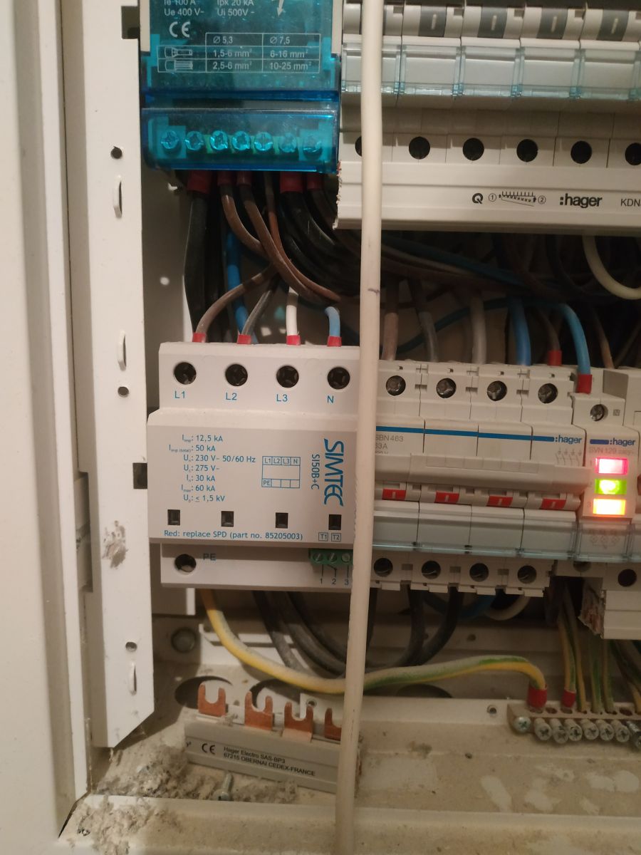

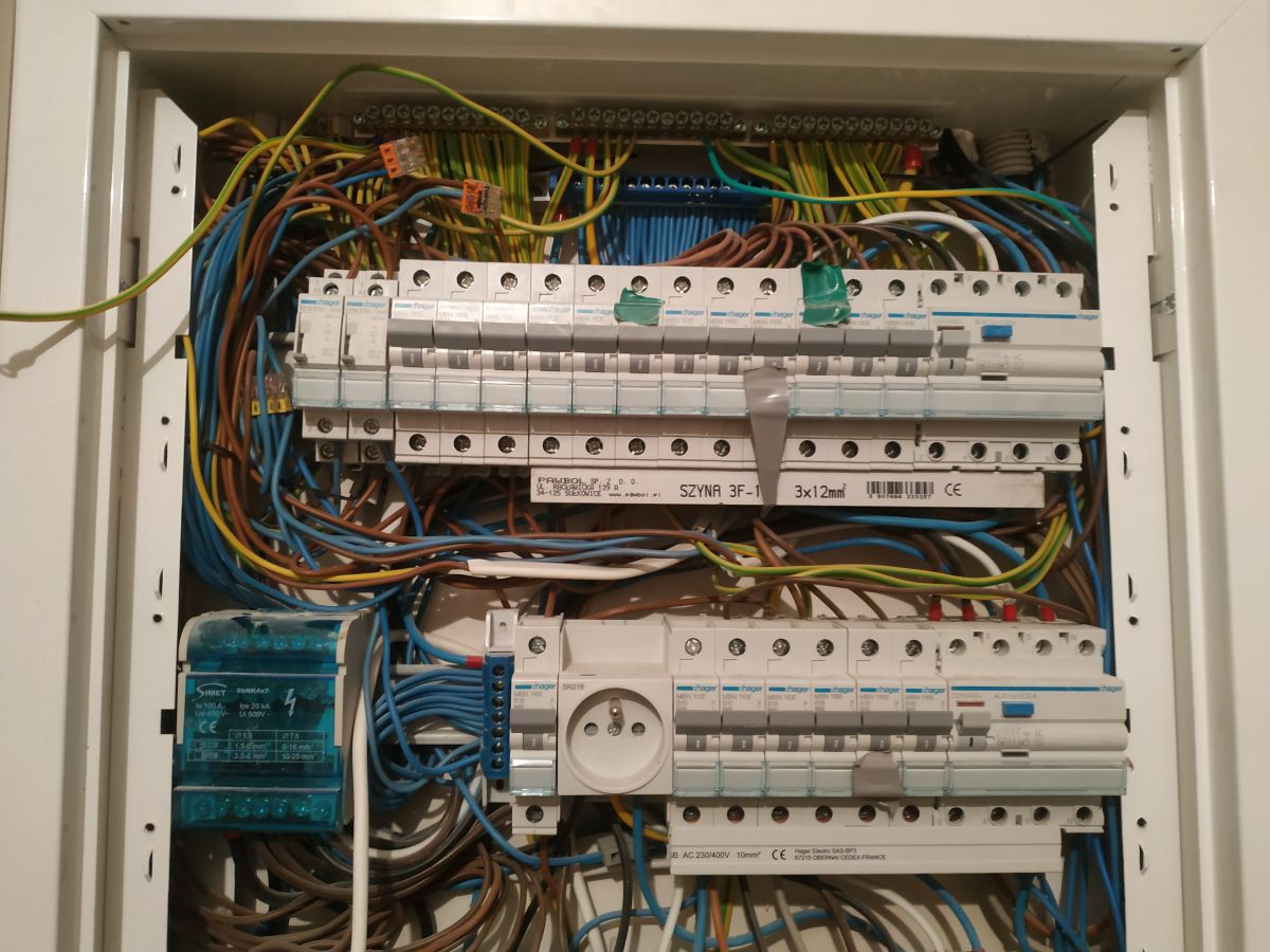

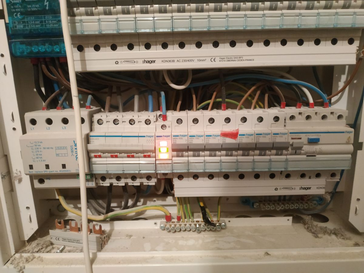

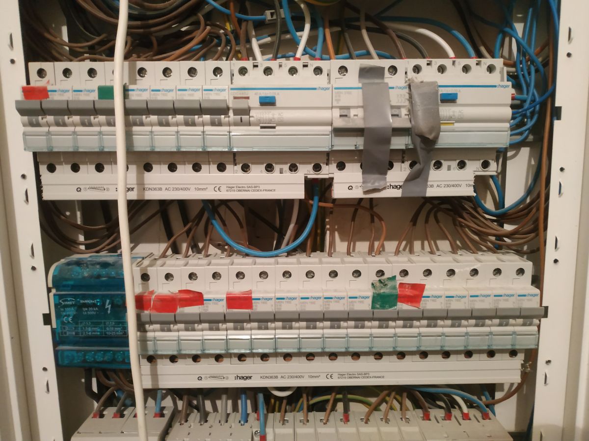

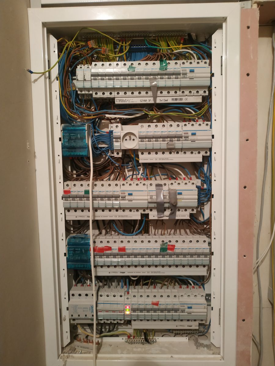

    Dziękuję za konstruktywna krytykę, jednak na przyszłość zamiast naśmiewać się z laika jakim jestem i o czym już wcześniej wspomniałem, napisałbyś co sprawdzić/zmierzyć i podać celem lepszej diagnozy na odległość? Na razie teoretyzowałeś jedynie na temat kłopotów z PEN oraz wyrażenia "amplituda". Nie tędy droga kolego, proszę o trochę wyrozumiałości...
    Ok do sedna, oto i moja rozdzielnica:
    Duża asymetria/różnica napięć na fazach a silnik 3fazowy - nowy dom. Duża asymetria/różnica napięć na fazach a silnik 3fazowy - nowy dom. Duża asymetria/różnica napięć na fazach a silnik 3fazowy - nowy dom. Duża asymetria/różnica napięć na fazach a silnik 3fazowy - nowy dom. Duża asymetria/różnica napięć na fazach a silnik 3fazowy - nowy dom.
    Czy robił to fachowiec czy partacz - chętnie usłyszę co jest źle i jak to wpływa na moje napięcia :)

    Nie, nie, nie... Nie mogłeś poczekać już do nowego roku? Ehh... :D
    1. Czy sieć TT jest potwierdzona na 100%?
    2. Dobór ogranicznika raczej kiepskiej jakości - martwi mnie trochę przekrój przewodów go zasilających.
    3. RCD 3F na wszystko to taka bombka na święta.
    4. Najmniejszy problem co prawda, ale estetyka powala...
    Zdecydowanie to drugie.

    Brakuje więc dodatkowego RCD w kaskadzie dla ochrony przeciwporażeniwej, To dość spory błąd.
