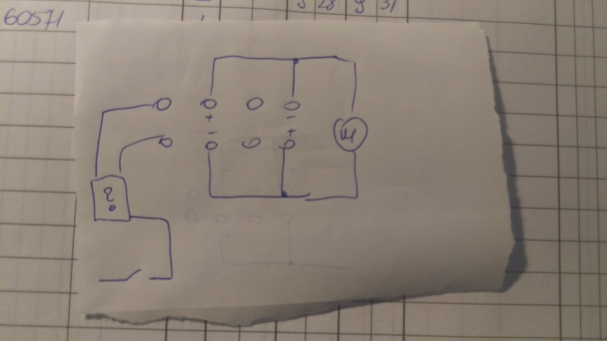

    Dzień dobry, buduję makietę kolejową i mam problem z pulpitem do niej. Mam liczniki elektromechaniczne, w których silnik reaguje na zmianę polaryzacji. Niestety wartość licznika zamiast o całe 1 przeskakuje o 1/5 całej wartości.
    Licznik ma zliczać użycie rozwiązania przebiegu i sygnału zastępczego, po jednym impulsie wartość ma zmienić się o całe jeden. Potrzebuję generator, który po jednym impulsie z przycisku, zmieni pięć razy polaryzację w przekaźniku do licznika.
    Będę bardzo wdzięczny na odpowiedzi.
    To może przedstawisz schemat tego układu. Nie nic można doradzić przy tak szczątkowych informacjach.

    zbich70 napisał:
    który uruchamia ?, dający 5 impulsów na przekaźnik w celu zmiany polaryzacji dla silnika.
    Nadal nie wiadomo co się kryje pod tym "?". Co tam siedzi, że daje pięć impulsów (lub też 1/5 wartości)?

    ISEDRISEA napisał:
    Naciskam przycisk, generując jeden impuls, który uruchamia ?, dający 5 impulsów na przekaźnik w celu zmiany polaryzacji dla silnika.
    Autor chce żeby tak było - obecnie tak nie jest.

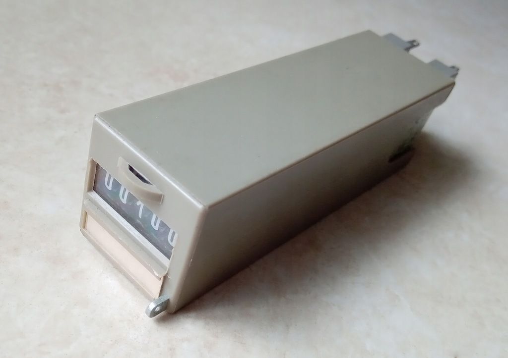

  • #12 19153745
    Marian B
    Posty: 3479
    Pomógł: 389
    Ocena: 1155
    Moim zdaniem Autor ma rację. W tym liczniku trzeba pięciu impulsów aby "czerwone kółko" zmieniło wskazania np z 0 na 1, kolejne pięć impulsów aby zmienić wskazanie z 1 na 2, itd.
    Widać to na fotografii że pomiędzy kolejnymi cyframi na czerwonym kółku jest 5 ząbków.
    Mechanizm licznika jest chyba taki, że za każdym impulsem (elektromagnesu) przesuwa kółko o jeden ząbek.
    Chyba najprościej będzie zmienić licznik na inny, w którym elektromagnes przesuwa kółko o jedną "cyfrę".
    Takie kiedyś były np. liczniki rozmów w telefonii. Jest na All... pod hasłem telefoniczny licznik mechaniczny, cena około 5 zł.
    Tak się składa, że identyczne, może tylko na inne napięcie - 24V - stosuje się również w "zawodowych" pulpitach kolejowych właśnie.
    Jeśli Kolega ma coś wspólnego z ISEA, nie powinno być problemu ze zdobyciem.
    No, chyba że się nie zmieszczą...
    A impulsator?
    Attiny, a do tego tranzystor i przekaźnik albo układ mostkowy.
    Prościej się nie da.

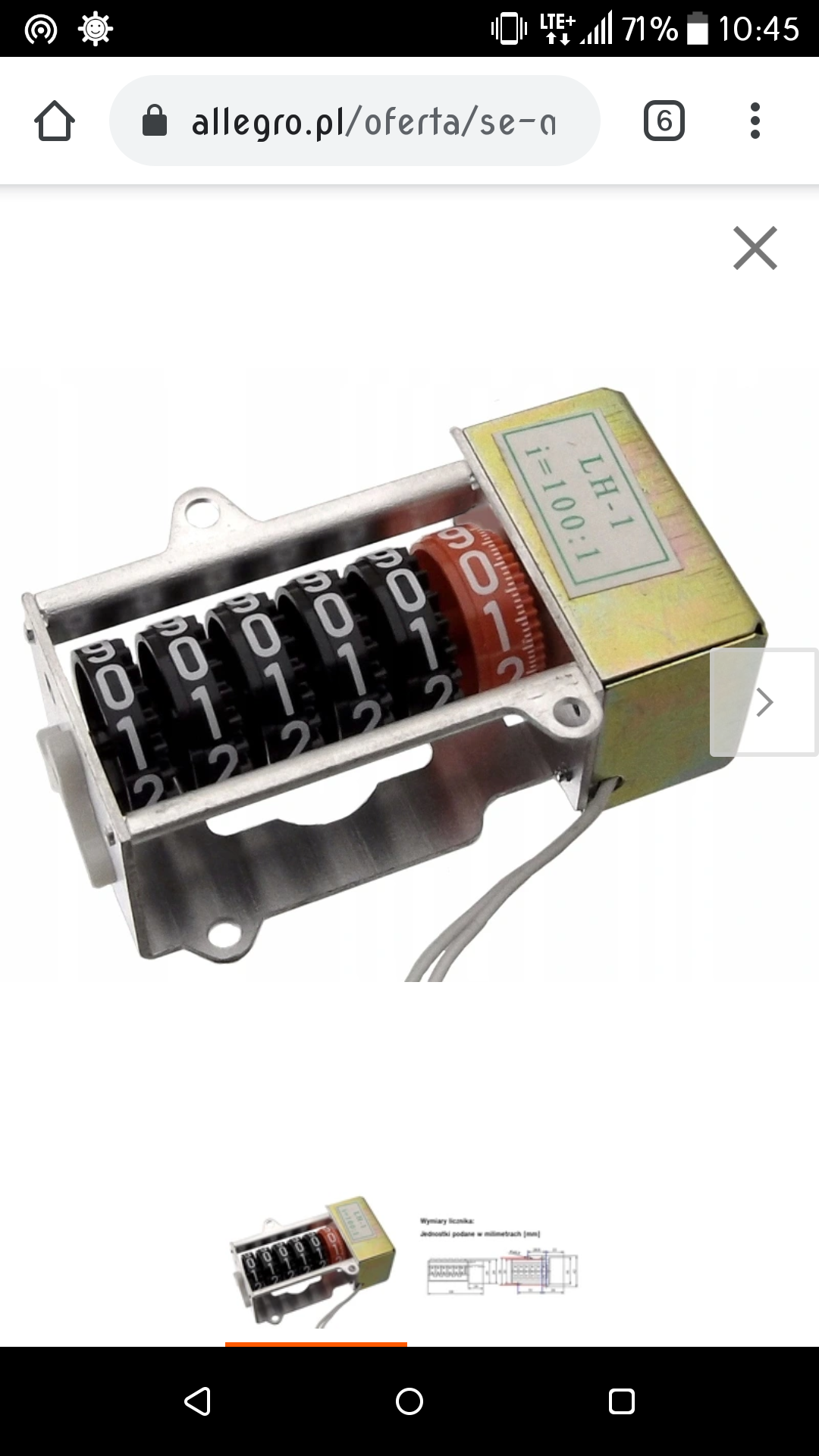

    Znalazłem ten licznik na allegro i jest opisany
    "Każdorazowa zmiana polaryzacji zasilania skutkuje zmianą wartości na wyższą o 1."
    Taki układ można zrobić na mikro kontrolerze albo sprzętowo, każdy kto programował cokolwiek na mikrokontrolerach wybierze mikrokontroler. Rozwiązanie sprzętowe nie było by jakieś strasznie skomplikowane, ale musiało by zawierać generator i licznik np NE555 i CD4017 i trochę dodatkowych elementów.

    mam_pytanie
    Poziom 30  
    Posty: 1065
    Pomógł: 161
    Ocena: 252
    Nie, ale po pierwsze jest to argument za twoją koncepcją że licznik liczy co 1/5 bo coś jest nie tak z impulsem sterującym.
    Wszystko jest "tak".
    ISEDRISEA narysował schemat połączeń układu, w którym wykorzystał przekaźnik. Licznik jest w tym układzie "trzymany" pod napięciem o określonej polaryzacji. Impuls sterujący odwraca ją, ale po jego zakończeniu wraca ona do pierwotnej.
    1/10 obrotu licznik wykonuje pod wpływem impulsu o określonej polaryzacji. Aby nie wykonał kolejnej 1/10-tej, po takim impulsie trzeba by odłączyć zasilanie, nie zaś zmieniać polaryzację, bo to zostaje odczytane jako kolejny impuls.
    I stąd 1/5, a właściwie 2/10.
