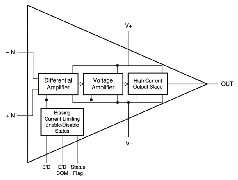

    Na szczęście w ciągu ostatnich kilku lat dostawcy układów scalonych pracowali nad pokonaniem ograniczeń procesowych, które ograniczały komponenty analogowe do niższych napięć. Na przykład wysokonapięciowy (180 V), wysokoprądowy (typowo 30 mA, maksymalnie 45 mA) wzmacniacz operacyjny Texas Instruments OPA462 działa z zasilaniem bipolarnym od ± 6 V (12 V) do ± 90 V (180 V) i ma pasmo osiągające 6,5 ​​MHz przy szybkość narastania sygnału na wyjściu do 32 V/μs (patrz rysunek 3). Niewielki rozmiar obudowy tego elementu jest imponujący, przy obudowie o wymiarach 5 mm x 4 mm przy wymienionych powyżej parametrach.
    Polubić wysokonapięciowe wzmacniacze operacyjne
    Rys.3. Wzmacniacz operacyjny Texas Instruments OPA462, który może zapewniać wyjścia do ±90 V przy typowym prądzie wyjściowym do 30 mA.

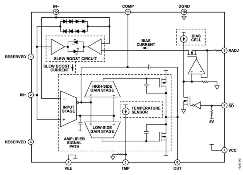

    TI nie jest jedyną firmą posiadającą w tym sektorze nowości. W dziedzinie tych wysokonapięciowych wzmacniaczy operacyjnych dostępne są jeszcze np. układy Analog Devices - ADHV4702-1 to precyzyjny wzmacniacz operacyjny o napięciu zasilania od 24 V do 220 V, który może korzystać z zasilaczy symetrycznych lub niesymetrycznych (patrz rysunek 4). Ten wzmacniacz operacyjny osiąga szybkość narastania napięcia na wyjściu do 74 V/μs (typowo) i posiada szerokość pasma sygnału do 10 MHz. 12-pinowa obudowa tego elementy mierzy zaledwie 7×7 mm i jest zgodna z rozstawem pinów określonym w normie IEC 61010-1, "Wymagania bezpieczeństwa dla sprzętu elektrycznego do pomiarów, sterowania i użytku laboratoryjnego - Część 1: Wymagania ogólne".
    Rys.4. ADHV4702-1 firmy Analog Devices to urządzenie działające do 220 V, które może wykorzystywać z zasilaniem symetrycznym lub asymetrycznym.
