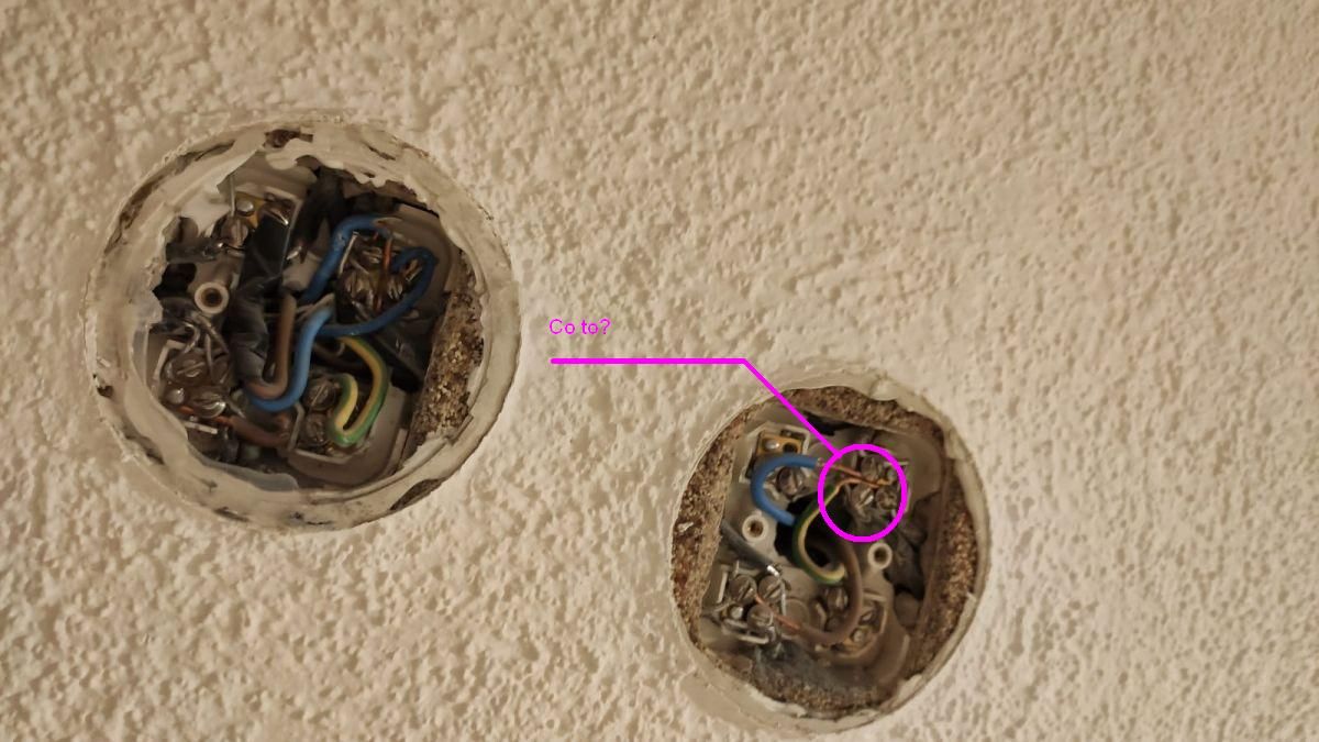

    Cześć,
    mam taką sprawę.
    Posiadam w kuchni gniazdko w której biegnie zasilanie dochodzące 2 żyłowe (faza i neutralny) i potem dalej łączą się z 2 żyłami które biegną do gniazdka w sypialni. Do tego gniazdka w kuchni była podłączona lodówka. Niestety było zwarcie w gniazdku i zostało teraz to wymienione, i podłączono w miejsce gniazdka połączenie listwy zasilającej. Wykonano to następująco: połączone kabel neutralny dochodządzy do gniazka + biegnący do sypialni + neutralny od listwy zasilającej i tak samo z fazą. Czy w takim przypadku należy to wymienić na zwykłe gniazdko i wykonać zerowanie go, aby lodówka na bolcu ochronnym miała połączenie z neutralnym kablem ? Posiadam listwę jak niżej.
    Listwa przedłużacza Diall 5 x 16 A biało-szara
    Co ciekawe w łazience już jest wymieniona instalacja i jest tam normalnie przewód PE, oraz w puszce do kuchni też takowy przewód jest, ale na puszce się kończy)

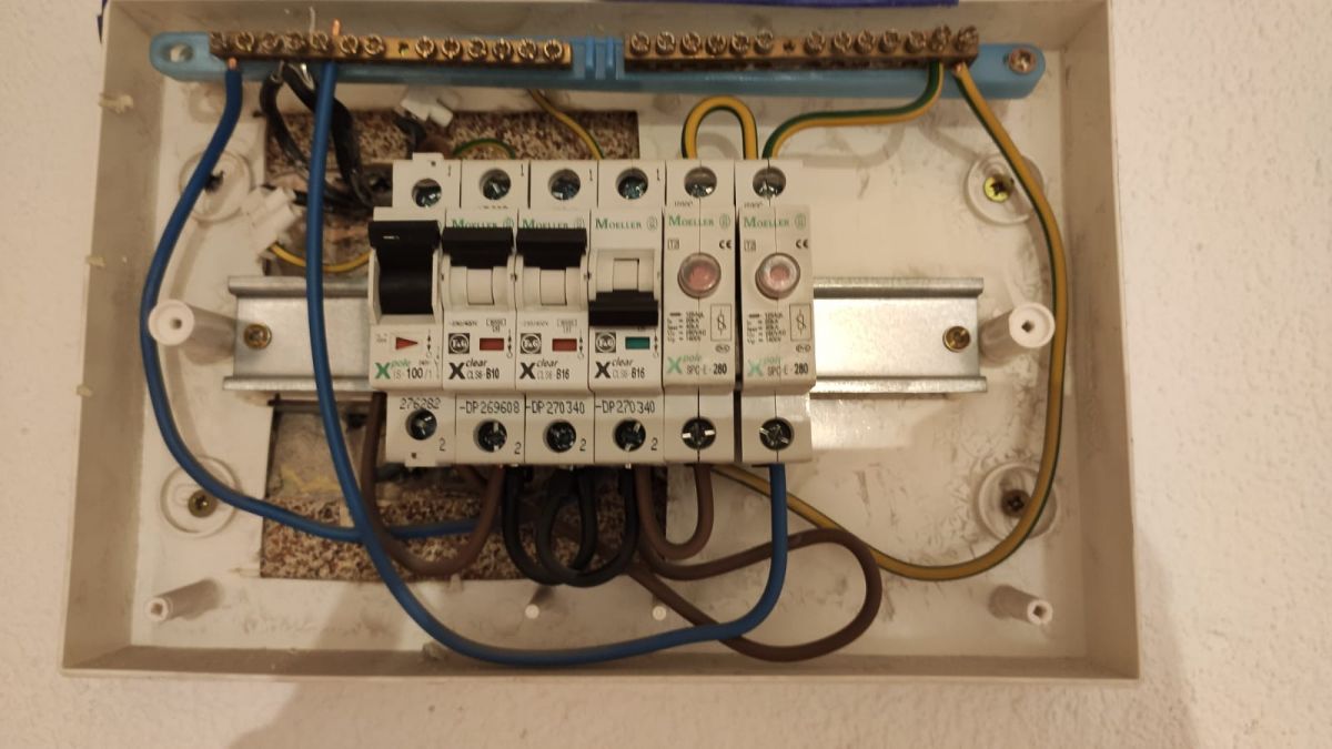

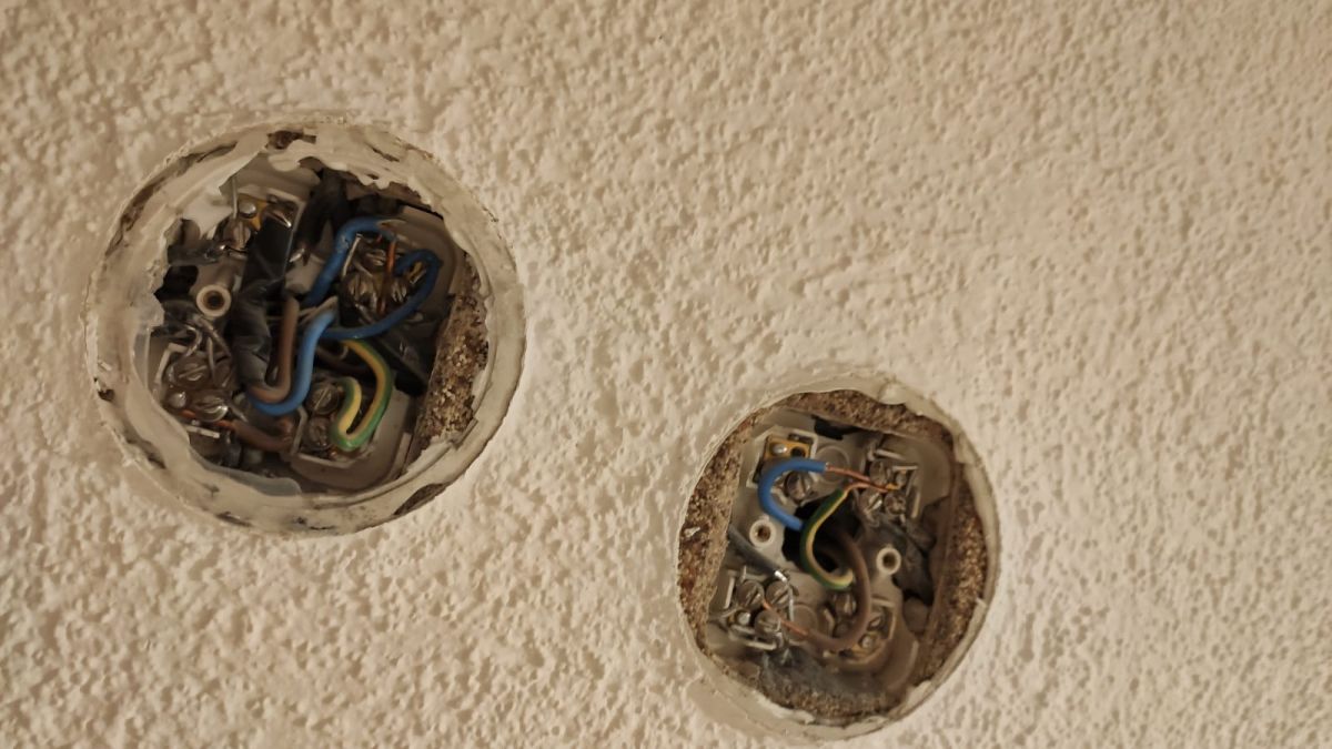

    W salonie, kuchni, sypialni są po dwa kable a bolec ochronny nie jest do niczego podłączony. W łazience są 3 kable, Brązowy, Niebieski i Żółto - Zielony.
    A tutaj dwie z trzech puszek i tablica.
    Pytanie o podłączenie lodówki do listwy zasilającej Diall 5 x 16 A biało-szarej Pytanie o podłączenie lodówki do listwy zasilającej Diall 5 x 16 A biało-szarej

    Jakiś mostek do kuchni, tak już zastałem to wszystko.
  • #14 19167970
    Grzegorz740
    Poziom 37  
    Posty: 4135
    Pomógł: 313
    Ocena: 552
    Na początek już zostało wspomniane należało by się dowiedzieć jaki jest układ sieci i czy można zastosować zerowanie.
    Najlepszym i najbezpieczniejszym wyjściem będzie wezwać elektryka i niech dokona przeglądu instalacji elektrycznej i doprowadzenia jej do stanu używalności i aby było zachowane bezpieczeństwo.
    Bo z przedstawionych zdjęć nic dobrego nie wróży. Sam nic nie zrobisz jak nie masz wiedzy ani doświadczenia.

    Układ sieci WLZ jest to TN-C-S. Czekałem ciągle na odpowiedź od administracji.
    W międzyczasie przejrzałem całą instalacje w kuchni, jak i salonie. W kuchni wszystkie gniazdka są wyzerowane (sprawdziłem mierząc miernikiem połączenie fazy i bolca, fazy i neutralnego).
    Tam gdzie lodówka jest zrobione w następujący sposób. Dwie żyły przychodząca i idąca dalej do następnego pokoju są wpięte z jednej strony kostki (zarówno na fazy jak i neutralnego), a z drugiej dla fazy jest wpiety tylko kabel fazowy od przedłużacza z uciętą kostką, a do drugiej kostki od kabla neutralnego jest wpięty kabel od przedłużacza neutralny i ochronny. Dalej już jest dzięki temu przedłużacz z bolcem i lodówka do niego podłączona.
    Natomiast w pokoju przy pomiarze bolca i fazy miernik wskazuje 0, także czy tutaj też nie rozsądniej będzie wykonać zerowanie ?
