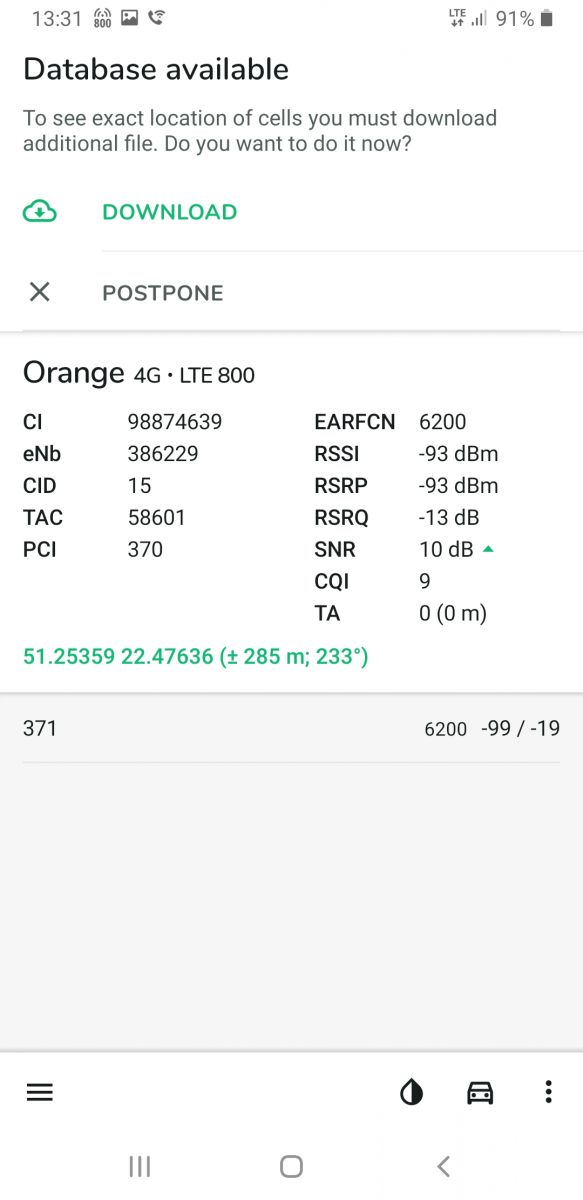

    Koledzy mam problem. Posiadam internet mobilny Orange od 10 lat . Do tej pory działał bez zarzutu. Od jakiegoś roku coraz częściej miałem sytuację że nagle nie było internetu ( WiFi działa ) jestem połączony z routerem , ale internetu brak na różnych urządzeniach (2 tablety i laptop).
    Po wejściu w router okazuje się że muszę się zalogować i potem wpisać pin karty sim i internet jest. Po kilku godzinach / kilku dniach różnie znowu mam to samo . Kiedyś działo się to bardzo rzadko może raz na kilka miesięcy więc nawet nie interesowałem się tym dlaczego tak jest ( może jakaś awaria itp). Teraz natomiast było tak że po kilka razy dziennie byłem wylogowany-strasznie wkurzające. Pomyślałem sobie może router przenośny szwankuje bo ma już chyba z 10 lat. Kupiłem więc nowy router stacjonarny ZTE . Dobrze było chyba tydzień. Potem znowu to samo. Zadzwoniłem do Orange . Gość powiedział że może to być wina karty sim.Sprawdzał niby sygnał że jest ok . Dostałem nową . Konsultant powiedział że natychmiast się tym zajmą :) .............
    Z nową kartą sim dobrze było tez około tygodnia. Potem znowu to samo .Wczoraj znowu wieczorem dwa razy ta sama sytuacja. Nie wiem już co robić i czyja to wina. Router stary zawsze leżał w tym samym miejscu. Ten nowy także postawiłem w tym samym miejscu. Poziom sygnału pokazuje maksymalny. Mieszkam poza miastem. Maszt z którym się łączę jest zlokalizowany około 4-5km i ciągle jest to ten sam nadajnik bo stoi już tam kilkanaście lat . Poradzicie co robić bo już nie mam siły . Ze strony Orange nie wiem czy coś da się ugrać . Może źle szukam, ale nie znalazłem w sieci żadnego posta dotyczącego takiego problemu jak mój ............

    Z tego co piszesz karta ma włączone zabezpieczenie kodem PIN. Wyłącz je.
    Nie wiem czy to można i jak zrobić w routerze, ale jak wsadzisz ją do telefonu, to istnieje możliwość wyłączenia autoryzacji PIN. Czyli jak zresetujesz telefon/router to nie będzie oczekiwał na PIN tylko od razu się połączy.
    Osobną kwestią pozostaje czemu tak często o ten PIN woła. Czy widzisz w routerze czas jego pracy? Nie masz jakichś restartów tego routera? problemów z zasilaniem który go resetują?

    Zrob rozstrzygajzcy test. Wylacz telefon. Wsadz w niego ta karta sim i wlacz. Jak będzie chciał pinu to masz odpowiedz.

    Karta Orange, moze być ta internetowa, wkładasz do telefonu LTE Android na którym instalujesz tą aplikację, i pokazujesz screena z niej, na nim będą wszystkie potrzebne dane do tego speedtest. Test najpierw w miejscu tego MF283V a potem taki sam ale z telefonem na zewnątrz. Na tej podstawie dobiera się sprzet i anten zewnętrzną. No i podaje się miejscowość/ulicę gdzie korzystasz z Orange.
    Pomogłem? Kup mi kawę.

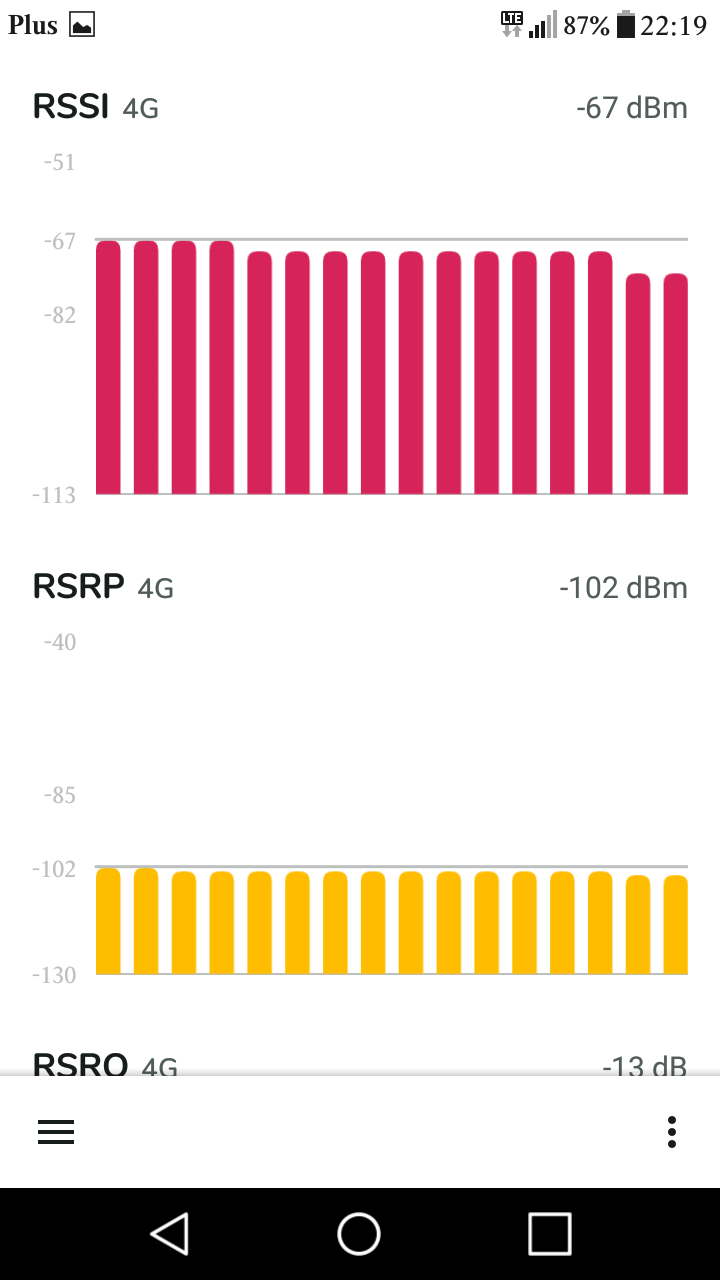

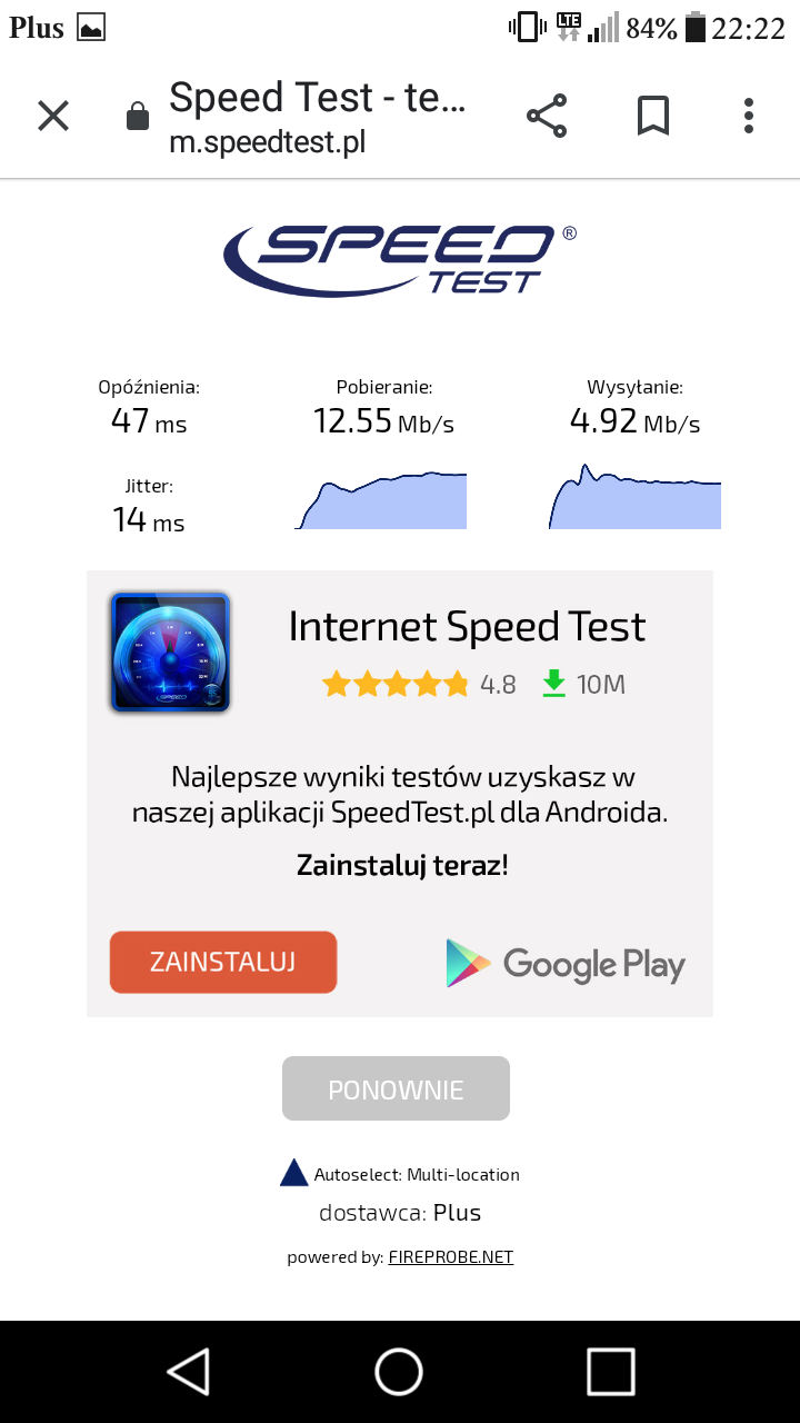

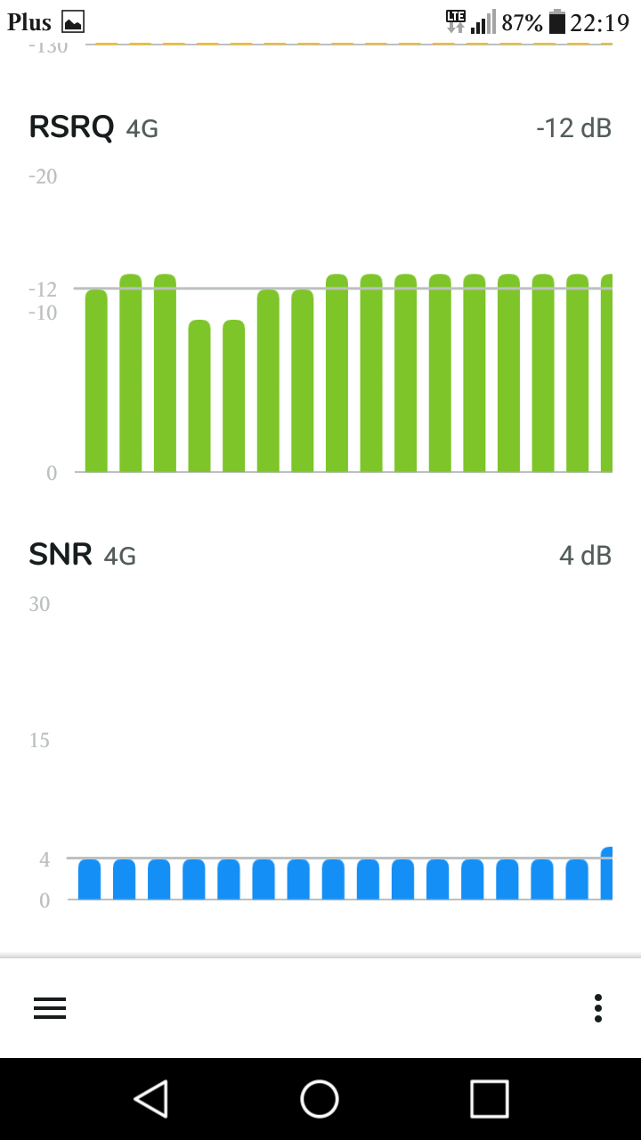

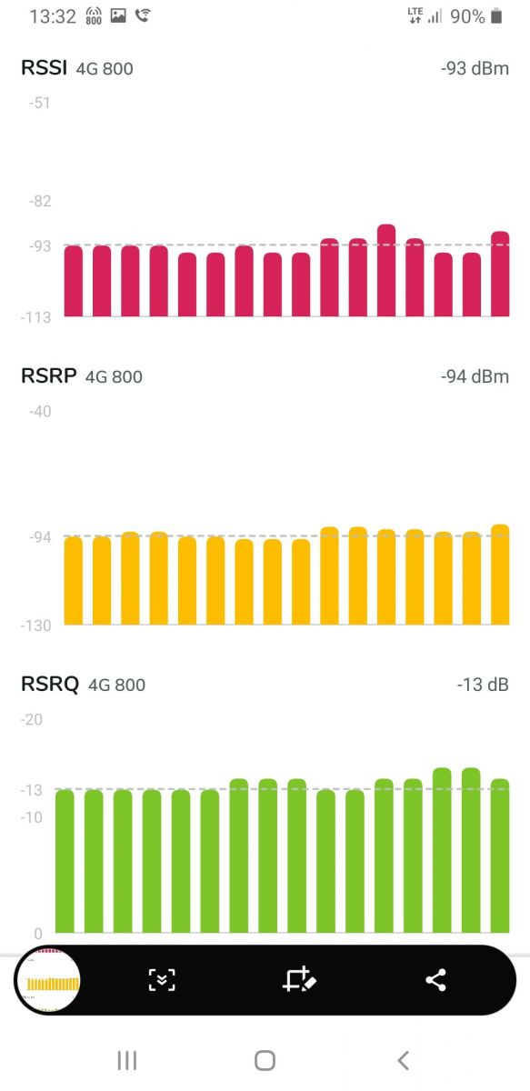

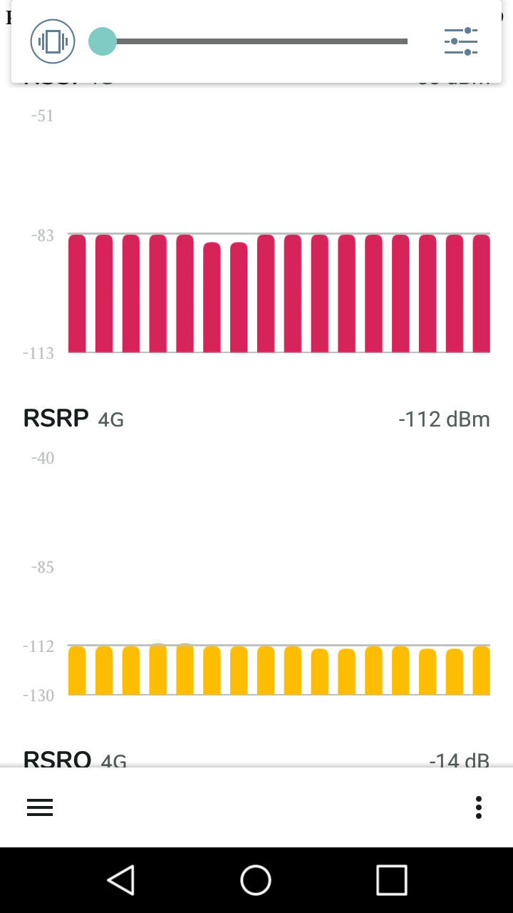

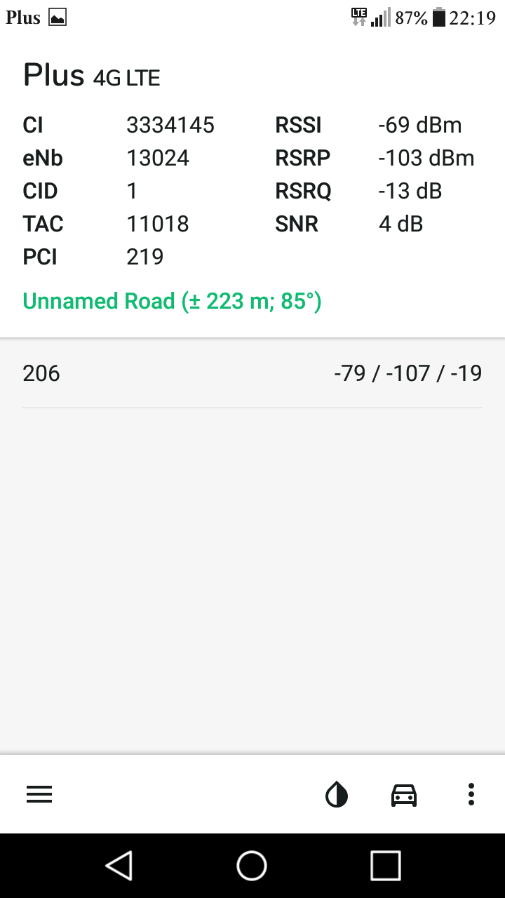

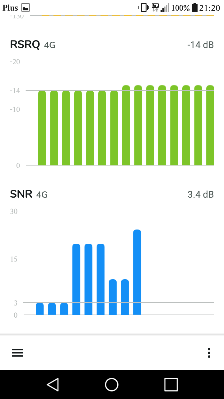

    Podepnę się pod temat jeśli mogę. Zrobiłem testy z programu poleconego przez matek 451 (swoją drogą chłopie szacun za wiedzę i rzeczowość) na telefonie LGk10, internet z plusa. I ni chu,chu z tego nie rozumiem. Mógłbyś mi coś podpowiedzieć. Mam plus już bez umowy i nie wiem czy przedłużyć. Aktualnie działa na modemie Huawei e3372 z ruterem DWR 116.
    Załączam screny;
    Internet mobilny Orange - ciągle wylogowuje z sieci. Internet mobilny Orange - ciągle wylogowuje z sieci. Internet mobilny Orange - ciągle wylogowuje z sieci. Internet mobilny Orange - ciągle wylogowuje z sieci. Internet mobilny Orange - ciągle wylogowuje z sieci. Internet mobilny Orange - ciągle wylogowuje z sieci.
    Dodam że prędkości duże nie są ale stabilne. Dzięki za odpowiedź. Internet mobilny Orange - ciągle wylogowuje z sieci.

    A w jakiej lokaliacji te testy, wykonane w domu i na zewnątrz bo na jednym screene parametry sygnału na LTE900 z BTS-a Zamość są dużo lepsze, pasmo nie warte uwagi ale stacja działa też na LTE1800 i na nim należy się skupić, wygląda ze na 1800MHz na zewnatrz sygnał jest słaby. Pokaż jakiś speedtest a co do sprzętu to do Plusa nawet E3372 wystarczy ale nalezy na nim wymusić pasmo LTE1800 i dokupić antenę na 1800MHz. Ale zrobiłbym u ciebie testy na zewnątrz na kartach Orange i T-mobile, stacja NetWorks Sypniewo dziala w agregacji Lte2100+1800+800 a ta w Zamościu na LTE1800+800.

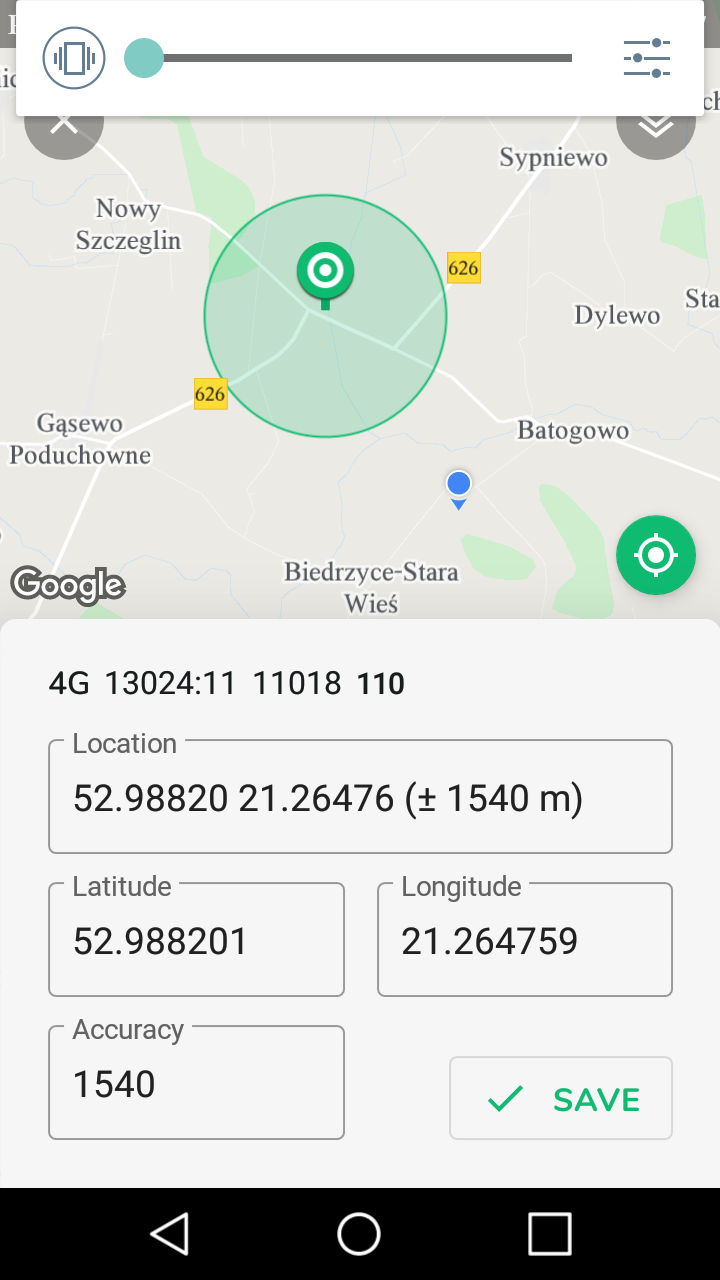

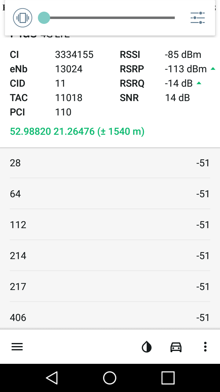

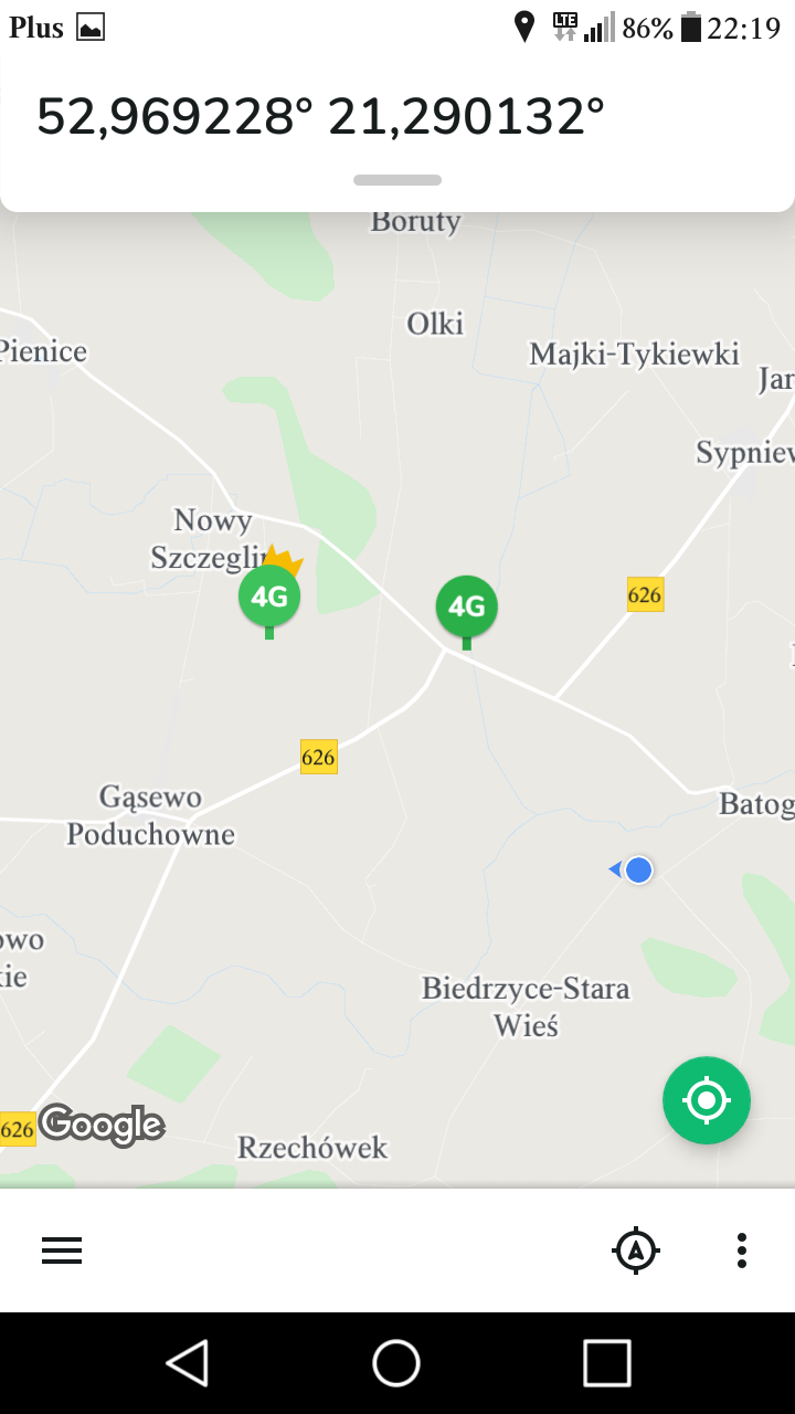

    Zrobiłem na zewnątrz. Jest jeszcze przekaźnik w Gąsewie.
    Lokalizacja to Biedrzyce Koziegłowy 17
    Zastanawiam się czy nie dokupić do tego modemu anteny i nie zostać w Plusie. Płacę 25zł w SmartD za 60 Gb. Podpowiedz coś z anteną. Dzieki.

    Telefon zalogował sie tym razem do LTE1800 na BTS-ie Zamość , sygnał słaby ale prędkości lepsze, masz blisko BTS PLAY Guty Duże z LTE2100+1800+800 więc kup sobie kartę Virgin i skorzystaj z 100GB a darmo, koszt tylko 5 zł za starter.
    Serdecznie dziękuję. O to mi chodziło. Kolega korzysta z tego BTS-a. Przypomniało mi się. Chyba z Play właśnie. Wychodzi na to, że w mojej okolicy Plus ma najgorszą infrastrukturę. Czas się rozstać z operatorem. W poniedziałek do Play wejdę.

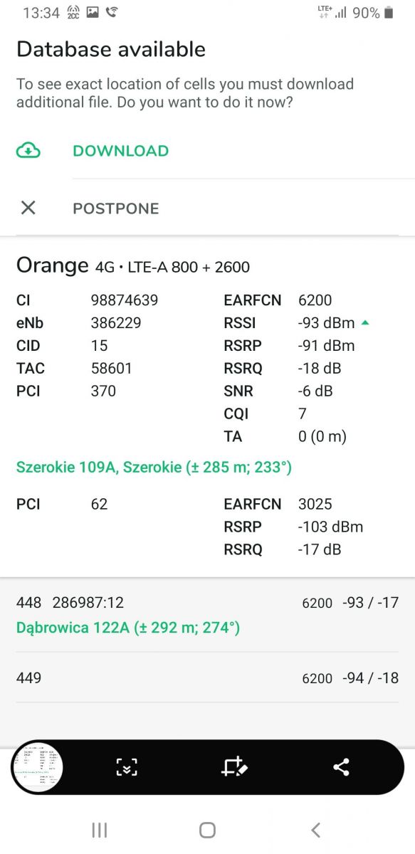

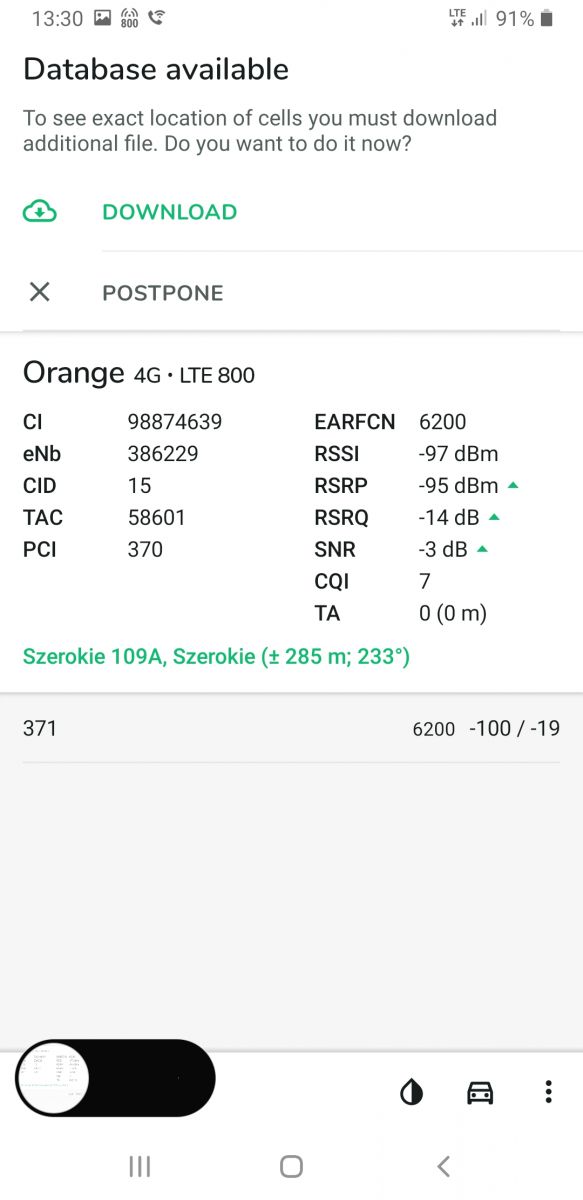

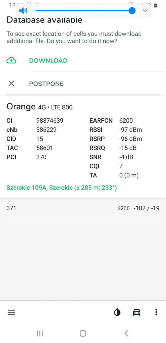

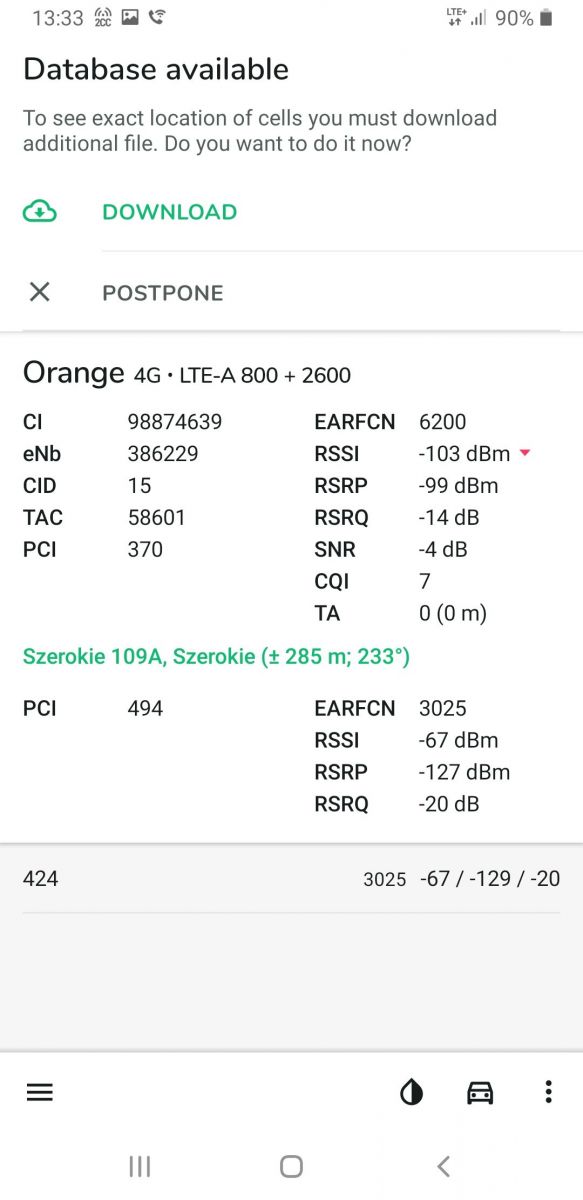

    Screeny na zewnatrz :

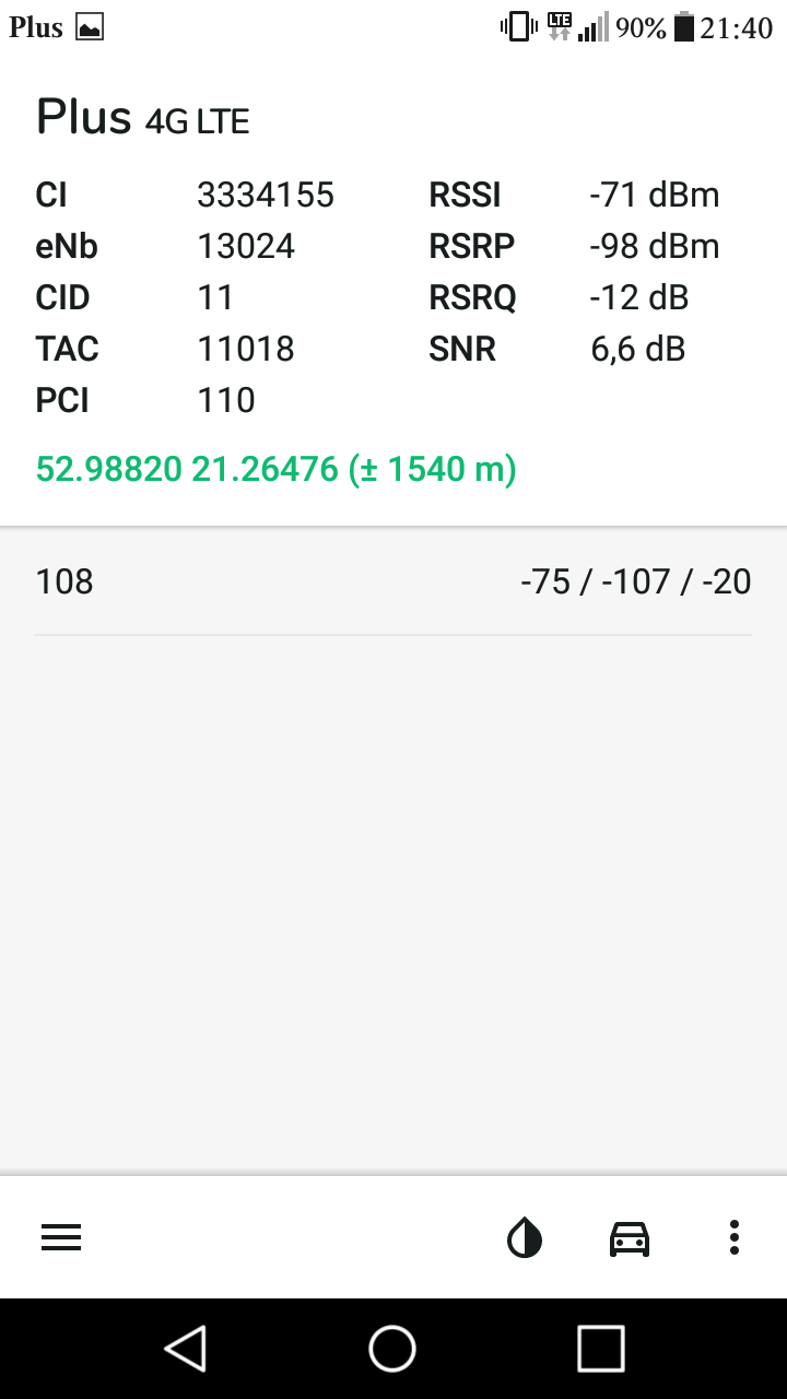

    Jeszcze jakies słupki :

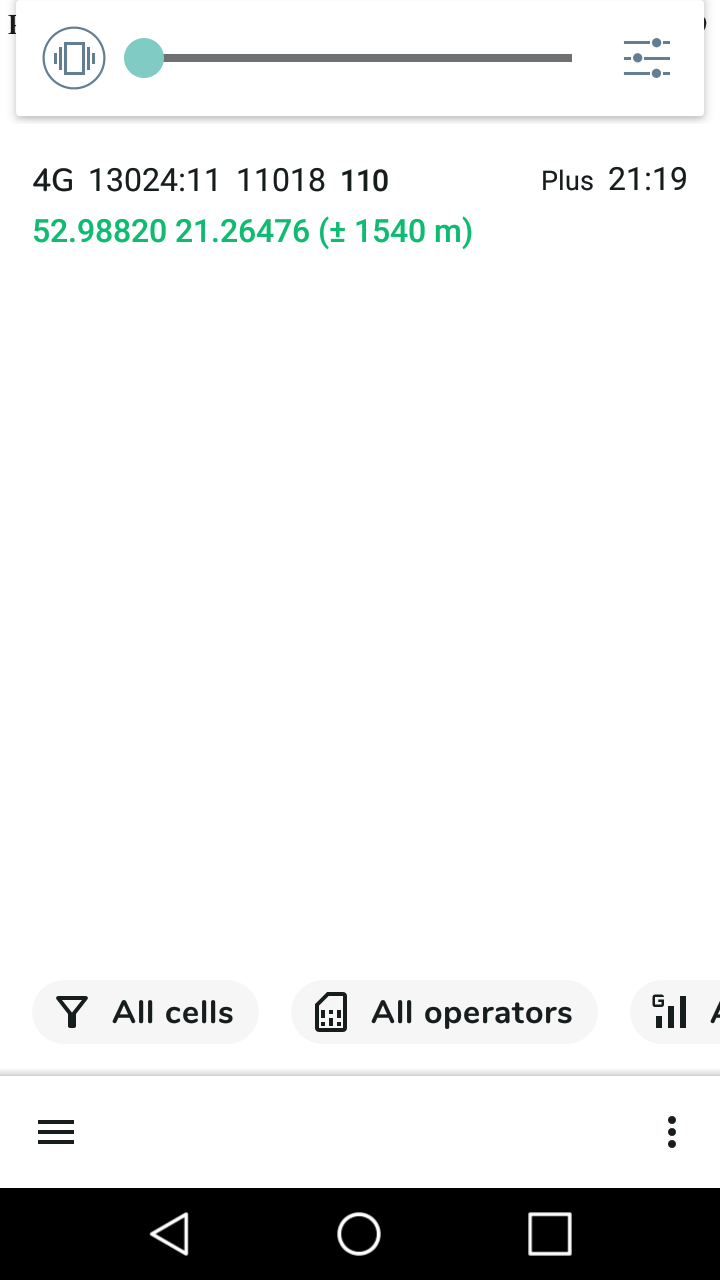

    I teraz z miejsca gdzie stoi router :

    I dla porównania test w domu przy MF283 i zawsze tez speedtesty. Ale juz teraz zgodnie z przewidywaniami widać gdzie jest problem, telefon na zewnatrz łaczy się w agregacji pasm LTE800+2600 z BTS-a na kościele pod wezwaniem Trójcy Świętej, Nałeczowska 94, sygnał na LTE800 dostateczny i do niego agregacja LTE2600 ze sladowym zasięgiem i szczatkowymi parametrami sygnału. Na kościele też LTE2100 i LTE1800 a sygnał na nich pewnie nieco lepszy ni na LTE2600. Stacja obsługuje agregację tych 4 pasm LTE, zakup do niego MF283v to upiorny żart, niezaleznie jednak od routera konieczna antena zewnetrzna.
    Dodatkowo test sygnału, pasma i eNB na MF283 za pomocą https://www.mediafire.com/file/tiw4mdq512hznh...atch-v3_%2528for_zte_mf283%252B%2529.zip/file i screen z niej i speedtest, pozwoli sprawdzić na jakim z pasm łaczy się router i z którym BTS-em i jakie ma parametry sygnału. W sasiadach pojawja się BTS NW Lublin-Migielna , tez na LTE800 ,stacja na Migielnej tez pracuje w agregacji LTE2600+2100+1800+800. Antena kierunkową można będzie sprawdzić obydwa, wymuszając połaczenia z kazdym z nich po kolei.
    W między czasie pomiary z wewnatrz i dostateczny sygnał na LTE800 z kościoła, pasmo z reguły nie warte uwagi i mocno obciązone, licą się tylko pojemnościowe LTE2600/2100/1800, moliwe ze router loguje się do LTE1800/2100 ale sygnał jest słaby i zrywa z nim połaczenie, stad konieczność uytkowania anteny zewnętrznej na 1800-2600MHz raz routera z agregacja 3/4 pasm , minimum ro router z agregacja 2 pasm LTE i wymuszaniem konkretnych pasm LTE.
    Tak wstępnie wyglada analiza twojego problemu, i...ci z Orange nie mają o tym zielonego pojęcia a kolega który ci wciasnał szrot niech sobie poczyta moje posty na forach to moze się czegoś nauczy na temat sprzętu.

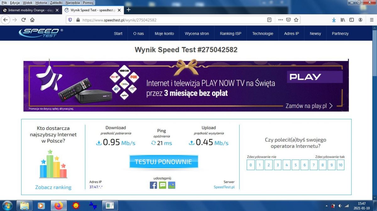

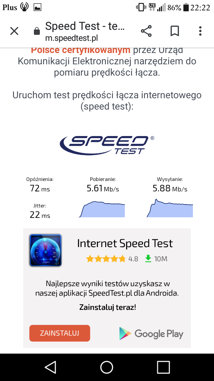

    Takie dane speed testu , jednak mówiąc szczerze to za każdym razem wychodzi inaczej . Wczoraj jak robiłem to było po 10Mb/s down/up lub w tych okolicach , dzisiaj to jakieś malutkie wartości .
    tamtego programu nie potrafię uruchomić. Jak klikam w folderze windows tego rozpakowanego programu na jakieś okno to pojawia sie czarne okienko z IP routera prosi o login i jak wpiszę to pojawia się komunikat " proszę bądż cierpliwy ..... i tak w nieskończoność.
