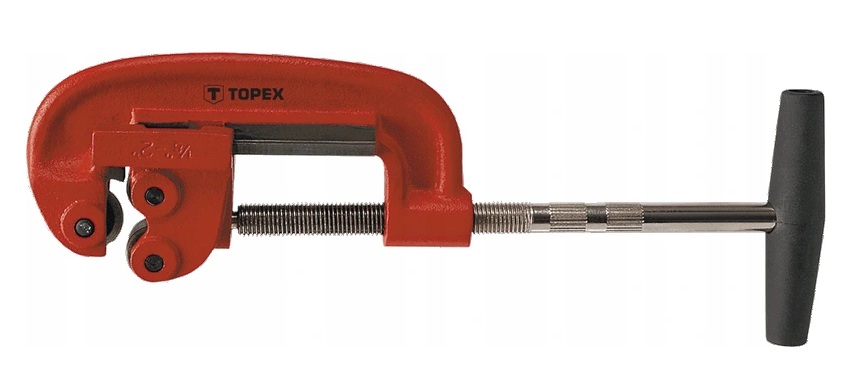

    Taka rura idzie równolegle do ściany w odległości ok. 5-6 cm od niej. Muszę ją uciąć OBCINAKIEM ROLKOWYM ale z powodu obecności ściany nie mogę nim obracać wokół rury tylko w zakresie ok. 180 stopni. I to jest mój problem. Wszystkie obcinaki np. tego typu:
    Ucięcie stalowej rury 1/2 cala w trudno dostępnym miejscu - doświadczenia i sugestie
    Wymagają obracania wokół rury.

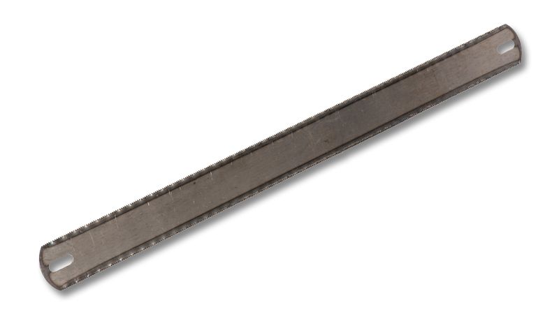

    Na trudno dostępne miejsca najlepszy jest brzeszczot do metalu bez oprawki. Jeśli jest naprawdę ciasno to się łamie brzeszczot na pół. Trafnie kolega wcześniej napisał aby przytrzymać rurę w czasie gwintowania.

    stomat napisał:
    Muszę ją uciąć OBCINAKIEM ROLKOWYM, ale z powodu obecności ściany nie mogę nim obracać wokół rury tylko w zakresie ok. 180 stopni. I to jest mój problem.
    Problem tkwi w tym, że od razy założyłeś, że niczym innym nie da się tego zrobić. Szlifierką kątową nie, bo nie, piłką nie bo się mi nie chce. Obcinakiem rolkowym można nawet mając możliwość ruchu 90 stopni, jak ma 3 noże. Jeśli ma jeden, a dwie pozostałe to rolki prowadzące, to już nic z tego.

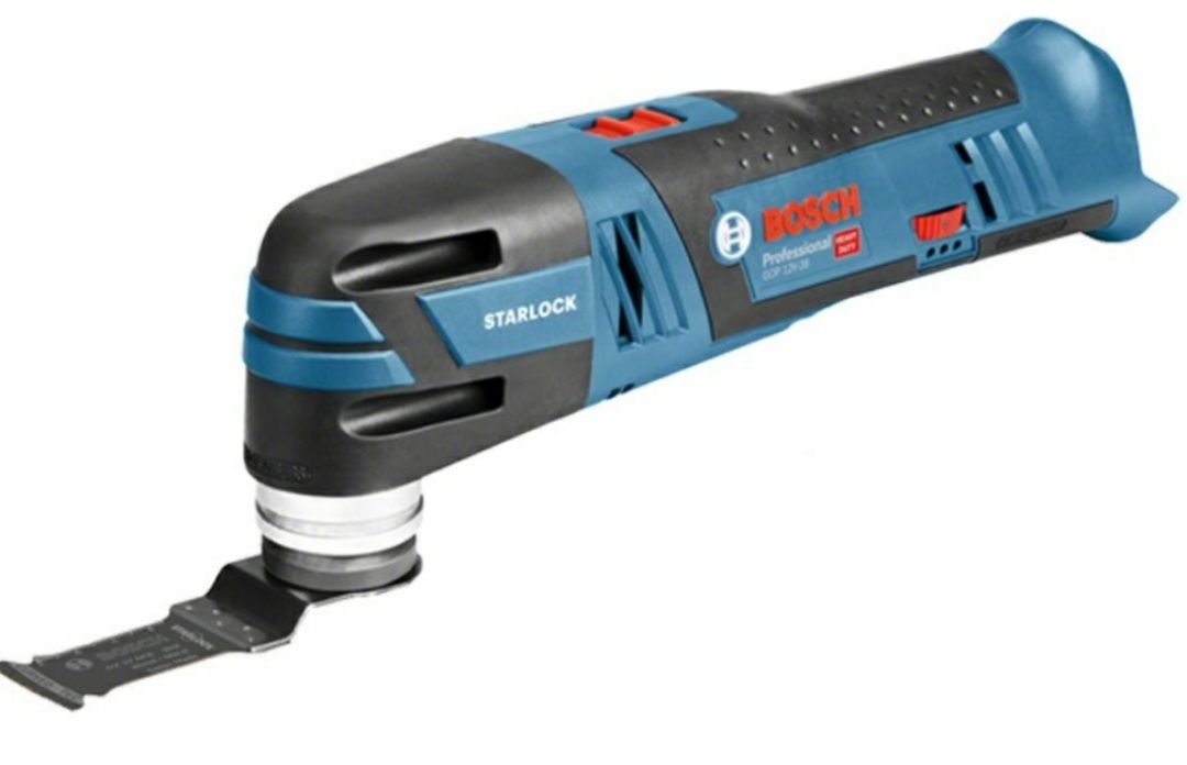

    Spokojnie urżniesz multitoolem/narzędziem wielofunkcyjnym:
    Ooo.. Gdzie można taki nabyć?
    Ja chętnie kolegę zaproszę, żeby pokazał mi, jak to się tnie stalową rurkę 1/2 brzeszczotem bez oprawki. BTW - próbowałeś kiedy przeciąć cokolwiek takim sposobem?
    Nie urżnie, narzędzie rozleci się po kilku użyciach.
    Obawiam się że jedynie u kolegi Stanisława - nigdy nie widziałem takich w wolnej sprzedaży.

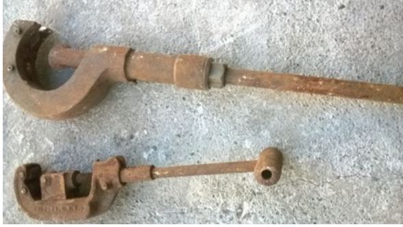

    Czy ktoś ucinał kiedyś rurę czymś takim:
    To jest typowo do cięcia wydechów - czyli rurki o ściankach 1-1,5mm. Z grubszą sobie raczej nie poradzi. Pozostaje jedynie zainwestować w piłę szablastą niestety.

    Bez cytowania poprzedników: moltitoolem obetnie, skoro mi się udało to i jemu się uda.Wprawną ręką 1 brzeszczot wystarczy.Niewprawną kupi drugi za 8,50.
    Tak, jedną rurkę, przy kolejnej rozleci się głowica urządzenia z powodu przeciążenia. To zabawka do przycinania plastików, listewek itp. Sam mam i używam.
    palmus napisał:
    Piłka do metalu: bez ramki da się wszystko uciąć,
    Brzeszczot musi być napięty w ramce, bo inaczej będzie się klinował, kruszył i pękał.
    palmus napisał:
    owiniecia chwytu np. taśmą izolacyjną
    są specjalne uchwyty do brzeszczotów - można tym ciąć niewielkie i niezbyt twarde rzeczy wtedy. Typu tworzywa sztuczne. Nadal uważam że "lisica" będzie najlepszym wyborem, jeśli tych rurek do obcięcia jest sporo.
    Facet pisze w liczbie pojedynczej: " mam do wycięcia rurę".To jedno.Drugie to to, że multinarzedziem zrobiłem remont chałupy,poszło mnóstwo ostrzy aż spalilem w końcu wirnik.Narzedzie no name za 100zł.Przekladni nic się nie stało.
    Tylko w dłoni początkującego,nerwowego pilarza.
    Jasne, przebicia przez fundament do kanalizacji też pewnie tym cudem zrobiłeś? Te "multinarzędzie" nawet w wersji "profi" to zabawka dla hobbysty, do prac lekkich i dorywczych - nie nadaje się ani do pracy długotrwałej, ani do cięcia grubych i twardych rzeczy - podejrzewam że prędzej by się ta robota udała standardową wyrzynarką brzeszczotową - są brzeszczoty do stali.

    Nie wyczułeś uproszczenia.
    Nic innego nie wymyślono do cięcia w trudnych miejscach,bez konieczności demontażu elementu lub elementów utrudniających.W tym przypadku trudno mówić o pracy ciągłej i wyczynowej.
    Zresztą rurka 1/2' to żadna filozofia.Tym utnie nie robiąc żadnych śladów na ścianie.
    Co chce dalej z tą rurą robić nie napisał.
    Ja z powodzeniem takie końcówki rur odcinałem równając je z podłogą bo fachowcy odcięli 2 cm nad panelami fleksą.Bo bali się niżej.
    Sprawdzone, działa.
    Jak ma się wyczucie w ręce to nic się nie będzie klinować a jak się tnie na wyścigi to się połamie brzeszczot lub skaleczy doń.
    Rury gwintowało się na kilka razy gdyż niektóre partie rur lubiły pękać przy gwintowaniu a gwintowanie na 2-3 razy minimalizowało ryzyko pęknięcia oraz ewentualnego wykruszenia narzynki. Nie piszcie bzdur, że hydraulicy nie mili siły w ręce.
