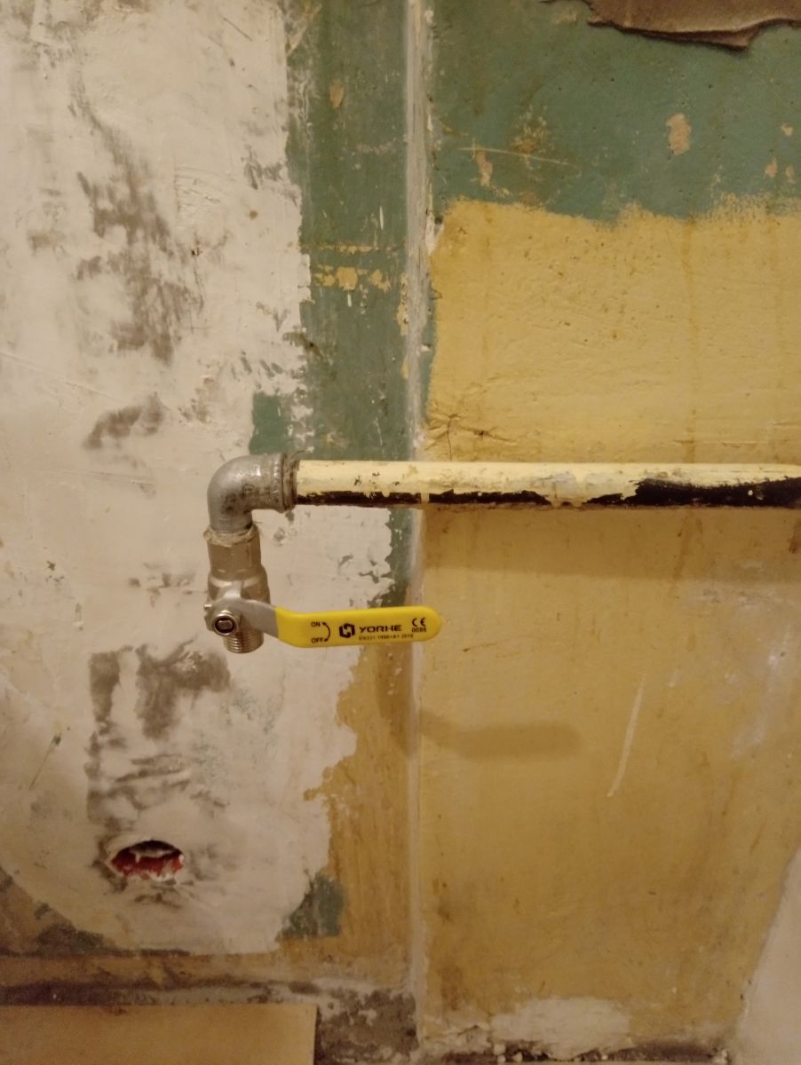

Jak uciąć stalową rurę 1/2 cala w ciasnym miejscu, gdy nie da się obrócić obcinaka dookoła rury?
Tak — da się to zrobić, ale w takim miejscu lepiej użyć narzędzia, które nie wymaga pełnego obrotu wokół rury. W threadzie polecano piłę szablastą ze skróconym brzeszczotem, brzeszczot do metalu bez oprawki albo zwykłą piłkę do metalu [#19217152][#19220953][#19226269] Ostatecznie autor kupił najtańszy obcinak do rur miedzianych, zamocował rurę w imadle i okazało się, że stalową rurę też da się nim przeciąć [#19319328] Skrócił dodatkowo za długie pokrętło i dospawał podkładkę z wycięciami, żeby można było dociągać szczypcami [#19319328] Po cięciu nagwintował rurę i założył kolanko oraz zawór [#19319328]

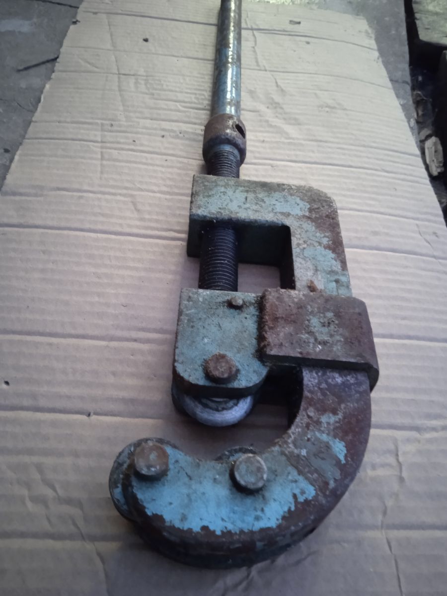

    Taki obcinacz łańcuchowy nie musi się kręcić w koło rury on ma kilka kółek tnących w przeciwieństwie do tych używanych przez instalatorów nowych rurek z jednym ostrzem gdzie tną w ręce albo takim wihajstrze do trzymania rur przy cięciu i gwintowaniu które pewnie można by nazwać imadłem.
    Po to go wynaleźli. Jak nim ucinają rurę tłumika to też na około nad rury nie obróci bo najczęściej podłoga przeszkadza.

    To jest ucinaczka, o której wspominałem, z początku lat 70, co robokop uznał za fantazję.
    właśnie ta ucinaczka ma 1 nóż i 2 rolki....

    Tak tutaj muszę przyznać, że pamięć mnie zawiodła i po znalezieniu ucinaczki zauważyłem, że jednak jest jeden nóż

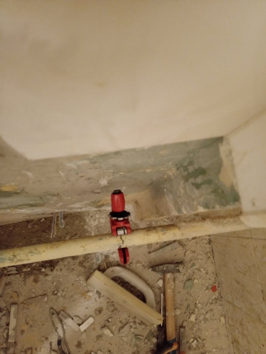

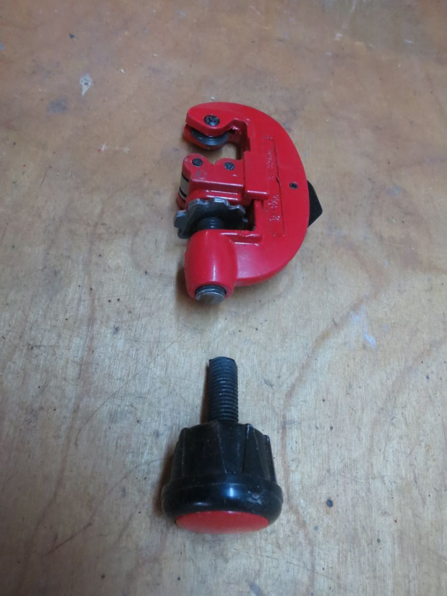

    No i po akcji. Zrobiłem tak: kupiłem w markecie najtańszy obcinak do rur, teoretycznie miedzianych
    Ucięcie stalowej rury 1/2 cala w trudno dostępnym miejscu - doświadczenia i sugestie
    i spróbowałem w imadle uciąć rurę stalową. Bez problemu można taką uciąć. Ale nadal pokrętło było zbyt długie więc je uciąłem i dospawałem poniżej podkładkę z wycięciami.
    Trzeba dokręcać szczypcami, bo ręką jest za ciężko, ale przy odrobinie wyczucia też da się rurę uciąć. No i uciąłem
    Nagwintowałem i nakręciłem kolanko i zawór:
    Nie mogłem użyć diaksa ani żadnych piłek bo w rurze był gaz, więc chodziło o to, żeby uciąć rurę jednocześnie na całym obwodzie, "pach" i po rurze, a nie "zygu-zygu" a z pod piłki leci gaz. Nie chciałem tego tu pisać, bo sami wiecie jakie niektórzy forumowicze potrafią wymyślać problemy w podobnych sytuacjach.
