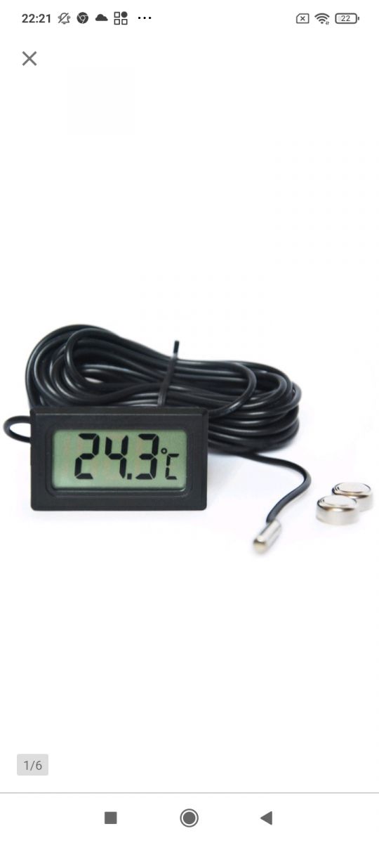

    Identyfikacja czujnika w cyfrowym termometrze - termistor czy scalak? Witam, kupiłem na popularnym serwisie aukcyjnym tani popularny cyfrowy termometr z wyświetlaczem i sondą na ok 1m kabelku. Zastosowałem do mierzenia temperatury betonu, zabetonowałem czujnik. Teraz odciełem przewód i podłączyłbym czujnik , przewód jest dwużyłowy, pewnie termistor. Ktoś wie jaki to czujnik? Identyfikacja czujnika w cyfrowym termometrze - termistor czy scalak?

    Wiem, że musi być. Brak dokumentacji niestety. Myślałem, że to jest popularny scalak i2c. Jednak gdy go podłączam to jest high a odwrotnie to low. Więc to jest chyba termistor.

    rozumiem, ale żeby Ci pomoc daj chociaż jakieś zdjęcie informacje o produkcie itp.

    Wstawiłem zedytowałem zdjęcie. Jest to najtańsza chinszczyzna

    pt100 będzie dawal na mierniku rezystancji 100 Ohm w 0 stopniach Celsjusza. Łatwo to zweryfikować zwykłym multimetrem

    może być tez dioda. Często była stosowana w pomiarach temperatury

    Co produkt to inne parametry. A wytwórców multum. Podejrzewam, że takie urządzenia stosuje termistor NTC. W miejsce obecnych teorii/wypowiedzi wziąłbym miernik i kilka oporników w garść. Wydaje się oczywiste ale napiszę. Mierzę oporność zabetonowanego elementu oraz temperaturę tegoż. W pomieszczeniu o znanej temperaturze podłączam oporniki do przewodu o dokonuję odczytów wskazań. Przy którymś kolejnym pomiarze wystąpi pokrycie wskazań przyrządu z temperaturą otoczenia. Wartości termistorów podawane przeważnie dla temperatury 20 st C. A bawiąc się różnymi urządzeniami znajdowałem bardzo różne wartości termistorów. Gorzej może być z zakupem odpowiedniej wartości więc pozostaje łączenie kilku.

    Pewnie typowy, szeroko stosowany 10 kΩ

    Popieram przedmówcę - w większości najtańszych regulatorów temperatury jest stosowany termistor NTC 10K. Trochę pogooglowałem po zagranicznych stronach i wynika z nich że jest to termistor 10kOhm i współczynniku beta 3435. Taki opis jest na aukcji na Amazonie - proszę wpisać w google "CIRCUIT SYSTEMS M995 T110 TPM-10 Digital Thermometer". Sam czujnik można kupić na znanym portalu aukcyjnym wpisując w wyszukiwarkę "10k 3435"

    A kolega wygooglował który to typ NTC10K bo jest ich 12.
    Proszę nie wprowadzać ludzi w błąd.
