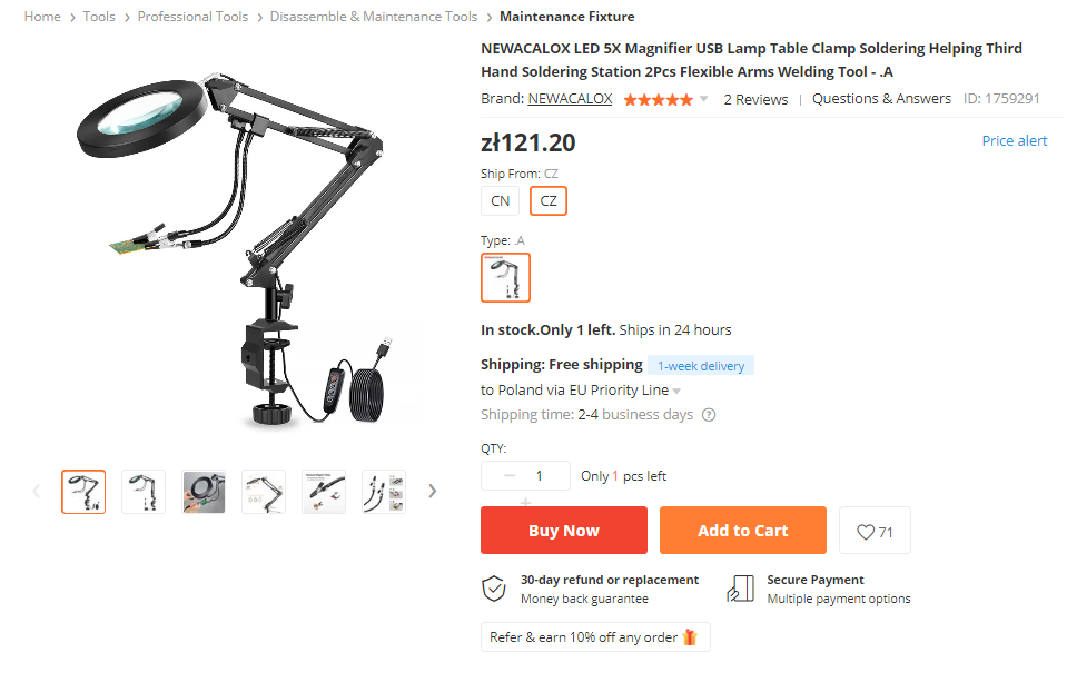

    Zakup produktu
    Trzecią rękę znalazłem w sieci pod hasłem NEWACALOX LED 5X Magnifier USB Lamp Table Clamp Soldering Helping Third Hand Soldering Station 2Pcs Flexible Arms Welding Tool - .A. Zrzut ekranu z oferty:

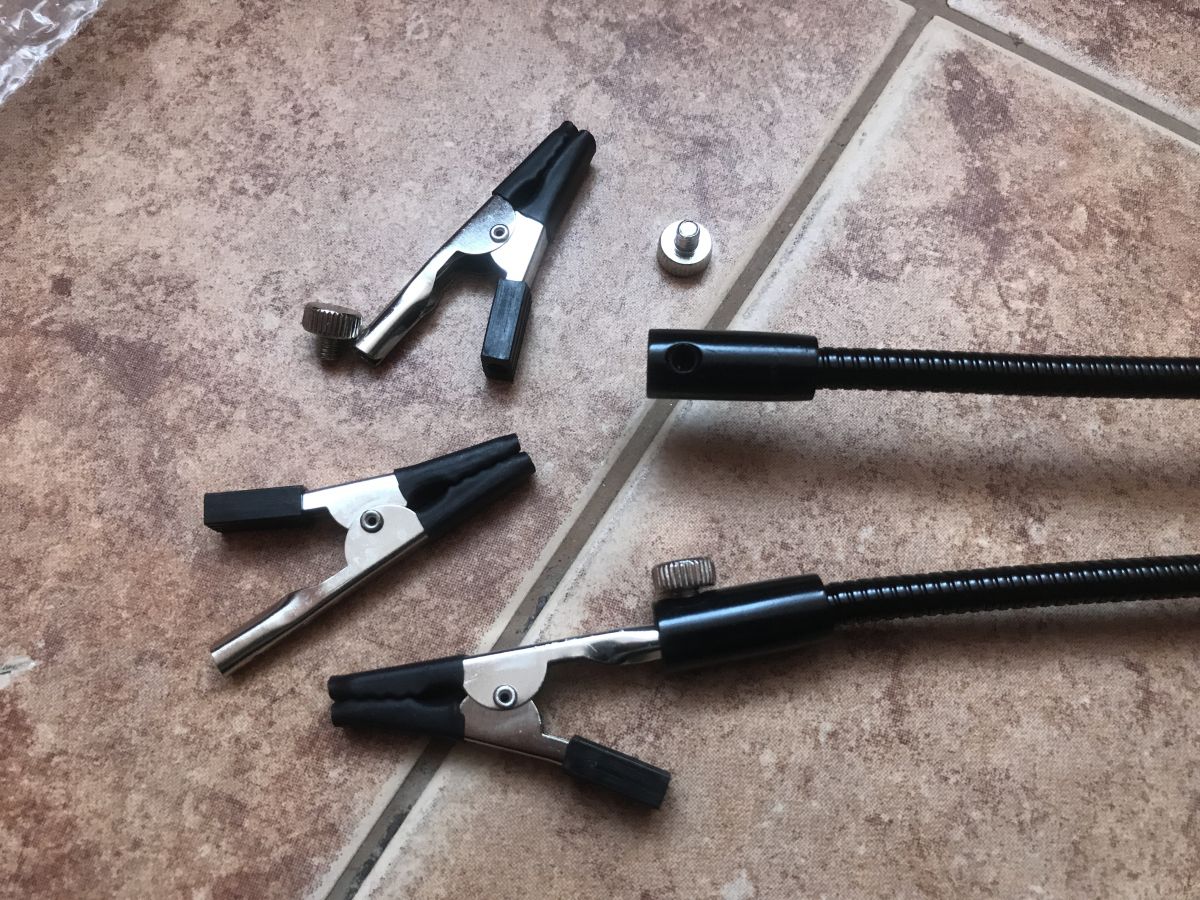

    Te dziwne (i dość słabe) dodatkowe rączki co mają niby trzymać PCB:
    Duża "trzecia ręka", lupa, lampka na USB - Newacalox - recenzja
    W zestawie otrzymałem dodatkowy, zbędny, trzeci 'krokodylek'.

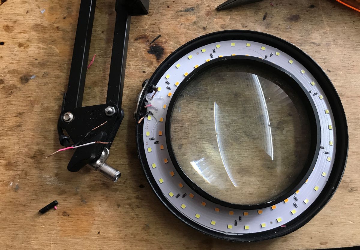

    Minęły 2 lata od zakupu.
    Mogę teraz dodać, że ta lampka USB bardzo mi się przydała, ale w formie lampy. Szkło powiększające mi aż tak dużo nie daje, a te rączki są zbyt delikatne do cięższych płytek.
    Dodatkowo, przez często zdejmowanie tej lampki musiałem ostatnio naprawiać jej mocowanie bo najzwyczajniej się ułamało:
