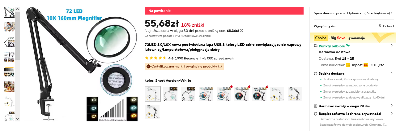

Lupolampa czyli lampa z lupą. Przydatny dodatek dla kazdego. Opis jednej z ofert.

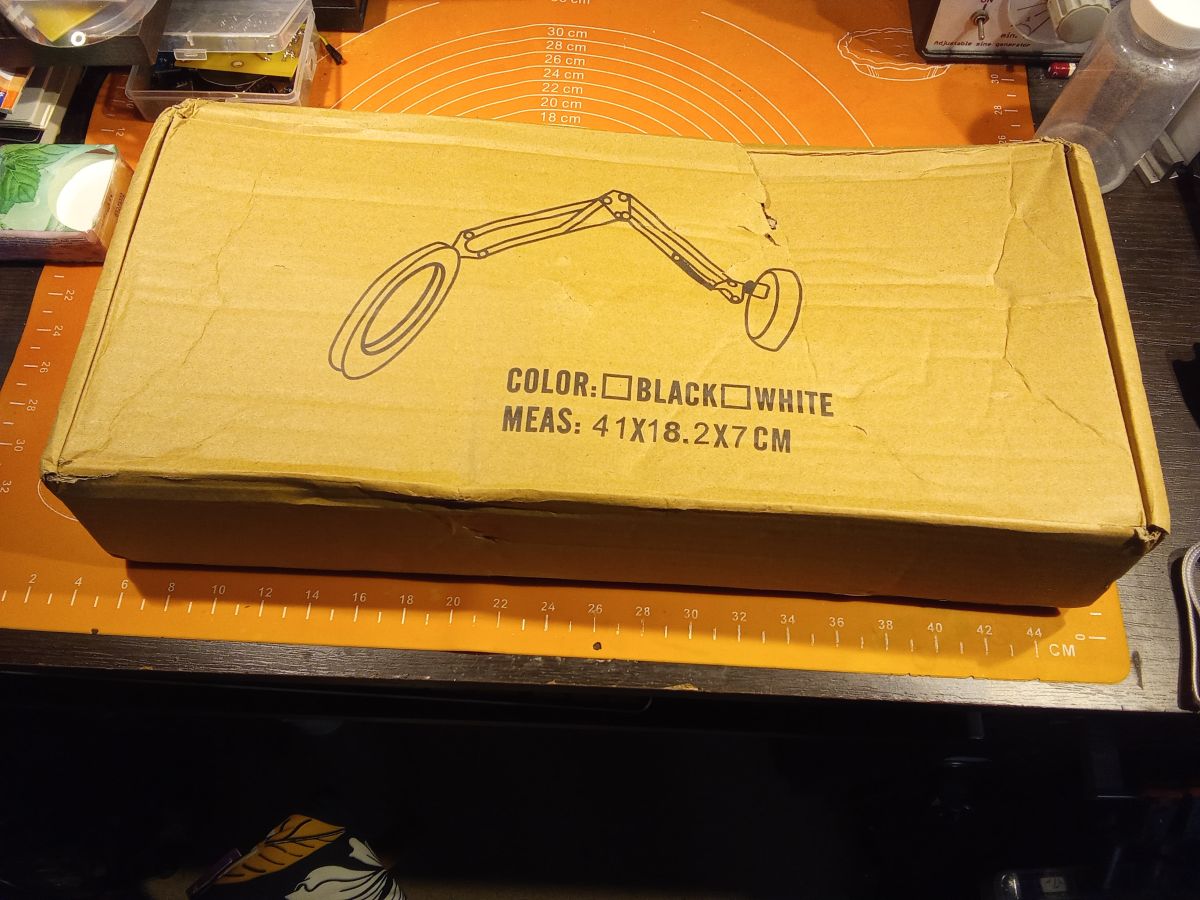

    Paczka nie jest (jak na tak spory przyrząd) duża; mieści się nawet na moim zagraconym biureczku:
    Kartonowe pudełko z rysunkiem lampy z lupą leży na biurku z miarką.
    Kartonowe pudełko z etykietami na boku, leżące na stole pomiarowym.

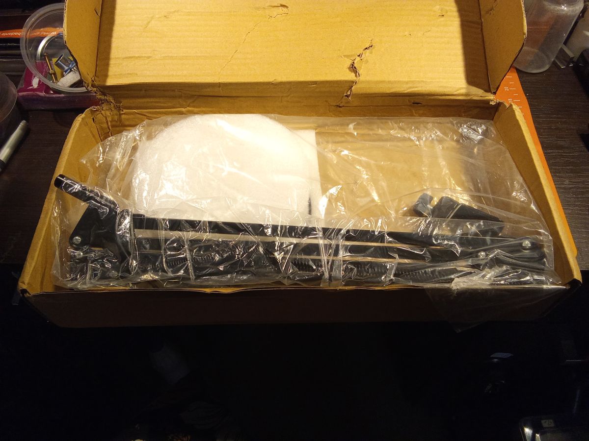

    Otwórzmy więc pudło i zajrzyjmy do wnętrza:
    Ramię mikrofonowe w kartonie
    Sprzęt do montażu lampy pierścieniowej, ramię i uchwyt.
    Jak widać, sama lampa z soczewką jest oddzielona od właściwego statywu i od tego trzeba zacząć montaż. Uchwyt na trzpień pierścienia z soczewką wsuwamy w zacisk, dokręcamy dość mocno (aczkolwiek z wyczuciem) śrubę i możemy zająć się odblokowaniem ramion statywu — wystarczy usunąć drucik blokujący i już.

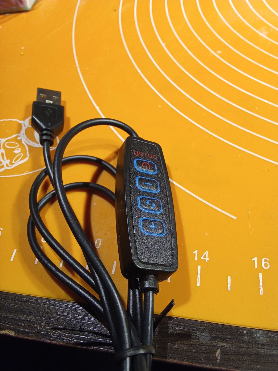

    Ma ono kilka możliwości do wyboru: kolor światła (zimny biały, ciepły i neutralny) oraz regulację jasności.
    Wszystko to i włączenie podświetlenia umożliwia „pilot” na przewodzie do zasilacza USB:
    Pilot z przewodem USB na pomarańczowej macie.

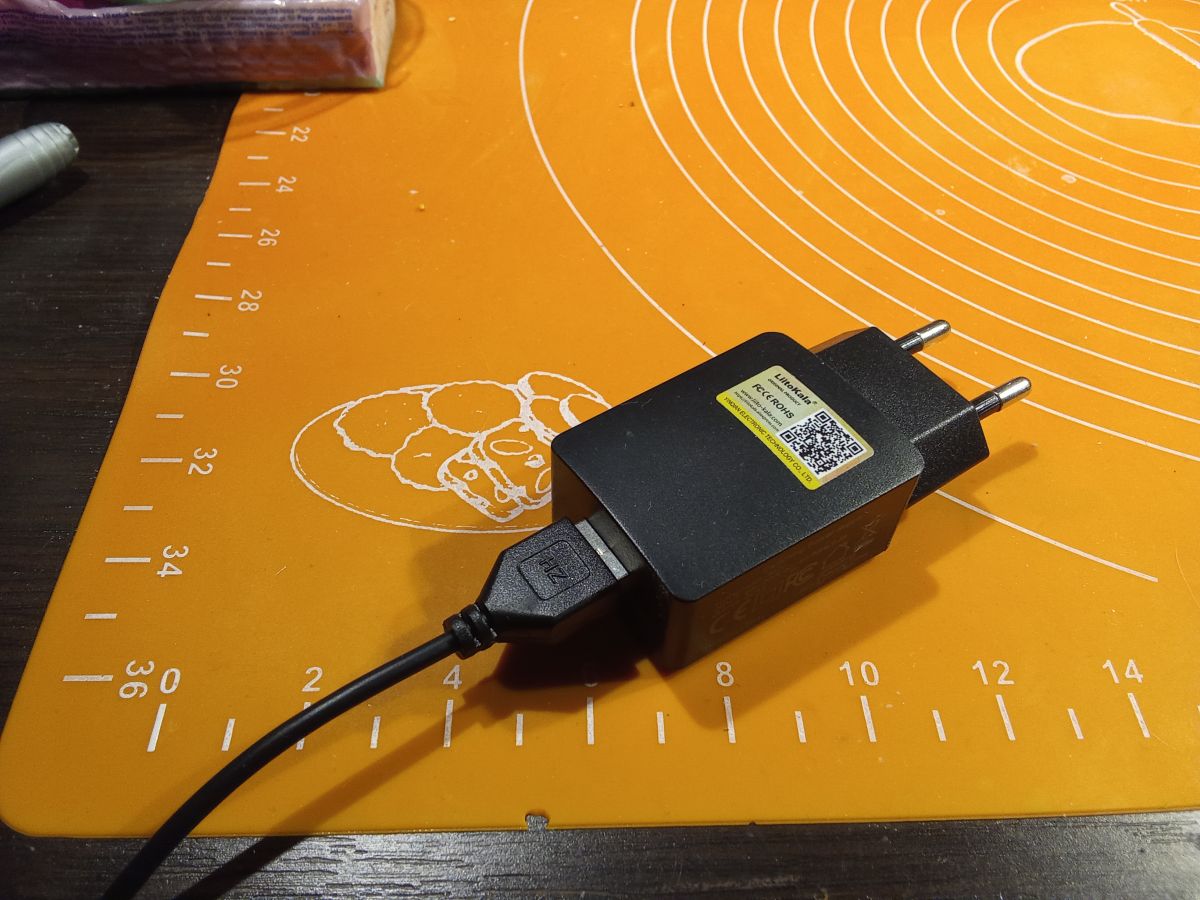

    Tu uwaga — kolor neutralny to włączenie na raz diod białych zimnych i ciepłych, więc siłą rzeczy jasność (a więc i prąd zasilania) zwiększa się praktycznie do ponad 2,5 A. Jeśli nie posiadamy zasilacza/ładowarki o takich mocach, lepiej nie próbujmy podłączać lampy do komputera czy zasilacza o mniejszym nominalnym prądzie. Co prawda lampa będzie świecić (z mniejszą mocą), ale zasilacz zacznie się robić w krótkim czasie gorący... Wiem, bo sam nie miałem takiego i zmuszony byłem do przeprowadzenia dalszych testów z takim 2A/5V.
    Czarna ładowarka USB z podłączonym kablem na pomarańczowej macie z oznaczeniami miarowymi.

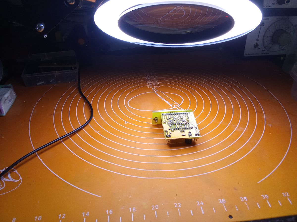

    Niestety (co było do przewidzenia), zasilacz bardzo szybko stał się naprawdę... ciepły. ;) Z tego też powodu (oraz automatycznej regulacji jasności w aparacie) zdjęcia nie oddadzą rzeczywistych odczuć.

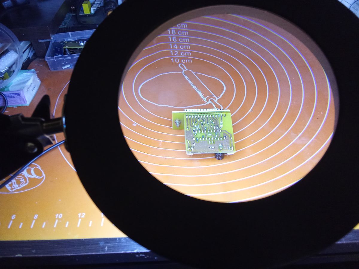

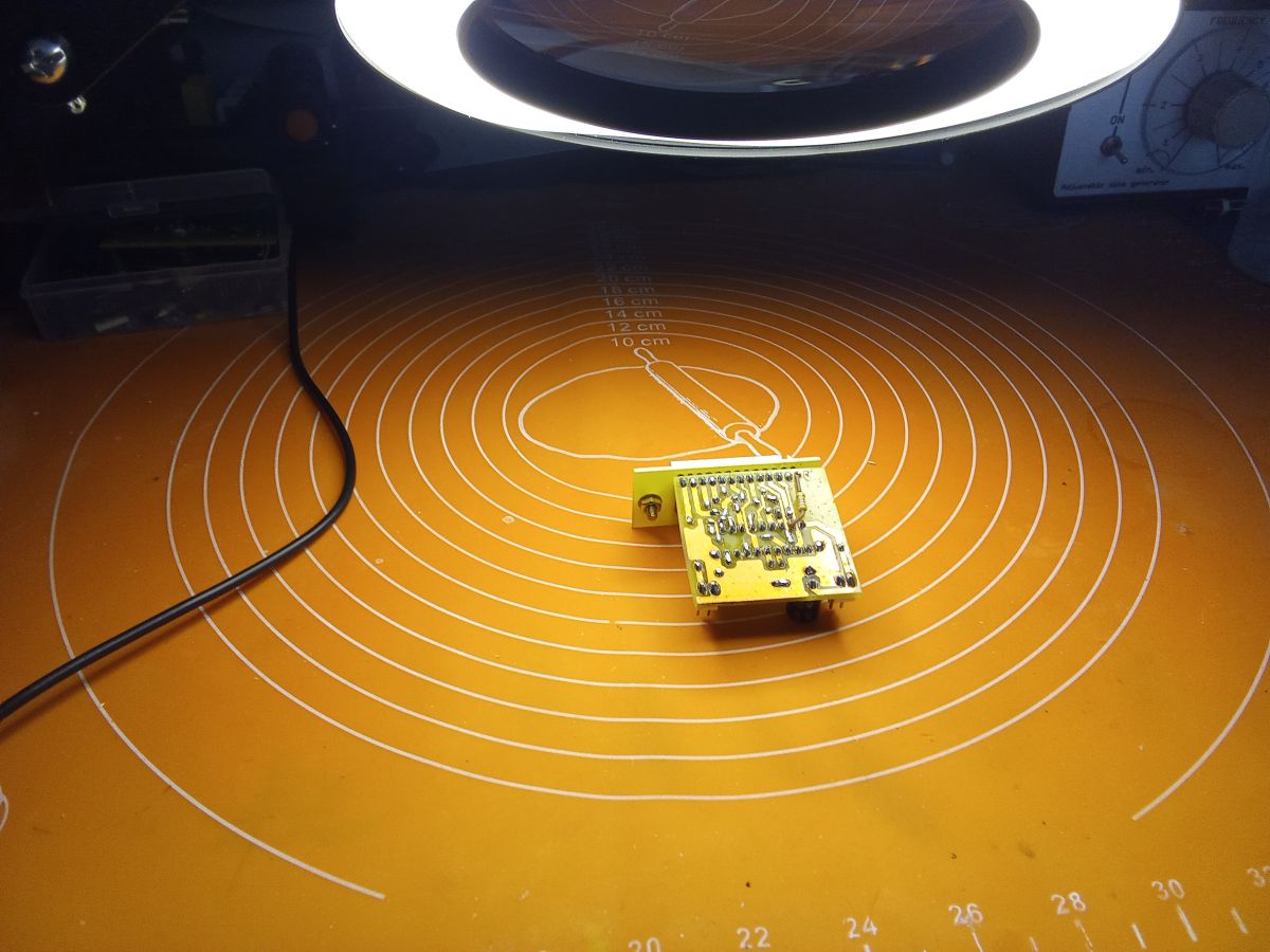

    Mimo tego, że lampa nie uzyskiwała pełnej jasności, efekt był co najmniej bardzo dobry. Co ciekawe, niezależnie od wybranego koloru podświetlenia, nie było problemu z odczytem kodu paskowego na rezystorach.
    Płytka drukowana widziana przez lupę z podświetleniem.
    Płytka drukowana na macie do cięcia pod lupą.
    Płytka drukowana na stole roboczym z lampą.
    Płytka drukowana na pomarańczowej macie z kołowymi podziałkami, oświetlona lampą pierścieniową.
    Płytka drukowana na stole roboczym z podziałką.
    (UWAGA — automatyczna regulacja balansu bieli nie oddaje na zdjęciach rzeczywistych różnic, szczególnie między światłem ciepłym a neutralnym — niestety...).
    Najważniejsze jednak, że na obserwowanych przedmiotach nie było cieni, a sam element był naprawdę świetnie oświetlony. Powiększenie soczewki nie jest duże, ale to w tym wypadku zaleta. Mamy dzięki temu ostry obraz praktycznie w całym polu widzenia, co w soczewkach o dużym powiększeniu wcale nie jest takie oczywiste.
    No właśnie; soczewka... W porównaniu do lamp, z jakimi miałem do tej pory do czynienia, wydaje się ona niezbyt duża. Jest sporo mniejsza od tych stosowanych w np. polskich lampach tego typu. Nieco ogranicza to dowolność ustawienia głowy względem soczewki, ale po chwili staje się to niezauważalnym aspektem. W każdym razie, ja na początku (MAJĄC PORÓWNANIE DO POLSKICH LAMP) żywiłem pewne obawy, czy nie utrudni to pracy, ale po dosłownie kilku chwilach zapomniałem o tym. Powiększenie zależy również od odległości oczu od soczewki i soczewki od obserwowanego przedmiotu. Najlepsze efekty uzyskamy, gdy jest ona dość blisko wzroku. A odległość od obserwowanego przedmiotu do soczewki pozostaje taka, że nie ma najmniejszego problemu z podejściem lutownicą czy HA do naprawianej płytki. W moim wypadku najlepszy rezultat zapewnia światło neutralne. Duża jego ilość daje nam przy okazji większy zakres odległości, dla której obserwowany przedmiot jest ostry, a i (przynajmniej u mnie) nie ma różnicy w oświetleniu biurka (mam lampki LED nad blatem właśnie z neutralną bielą światła). Natomiast nawet w wypadku zimnej bieli nie ma problemu z uzyskaniem odpowiedniej ostrości i odczytem kodu kreskowego. W lampach ze świetlówką bywało to nie do przeskoczenia.
    Całość, po odpowiednim (z wyczuciem!) wyregulowaniu oporów na wszystkich zawiasach, jest naprawdę przyjemna w użytkowaniu. Zmiana położenia soczewki czy odsunięcie lampy znad obserwowanego elementu jest komfortowe. Nie ma bowiem obaw, jakie miałem podczas użytkowania innych lamp tego typu — sprężyny nie brzęczą, elementy ramion zachowują sztywność i się nie skręcają podczas przesuwania lampy, a (co najważniejsze) nie zaczyna opadać soczewka po kilku zmianach ustawienia. Nawet tuleja z trzpieniem umożliwiająca obrót całej lampy w płaszczyźnie poziomej pracuje płynnie — a to dzięki temu, że wewnątrz tejże jest wciśnięta druga tulejka plastikowa. Wskutek tego śruba blokująca nie kaleczy powierzchni trzpienia, a to było problemem w innych znanych mi lampach i powodowało, że próba jej przesunięcia za każdym razem powodowała u mnie obawę, czy aby się coś nie rozleci... :(

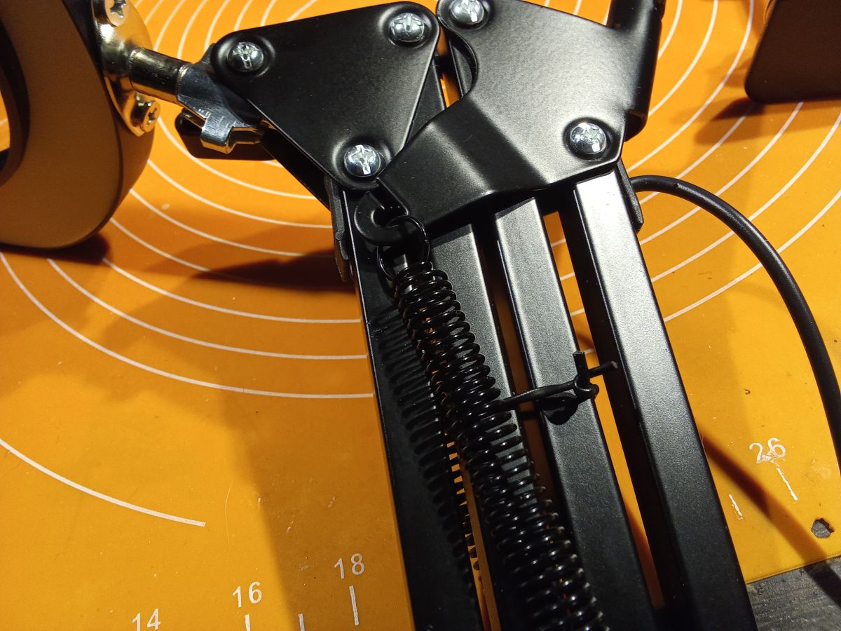

    Miałem kiedyś, dawno temu, zwykła lampę na identycznym mechanizmie sprężynowym. Lampa po bardzo krótkim czasie użytkowania zaczęła się bardzo mocno kiwać na boki. Odchylenie od płaszczyzny pionowej spowodowane przez sam ciężar klosza powodował samoczynne odchylenie od płaszczyzny pionowej o kilkanaście cm. Całość się chwiała i kiwała się jak pijus po bełcie. Być może tamta lampa była "ofiarą" typowej w tamtych czasach (lata 80. XXw.) marnej jakości materiałów a kształtowniki w tym mechanizmie są z grubszej blachy i wysięgnik jest sztywniejszy. Oby. Tak czy inaczej ja bym tej lampki czy czegokolwiek zbudowanego na tym wysięgniku nie tknął nawet patykiem.
    Mam dokładnie takie same odczucia. Jestem w posiadaniu zwykłej lampy biurkowej na takim wysięgniku. Po latach sprężyny nie utrzymują już własnego ciężaru lampki, która potrafi samoczynnie opadać.
    Kolega czytał cały artykuł, czy tylko obrazki oglądał? Bo tak się składa, że pisałem o tym i to dość wyraźnie. Tu nie dość, że blacha na elementy ramion jest grubsza to (jak mi się wydaje po oględzinach) materiał na nie jest solidniejszy. NA PEWNO nie można porównywać tej lampy z tematu do wcześniej produkowanych polskich lamp.
