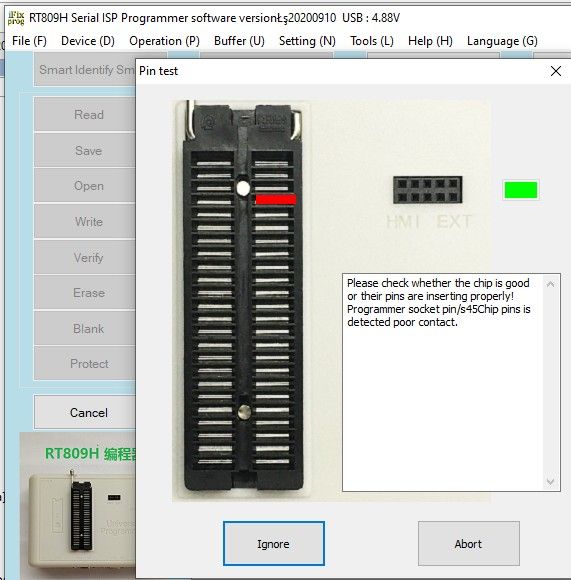

✨ W dyskusji poruszono problemy związane z używaniem klipsów do programowania pamięci SO8, szczególnie w kontekście programatora RT809H. Użytkownik zgłosił trudności z działaniem klipsa, który nie łączył poprawnie z układem. Wskazano na możliwość problemów z połączeniami, zakłóceniami sygnałów oraz obciążeniem linii sygnałowych przez inne komponenty. Uczestnicy sugerowali sprawdzenie ciągłości połączeń oraz rozważenie zasilania pamięci zewnętrznie, aby uniknąć uruchamiania MCU. Wskazano również, że klipsy z różnych źródeł, w tym z Gotronika, mogą być podobnej jakości, a ich skuteczność często zależy od umiejscowienia pamięci i doświadczenia użytkownika.
