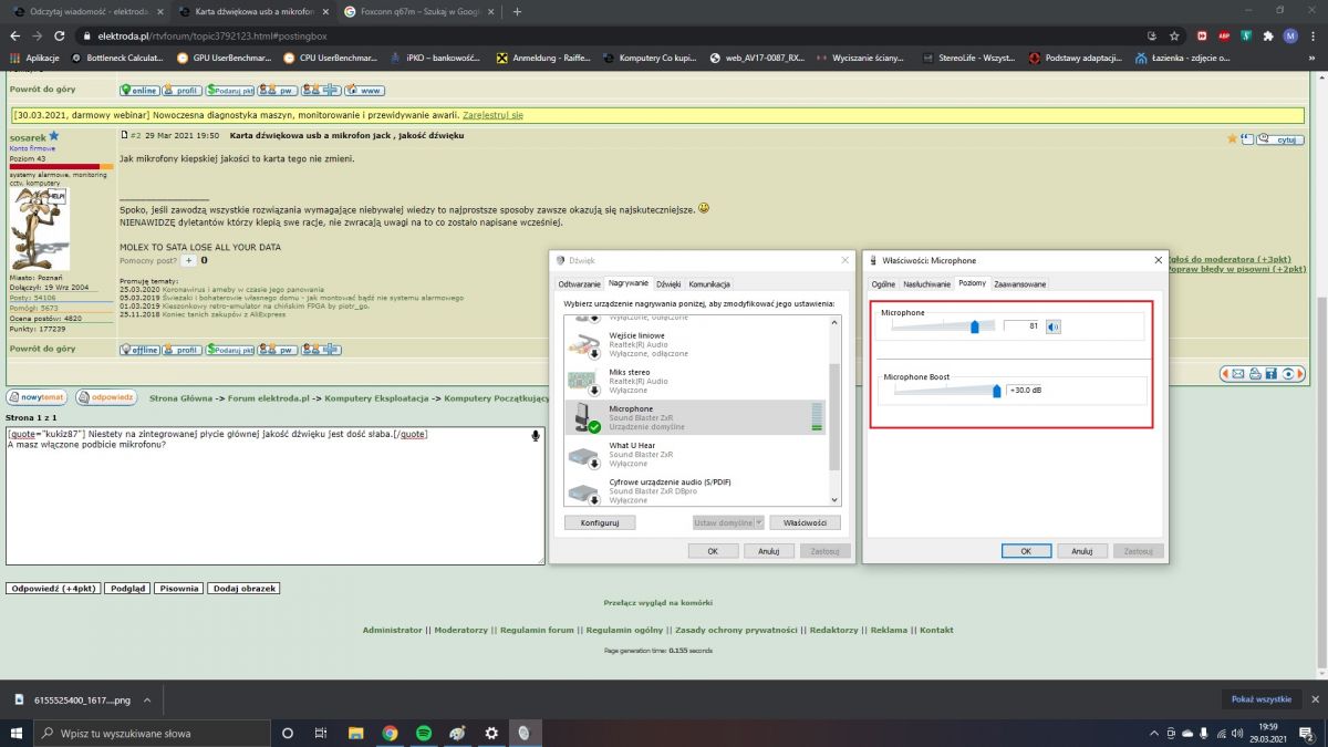

    Witam, mam 2 mikrofonu na gniazdo jack, jednym jest tracer studio pro, drugim jest mały mikrofon krawatowy. Obu mikrofonów mam zamiar używać do nagrywania materiałów na yt oraz ewentualnie do streamów. Niestety na zintegrowanej karcie na płycie głównej jakość dźwięku jest dość słaba. Mam pytanie czy kupując taką kartę dźwiękową na usb: Creative Sound BlasterX G1 mogę być pewnym, że dźwięk moich mikronów będzie lepiej brzmiał?

    Tak , wszystko mam podbite i w sumie konfiguracyjne mam 100% wyciśnięte przez te mikrofony już i w systemie i obsie. Dlatego próbuje się ratować kartą dźwiękową na usb, ale nie wiem czy to coś da. A nie stać mnie na miksery itp.

    Ok wiem o co chodzi już rozumiem. W obsie chodziło mi o filtry , typu bramka szumów , poziom głośności itp. Czyli powiedz mi zintegrowana karta dźwiękowa może odpowiadać za to że jest tak jak jest ?
    Jedyne co w sumie mogłem zmienić odnośnie jakości to max ustawienia 16 bitów i 192000 hz to opcja maksymalna. I jej używam od samego początku.

    Jeżeli zapis dźwięku będzie w dobrej jakości to przypuszczam że konwersja do mp3(przyznam się bez bicia nie wiem jak konwertuje ten program) z DOBREGO nagrania nie będzie słyszalna.
    Natomiast masz pełno pogłosu w nagraniu.
    Warto by zainwestować w parę gąbek do wygłuszania miejsca nagrania.
    https://www.wyciszamy.net/o/piramidki-akustyczne-st/b-st-classic-b-piramidki-akustyczne/m10
    Chociażby takie najtańsze.
    Bo masz naprawdę pełno odbić własnego głosu, a odsłuchuję tego na dobrym sprzęcie.

    Komputer na który nagrywasz to? Brzmi to tak jakbyś nagrywał z użyciem wewnętrznego mikrofonu w laptopie, a nie mikrofonu zewnętrznego.
    Wystarczy 16 bitów i 48000 Hz, a jeżeli nagrania to tylko Twoje zapowiedzi, to wystarczy 32000 Hz.
