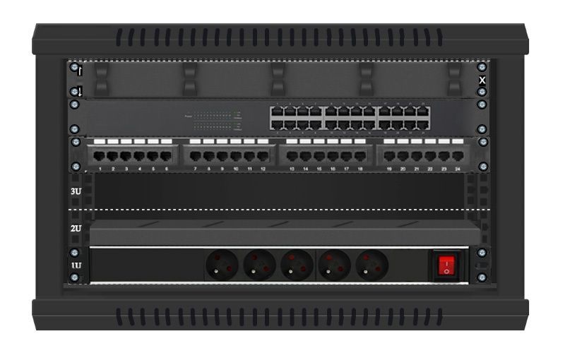

    Mam pomysł na strychu powiesić szafkę rack 19" 6U.
    Dyskusja o sieci LAN w domu: Wybór kabla sieciowego (kat. 5e vs 6) i rozmieszczenie kabli
    W środku panel z zasilaniem, patchpanel, switch i router oraz multiswitch do TV SAT i DVB-T.
    Jaki kabel sieciowy położyć, kat. 5e czy 6?
    Dać po 2 kable na pokój?

    I w tej szafie rack chciałbym zmieścić jeszcze taką instalację:
    https://www.dipol.com.pl/images/info/d1000.gif
    Satelitarnej na razie nie będzie. Głównie DVB-T ma być rozsyłane na 4 pokoje. Czyli w szafie, na półce musiałbym dać taki multiswitch i wzmacniacz antenowy...

    A która szafę kupić to też od razu wybierzemy? :P
    Myślałem o tej, ale tam w komentarzach piszą, że to gówniane jest...
    https://allegro.pl/oferta/szafa-rack-getfort-19-cali-6u-600x450-wiszaca-8239941810
    Ja eksperymentowałem z kilkoma producentami i ogólnie już przestałem. Chyba najlepszą jakość w porównaniu do ceny ma Dipol z modelem szafek Signal.
    Oczywiście ta szafka jest o połowę za mała, aby tam wygodnie umieścić osprzęt TV i LAN a do tego jeszcze jakieś urządzenie aktywne.
