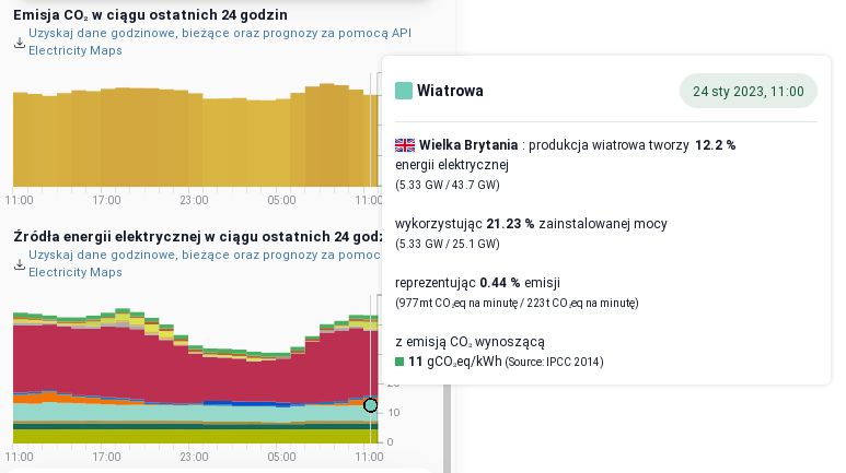

    Jak na przestrzeni ostatnich 24h wyglądała "niestabilna" energetyka wiatrowa w UK można zobaczyć tu:
    Czy Europie grozi kryzys energetyczny?
    Cały czas 5-5.5 GW, dzisiaj przed południem 5.33 GW podczas gdy w tym samym czasie atom dawał "stabilne" 4.8 GW. Nie wiem jak ruskie trole z bankier.pl powiązały problem z dostawami mocy w UK z OZE? Mało tego, cenowo "niestabilne" OZE w dniu zwiększonego popytu na moc wypadły podobnie jak francuski "stabilny" atom w przecietny zimowy dzień:

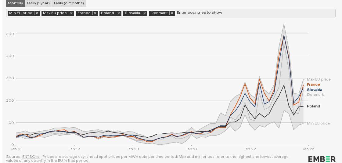

    Tak, tak, ratują się... od lat.
    Aktualne ceny prądu:
