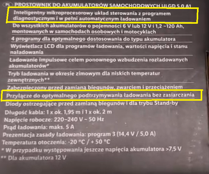

  • #11 19696829
  • #13 19697152
    kindlar
    Posty: 7850
    Pomógł: 914
    Ocena: 1610
    Czy ten model sam rozpoczyna ładowanie po wcześniejszym naładowaniu aku do maxa, p upływie czasu i spadku napięcia?
