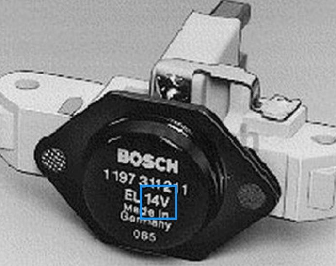

    Genialnie, a z czego to idealne napięcie masz. Pokaż pomiary z tego samochodu. Bo standartowo to tam jest takie napięcie.
    Akumulator żelowy 13v 7.0Ah - Ładowanie w samochodzie
    I to jeszcze podczas pracy silnika.

    Standardowo jest na pokładzie napięcie 14,2 V +/- 0,2 V. Więc nie widzę problemu. Widocznie nie zauważyłeś, że w samochodzie jest standardowo zabudowany akumulator Pb, pracujący w trybie cyklicznym. Taki też dodatkowo chce autor sobie podłączyć aby go podładować.
    Standartowo regulator ci pokazałem jest na 14.V nie na 14,2V
    Regulatory są robione ci 0,1V. Ale ty dokładnie wiesz jaki jest w samochodzie autora i jakie napięcie ma w instalacji. Zdążyłeś już mu zrobić pomiary........

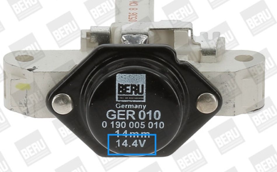

    Tu masz na 14,4V
    I dlatego autor ma zastosować przetwornicę.
    Tu masz na 14,4V
