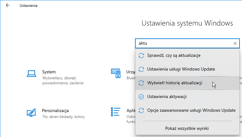

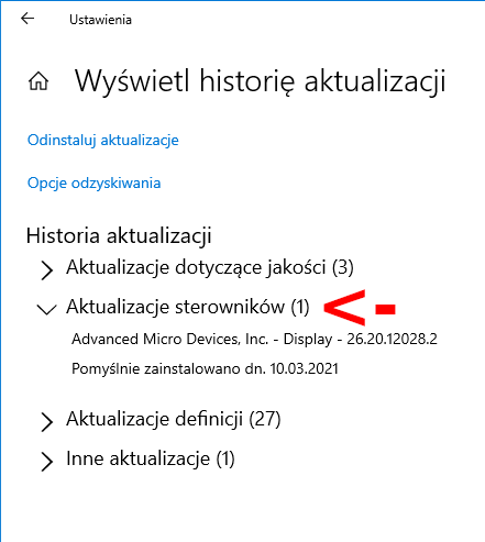

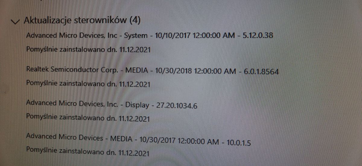

    Aktualnie próbuję zainstalować Windowsa 8.1 bo w8 był chyba sprzedawany z tym komputerem a samej ósemki a nie osiem jeden nie da się pobrać ze strony Microsoftu. Ale mogę najpierw sprawdzić te aktualizacje. Więc jak to się robi?
  • #29 19757828
  • #30 19757840
    JurasJuro
    Poziom 4  
    Posty: 105
    Ocena: 12
    W takim razie to są wszystkie aktualizacje sterowników:
