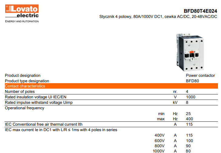

    @czesiu Bardzo dziękuję za odpowiedź! Znalazłem taki stycznik:
    https://lovatoelectric.pl/-Stycznik-4-polowy,...DC1,-cewka-AC-DC,-20-48VAC-DC/BFD80T4E024/snp
    Jak rozumiem, według poniższej grafiki, przerwie on prąd DC przy napięciu 1000V przy 4 stykach połączonych w szereg? Ponadto, musi on być zasilany ze sterownika o napięciu między 20, a 48 V? W takim razie, czy musiałbym zastosować dwa takie styczniki i obwód podzielić na dwa szeregi po 18 modułów, skoro nie ma takich dużych grzałek, aby wszystko poszło na jedną?

    Nie możesz podać na grzałki napięcia większego niż 400V, bo nie wytrzyma im izolacja. Więc nic Ci po łańcuchu 18 paneli, raczej 4 łańcuchy po 9 paneli albo jeszcze po mniej jak ma być zachowany margines bezpieczeństwa.
