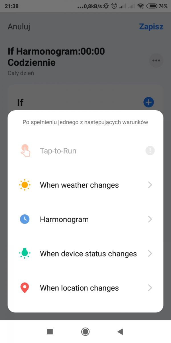

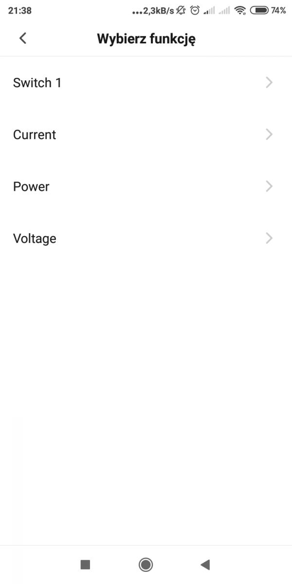

    Wstępnie patrzę na aplikację SmartLife i są funkcje "if switch(numer)" może tu pojawiają się kolejne gniazdka w sieci, power wyższy niż itd.

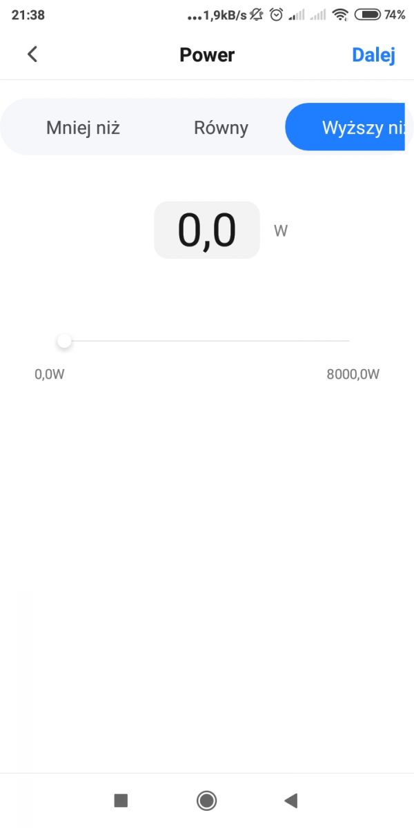

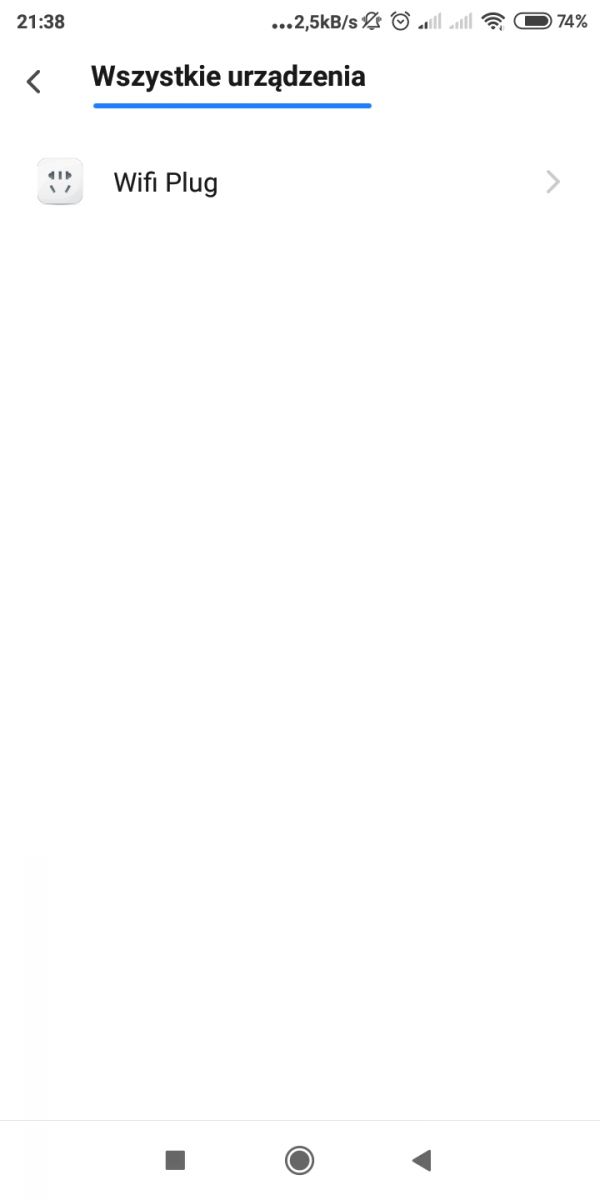

  • #12 19962670
    niktwazny3
    Poziom 3  
    Posty: 96
    Gniazdka byłyby najtańszym i raczej pewnym rozwiązaniem(no pytanie jedynie o trwałość przekaźnika tego od grzałki, bo pozostałe jedynie do pomiaru mocy)
    Zrzut z aplikacji SmartLife
    Optymalizacja wykorzystania energii z PV - grzałka CWU. Optymalizacja wykorzystania energii z PV - grzałka CWU. Optymalizacja wykorzystania energii z PV - grzałka CWU. Optymalizacja wykorzystania energii z PV - grzałka CWU.

    Kwestia zaufania do chmury producenta.
