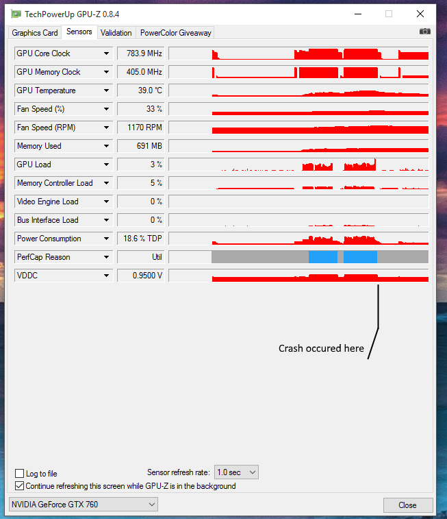

    Maly update po zainstalowaniu sterownikow i po uruchomieniu ponownie system przekracza ladowanie czyli te krecenie tym kolkiem i potem czarny ekran i reset i tak w kolko. Jakies pomysly ? Co do sprawdzenia karty w 2 kompie sprawdze , na innym zasilaczu tez , ubuntu nie mam bootowalnego ale moge zrobic.

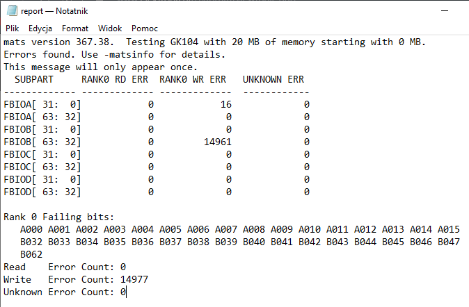

    Szanowni Panowie - to są typowe objawy uszkodzonego rdzenia/pamięci.
    Nie ma co tu gdybać, karta nie przyjmuje sterowników, co jest jednoznacznym objawem ww. uszkodzeń.
    Można ją sprawdzić jeszcze pod innym komputerem, ewentualnie za pomocą oprogramowania mats, ale w tych kartach często nie tyle padały pamięci, co komunikacja rdzenia z pamięciami - miałem taką 760, miałem 780, ten typ tak ma...

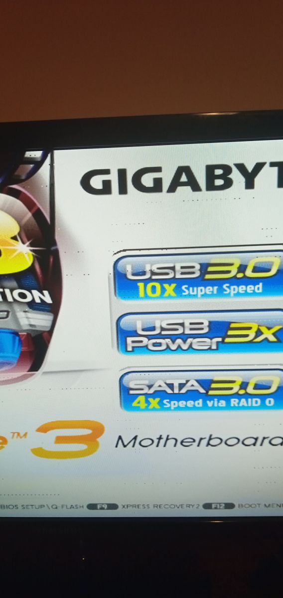

    Nvidia GTX 760 OC Twin Frozer - Karta działała 2 godziny po tescie furmark kod 4
    Czy to sa artefakty ?

    Nie można tego wykluczyć, pooglądaj obrazki z 2 postu, bo one mają różne postacie, kropki, kreski, trójkąciki, może natrafisz na podobne, co widziałeś u siebie.
    Tu masz je prawie niewidoczne, a ja miałem bardziej jak
    Petrupyszart napisał:
    cos w tym stylu na tej smudze byly takie rozgalezienia czarne
    trójkąciki, jak z drugiego obrazka https://www.benchmark.pl/testy_i_recenzje/artefakty-co-to-jest-i-jak-temu-zaradzic.html , choć kto by to pamiętał... może koledzy są na bieżąco :(

    Wygląda na artefakty.

    Tak te kropeczki to artefakty. Tutaj są bardzo delikatne.
    Wentylatory się cały czas kręca i są w 100% sprawne. Nic nie było żadnego głośnego puk sruk buk. Znalazłem dziś uwalony jeden kondesator 470 638 + , Jest taki jakby ukruszony po lewej stronie i to on może być prawdopodobnie problemem lecz nie wiem, I jak go nie będzie to karta bedzie działać czy on musi być? Dzisiaj jeszcze patrzałem czy rdzeń sie grzeje i czy pamięci wszystkie się grzeją. Wszystko sie grzeje pamięci również rdzeń najmocniej ok max 70-80 stopni bez chlodzenia bo musialem sprawdzic. Karta miała kurz i czy to kurz może być też jakimś problemem? następna rzecz czy moge podgrzać stacją lutowniczą tzw. Hot Airem pamięci i ile tak mniej więcej grzać jeżeli moge oczywiście.
    tylko potrzebowałbym instrukcji jak to zrobić jakie komendy wpisywać
    cd 367.38.1
    ./mats -e 20
    I tyle.
    Ale kondensator do wymiany.
    Pomogłem? Kup mi kawę.
  • #29 19771452
    Petrupyszart
    Posty: 96
    Pomógł: 10
    Ocena: 23
    Mam report.txt wklejam go tutaj
  • #30 19771457
    piotrkol7
    Posty: 3675
    Pomógł: 677
    Ocena: 731
    Wygląda na to, że dwie kości pamięci do wymiany. Albo padnięty rdzeń.
    Kondensator ukruszony też do wymiany.
