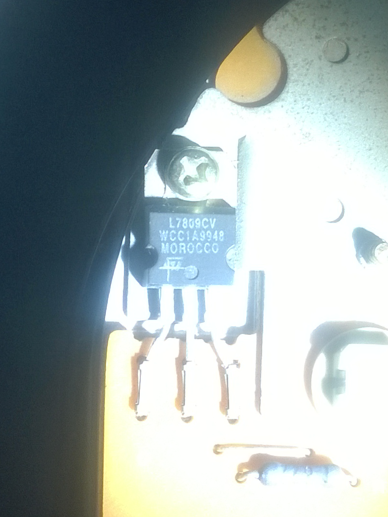

    Wykręć licznik, poszukaj scalonego stabilizatora napięcia - chyba 8V np. LM7808. Sprawdź czy po podaniu 12 V za nim jest 8V. Opisujesz licznik z podobnego przedziału czasowego co mój staruszek golf. Miałem też w ręku licznik od któregoś audi - stabilizator też był. Może być to lub nie, ale zawsze warto sprawdzić.
    15:55
    Stabilizator ma jednak 9V, wygląda tak:
    Audi A3 8L 1,9 tdi - Błędne wskazania na liczniku po regeneracji alternatora
    Na egzemplarzu, który fotografowałem są jeszcze ze 2 diody i tranzystor. Z wygladu sa to raczej popularne elementy. Zapewne w każdym sklepie z elektroniką do kupienia.
