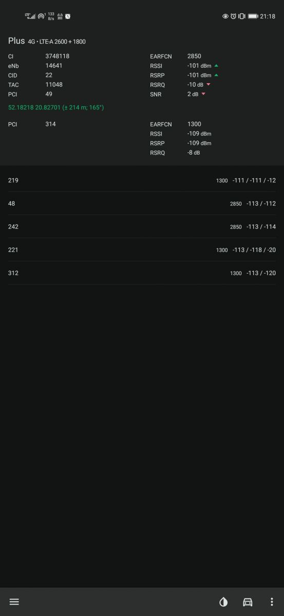

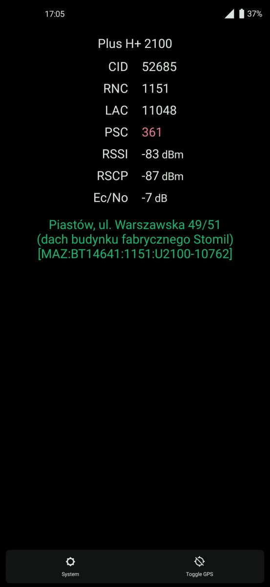

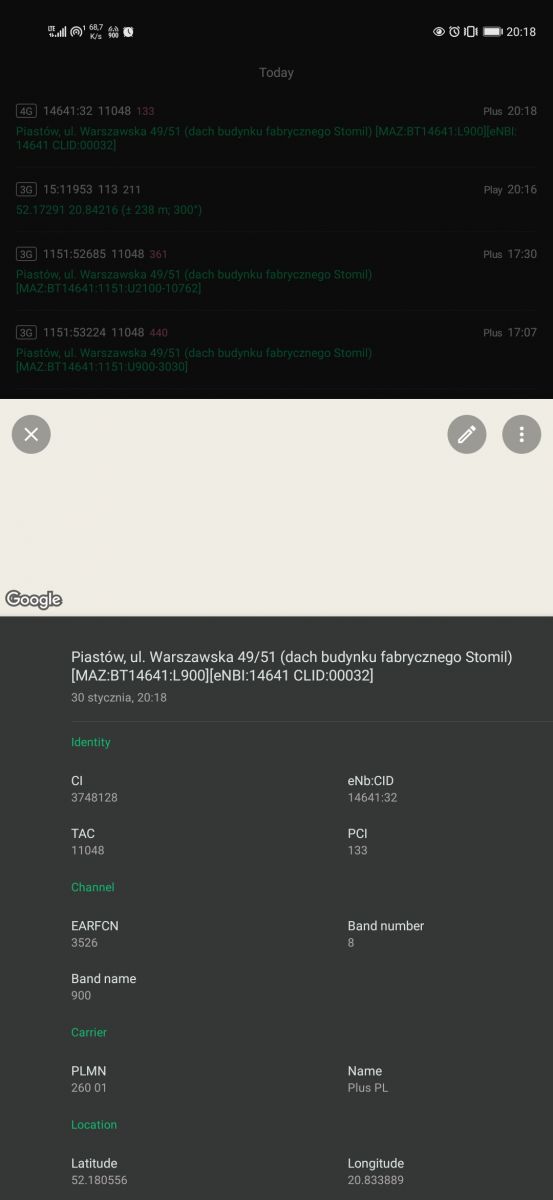

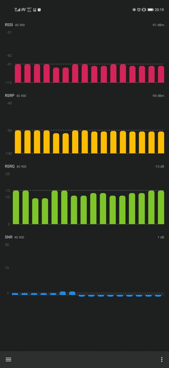

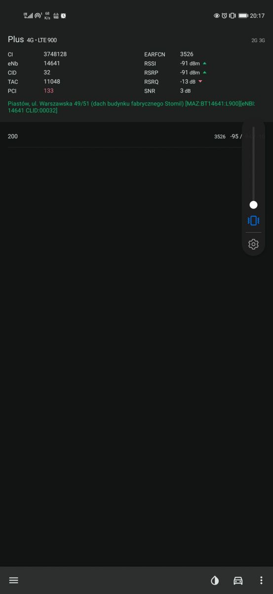

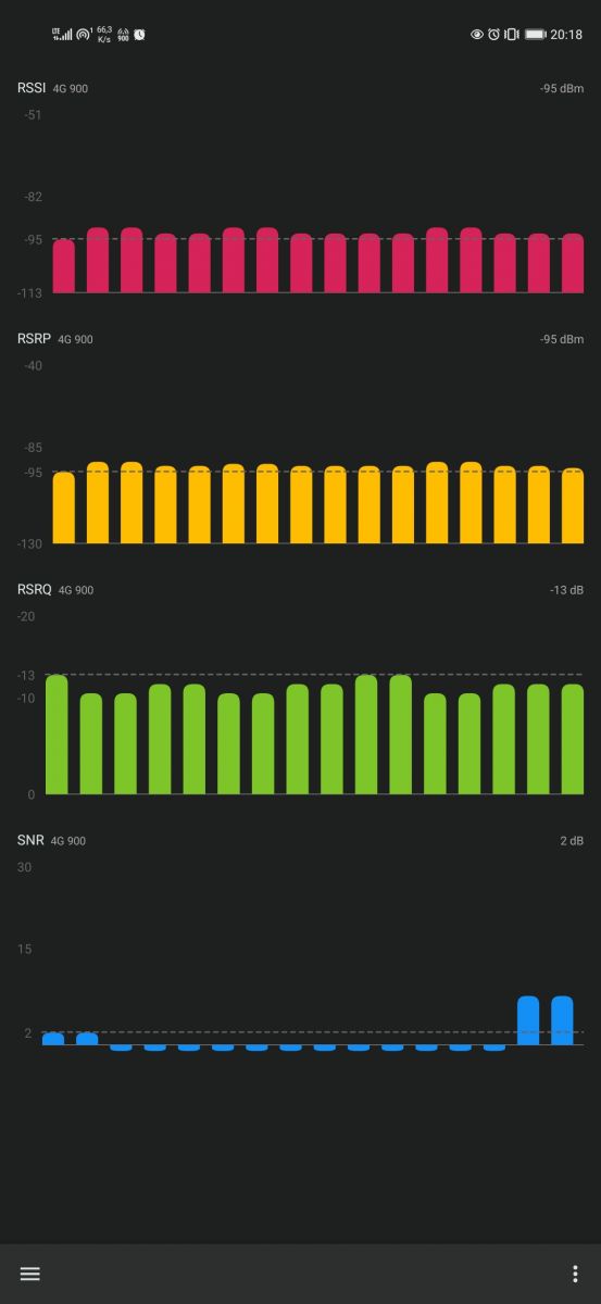

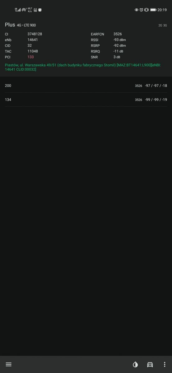

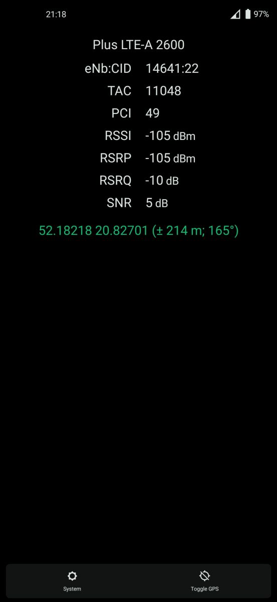

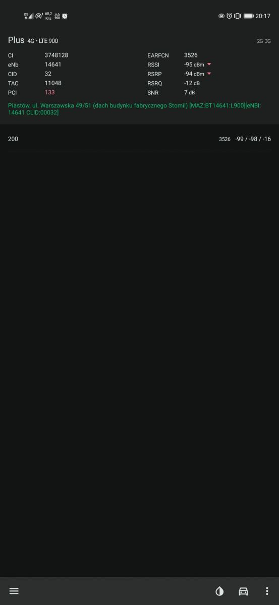

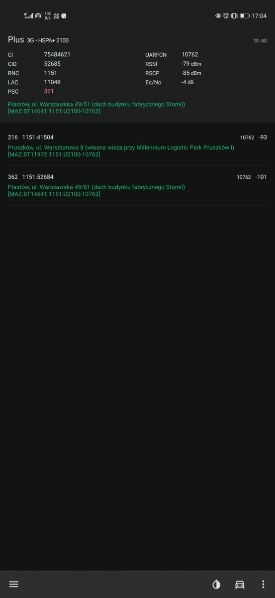

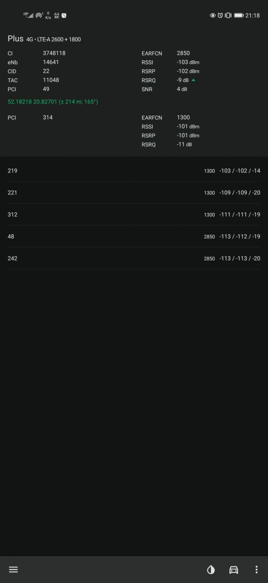

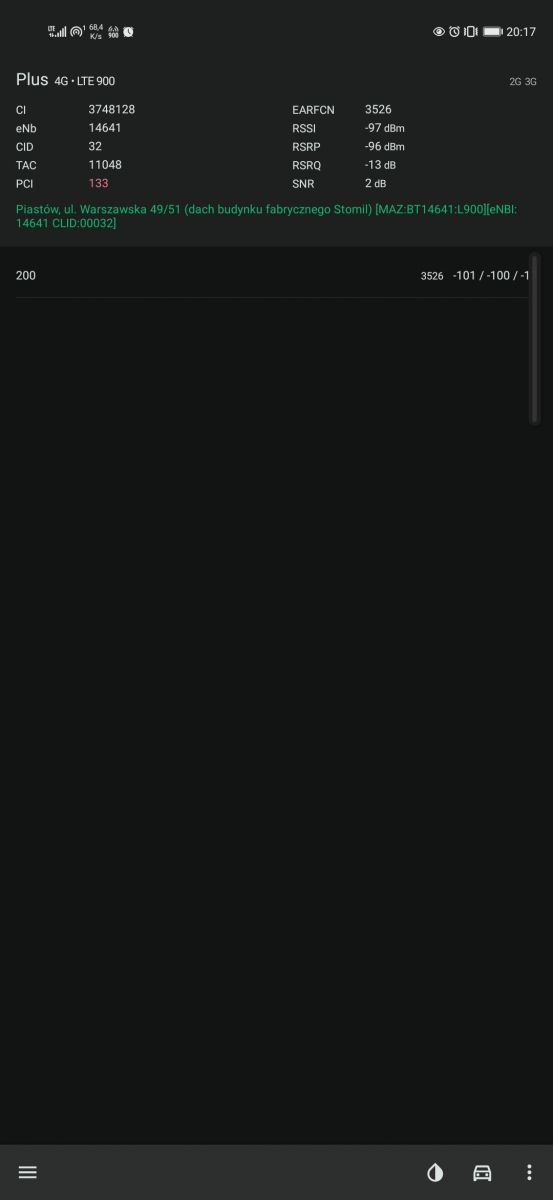

Od ok kilku miesięcy, może nieco dłużej obserwuję znaczne spowolnienie internetu w swojej okolicy. Nie potrzebuję znacznych prędkości bo nie wysyłam paczek danych, ale przerwy w ładowaniu filmu o podst. rozdzielczości 480p, wszelkich mapek czy choćby strony facebook są IRYTUJĄCO powolne. O HD można zapomnieć. Nie wysyłam wielu wiadomości, nie pobieram z torrentów. Śmigam tylko po internecie.
Jestem mniej więcej w środku mapki:
http://beta.btsearch.pl/?dataSource=locations...&bands=¢er=52.176374%2C20.837609&zoom=18
Najbliższe nadajniki PLUS to:
BT11998 - odl. ok 150 metrów jeśli jest faktycznie na Tesco, bo wg mapki przesunięty o dodatkowe ok 150 na wschód
BT14641 - odl ok 600 metrów i to bardziej w jego kierunku mam okno z pokoju
Wykupione usługi to:
O!najlepsza ze starej promocji z 21 GB:
https://otvarta.pl/abonament
uwaga to jest abonament bez umowy, działa praktycznie jak nr na kartę, tyle, że płaci się z dołu.
Od ok 2 tyg promka w Plush 3 miesiące gratis
tutaj kilka dni po uruchomieniu udało się uzyskiwać po 30-60 MB DL ! Dlaczego teraz już nie ?
Tym samym wszystko leci przez sieć PLUS.
Jestem jedynym użytkownikiem internetu. Udostępniam go dla innych swoich urządzeń z wydajnego Huawei Nova 5t:
https://www.gsmarena.com/huawei_nova_5t-9803.php
który obsługuje:
GSM / HSPA / LTE
2G bands GSM 850 / 900 / 1800 / 1900 - SIM 1 & SIM 2
3G bands HSDPA 800 / 850 / 900 / 1700(AWS) / 1900 / 2100
4G bands 1, 2, 3, 4, 5, 7, 8, 18, 19, 20, 26, 28, 38, 40, 41
Speed HSPA 42.2/5.76 Mbps, LTE-A

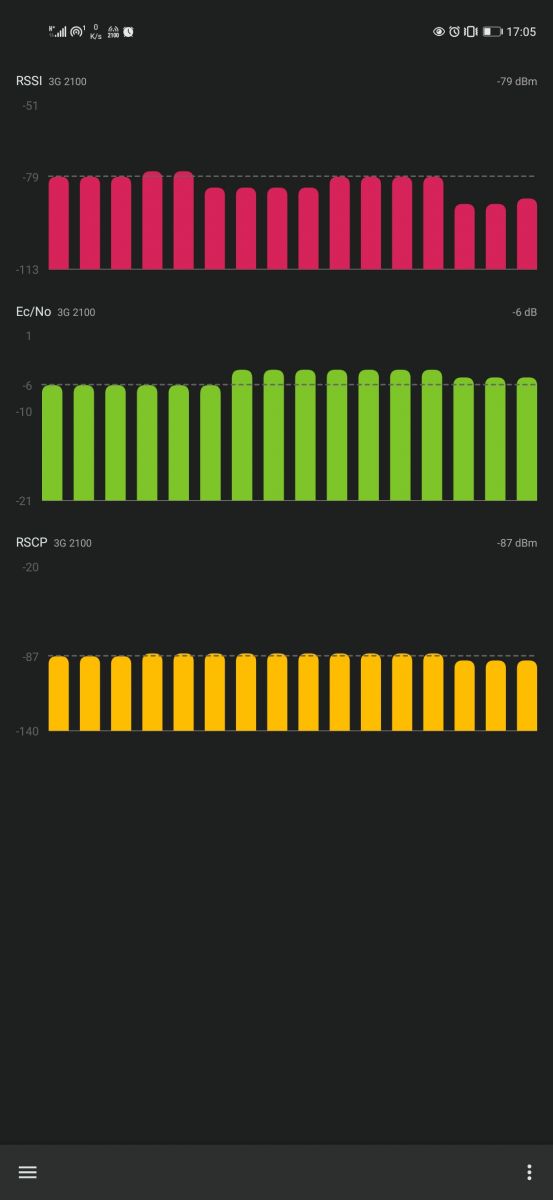

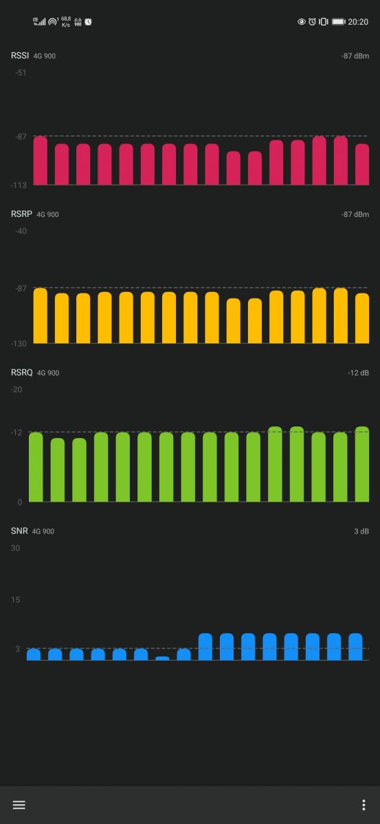

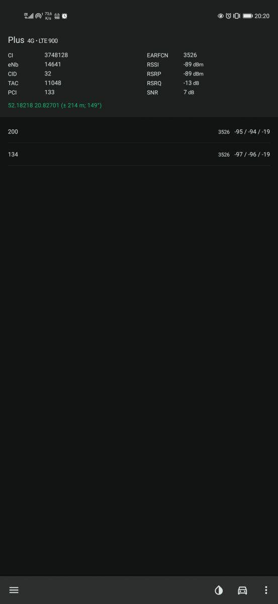

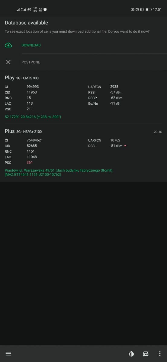

Wyniki kiedy telefon był umieszczony na parapecie przy oknie:
3G
https://www.speedtest.pl/wynik/319458284
LTE
https://www.speedtest.pl/wynik/319459844
Testy wykonywałem również na innych urządzeniach, z czystym fabrycznym systemem (zatem wirusy itp wykluczone) i tym samym efektem. Podobno zbliżone prędkości dla DL i UL oraz 3G i LTE wskazują na przeciążenie BTS-u.
Aplikacja network cell info oczywiście nie daje się zainstalować.. podobnie jak na wcześniejszych urządzeniach. Być może to efekt pozbycia się śmiecio sklepu i znacznego okrojenia systemu.
Wcześniej korzystałem z PLAY na kartę, było podobnie.
Co można zrobić u operatora oraz ze swoim sprzętem ?
