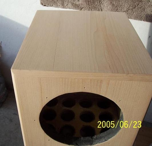

    OBUDOWA:
    Wykonanie zostało poprzedzone licznymi symulacjami programem Win-Isd.
    I tak całość wykonana z płyty pilśniowej grubości 18mm, ścianka przednia
    grubości 36mm skręcona i sklejona z dwóch takich płyt. Wewnątrz obudowy
    wzmocnienia usztywniające obudowę jak na fotkach. Całość mocno poskręcana
    wkrętami, kilkakrotnie zalana Wikolem, zaszpachlowana i bardzo dokładnie wyszlifowana.
    Objętość wewnętrzna po odjęciu głośnika, elektroniki, wzmocnień i otworu B-R to 42l.
    Tunel B-R długości 18 cm i średnicy 7,2 cm wykonany poprzez sklejenie dwóch jednakowych rur,
    co dało ładnie wyprofilowany otwór z obu stron. Głośnik oraz panel wzmacniacza zamocowane w
    taki sposób, iż w obudowie zostały zamocowane nakrętki, także
    demontaż i montaż to elementów to kwestia kilku chwil.

    Na początku, po odpaleniu, straszne rozczarowanie, świsty powietrza przez panel
    wzmacniacza, w celu wyeliminowania problemu wykonałem metalową skrzynkę, w
    której zamknąłem całość elektroniki. Potem były eksperymenty z długością tunelu B-R
    i tak z długości 32cm doszedłem do 18cm. Słuchanie to czysta przyjemność, żadnych świstów,
    bas nie jest męczący, nie ciągnie się, jest wtedy kiedy powinien być, oglądnie filmów nabrało
    nowego charakteru, potrafi miło zatrząść kiedy potrzeba, generalnie teraz
    zaczynam doceniać rolę dobrego suba w zestawie. Jedynym mankamentem jest,
    iż aktualnie pracuje w małym pokoju, jest więc trochę niepotrzebnych podbić
    wynikających z akustyki pokoju. Chociaż niektórym znajomym się to podoba.

    Bardzo ładna konstrukcja. Jak na pierwszy raz to super ci wyszło! Ja bym jeszcze dał taki bajer ;) Z przodu niebieska diode LED w chromowej oprawce ;)
    Ale jak kto lubi.
  • #3 1956819
    CJ_Basseer
    Poziom 24  
    Posty: 630
    Pomógł: 44
    Ocena: 5
    Konstrukcja bardzo ladna:) wyszlo Ci bardzo ladnie jak na 1 raz:)
    Mogles tylko dac ciut wyzej br:P

    Bardzo ładny subik też bym chiał miec takiego :D. Br faktycvznie za nisko jego odległoś od każdej ścianki powinn być rowna przynajmniej średnicy otworu ale mam nadzieje ze to w niczym nie przeszkodzi.

    Konstrukcja bardzo dobra. Oprócz za nisko umiejscowionego otworu BR nie ma się do czego przyczepić. Dobrze, że przyłożyłeś się do tego, czego nie widać z zewnątzr, czyli do wzmocnień. To napewno korzystnie wpływa na dzwięk.
