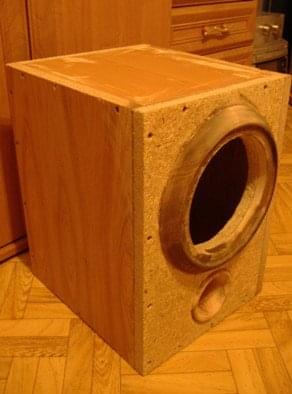

    Obudowa to przegląd drzew polskich

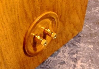

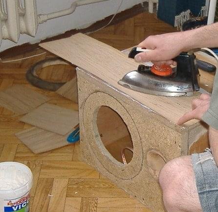

    32 L Br , płyta wiórowa 2,2 cm, całość lekko wytłumiona gąbką i watoliną ze starej katanki, Br średnica 6,3 wykonany z drzewa wiśniowego przedłużony rurką PCV do 26 cm> wykończenie to dwa rodzaje forniru, orzech który pozostał mi po kolumnach i dąb, którego nabyłem jakieś pół roku temu (przednia i górna ścianka ) boki natomiast to tylko dąb, terminal to wyrób z leszczyny, lub jak kto woli z orzecha laskowego, w który wkręcone zostały złącza złocone, dodatkowo pod głośnik został wytoczony pierścień, z drzewa topolowego z lekkim frezem wpustowym o zewnętrznej średnicy 26,5 cm dzięki któremu SLS wydaje się nieco większy niż naprawdę jest. Fornir kładłem jak poprzednie na żelazko.

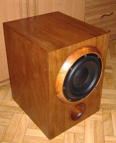

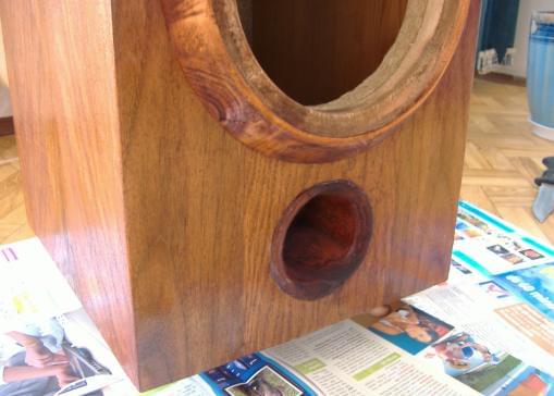

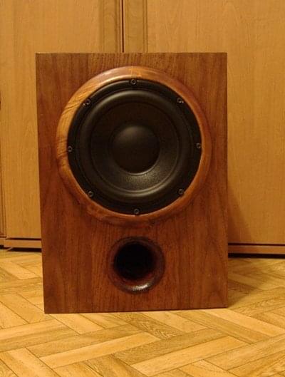

    Lakierowanie. I tu nastąpiła lekka porażka, po prostu pomyliłem słoiki z lakierami i zamiast polecieć lakierem zrobiłem trzy machy złotawo – brunatną bejcą, można by było zeszlifować ją po wyschnięciu, ale nie chciało mi się za specjalnie więc już całość pobejcowałem i w sumie nie jest taka tragedia jak myślałem, ale zamierzenia odnośnie koloru miały być inne, zwłaszcza, ze topola i wiśnia wyglądały wyśmienicie. Całość została polakierowana lakierem który znalazłem w piwnicy, nawet nie wiem jakim, napisane jest tylko, że termin ważności mija w kwietniu 2000 r. Ogólnie sub wygląda jak secesyjny mebel, stawiając go w pokoju o wystroju bibliotecznym, na pewno nie kłuł by właściciela w oczy i wcale by się nie wyróżniał z pośród mebli ze starego dębu i skórzanych kanap

    Sub pieknie wykonany tylko akurat nie w moim guscie. Ale i tak sie wypowiem ladniej bylo by jak by tych srob nie bylo widac albo jakas maskownica. Jezeli chodzi o moj gust ro wole glosnik skierowany do dolu taki klcuszek.
    ALe gratuluje konstrukcji bo naprawde nie ma sie czego uczepic pod wzgledem wykonania.
