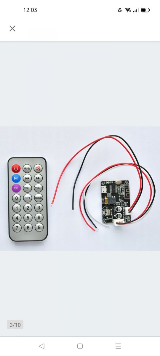

    Witam. Mam taki problem.
    W radiu w aucie mam wyjście AUX, podłączyłem sobie odbiornik bluetooth. Wszystko jest cacy dopóki nie odpalę silnika. Słychać świst w głośnikach, im wyższe obroty tym bardziej uciążliwy. Dodam iż na próbę podłączyłem też telefon przez kabel Jack, to samo.
    Nadmienie także że świstu nie ma na żadnych kanale radiowym.
    Czytałem temat o zakłóceniach. Co sprawdzałem/zrobiłem:
    Masa radia ( jest okey, ale dałem też drugi przewód do najbliższego punktu masy)
    Masa wejścia AUX, wszystko okey.
    Filtr przeciwzakłóceniowy na zasilaniu radia, żadnej różnicy.
    Co jeszcze mogę zrobić?? Dziwne jest to że zakłócany jest tylko AUX, FM działa właściwie.

    kamil220288 napisał:
    Zasilanie wziąłem z radia ( pin z 12 V
    Nie znam tego modułu, stąd moje pytanie:
    Czy ten moduł może być zasilany napięciem 12V?

    Odświeżam temat.
    Zakłócenia są nadal.
    Wyżej wspomniany moduł podłączyłem bezpośrednio pod wzmacniacz ( omijając radio), wszystko gra właściwie, żadnych świstów czy szumu.
    Rozwiązanie mnie nie satysfakcjonuje, bo nie mogę obsługiwać dźwięku z kierownicy oraz z panelu radia.
    Jak pisałem wcześniej, na zasilaniu radia filtr przeciwzakłóceniowy, dodatkowa masa. Ktoś ma jakieś sugestie??
    P.s radia wymieniać nie chce.

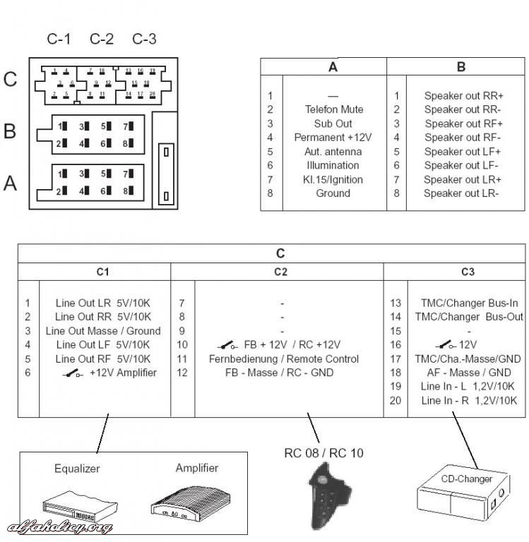

    Masę wejścia AUX z masą radia??
    Nie sprawdzałem, ale gdzieś wyczytałem, żeby dać masę z AUX przewodem do obudowy radia, tak też robiłem.
    Bez efektu.
    Radio seryjne Blaupunkt nie znam modelu bo nalepka odklejona.
    Korzystałem z tego przy podłączaniu wzmacniacza i wyjścia AUX:
    Zakłócenia radio tylko AUX - Zakłócenia na AUX
    Tylko moje radio kostkę mini-iso żółta ma tylko pin do wzbudzania.
    I w niebieskiej kostce piny 13 i 14 mam zmostkowane.
    Jak odłączyć zasilanie anteny w radiu??
    Winne jest radio, wzmacniacz gra właściwie po podaniu tego samego sygnału, z tego samego kabla, z tego samego miejsca.
    Jedyna różnica to radio.
    Z drugiej strony, świst jest słyszalny na wejściu AUX, na FM i CD jest okey.
