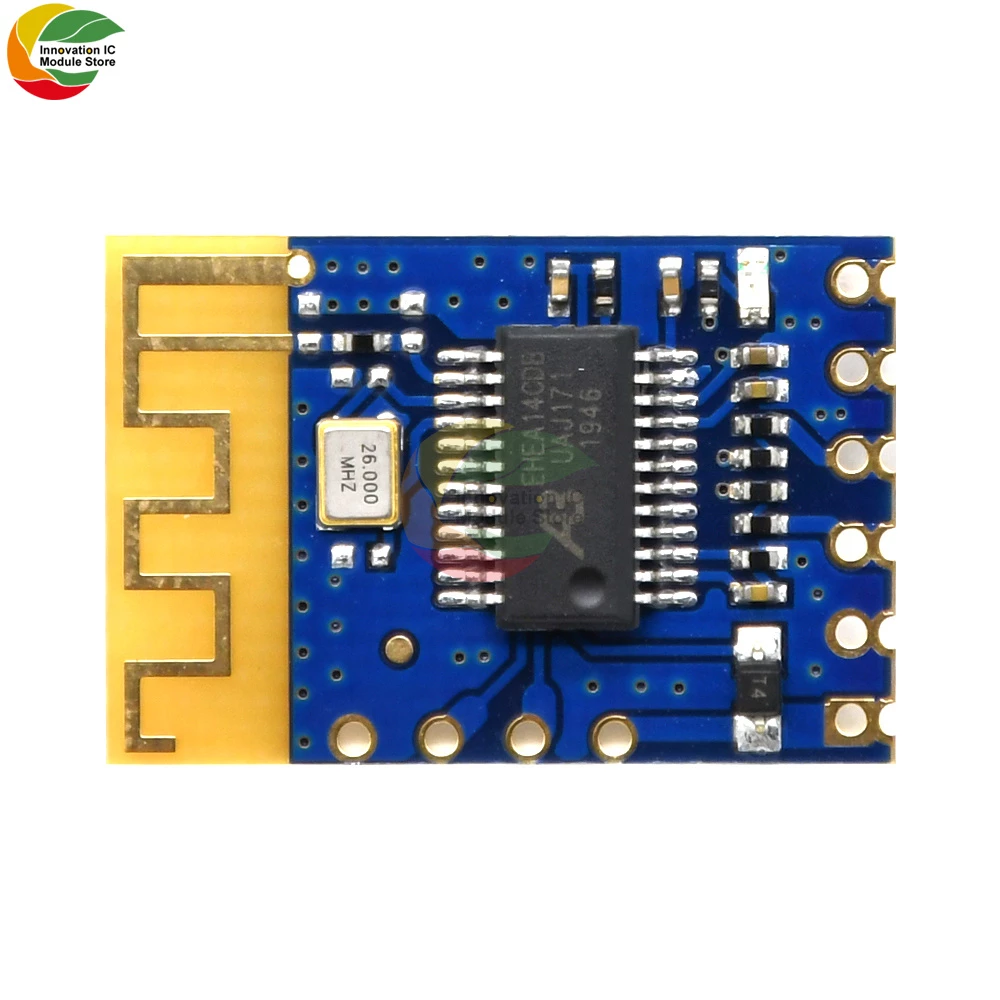

    Chcę dodać moduł bluetooth do radia w moim aucie, które posada gniazdo jack. Aktualnie posiadam moduł JDY-62
    Moduł Bluetooth 5/12V do radia - jakość, zasilanie, filtracja

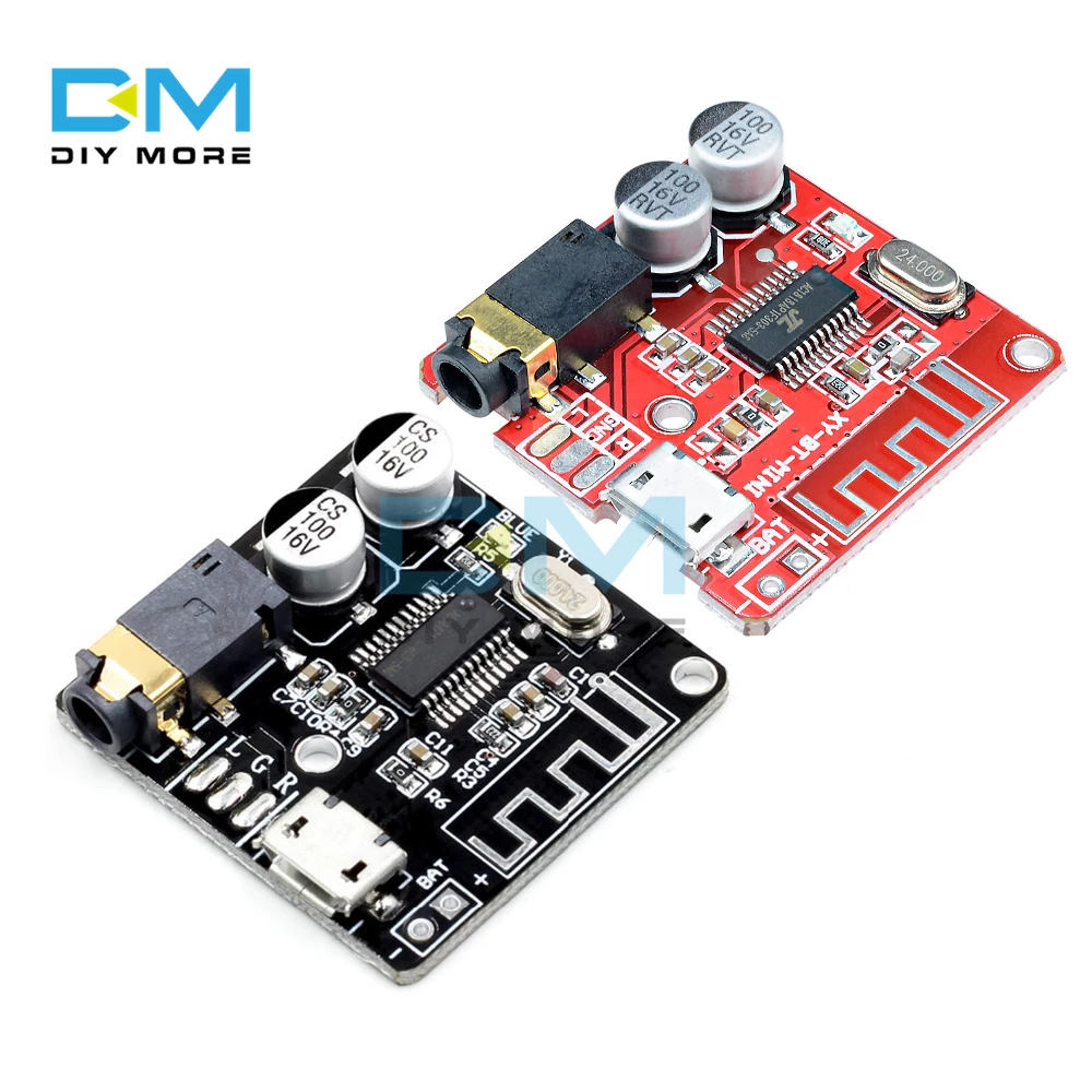

    Testowałem go jedynie w głośnikach na działce, były szumy, jakość przeciętna - ale nie wiem czy to kwestia samego modułu czy po prostu kiepskich głośników i wzmacniacza z kina domowego. Myślałem o kupnie nieco droższych modułów z chipami Qualcomm/BlueCore, które obsługują LDAC/AAC i mają bardziej rozbudowane płytki np.
    https://www.aliexpress.com/item/1005001698184499.html
    https://www.aliexpress.com/item/32967103093.html
    https://www.aliexpress.com/item/1005003071787657.html
    https://www.aliexpress.com/item/32714538451.html
    https://www.aliexpress.com/item/32795663933.html
    Natomiast na zagranicznych forach panowie stwierdzili że nie będzie różnicy w jakości dźwięku względem tanich modułów

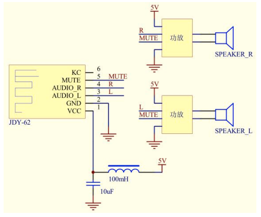

    Znalazłem zalecane zastosowanie modułu który mam (JDY62, pierwsze zdjęcie)
    Tutaj proponują cewkę 100mH na zasilanie + zwarcie do masy kondensatorem 10uF, ja tych elementów nie zastosowałem. Czy przy zastosowaniu przetwornicy DC-DC + tych elementów zasilanie będzie już całkowicie "czyste" i "ciche"?

    No i jak o to zasilanie zadbać, czy przetwornica izolowana DC-DC wystarczy czy powinienem dodać jakieś kondensatory, cewki?
    Odpuść wszelakie przetwornice, to źródło potencjalnych zakłóceń. Testowałem wiele tanich modułów BT Audio i są bardzo zbliżone jakościowo. Z racji iż potrzebują niewielkiego prądu do działania (10 - 40 mA) wystarczy zwykły stabilizator liniowy np. LM7805 w typowej aplikacji. Minimalizację zakłóceń osiągniesz zachowując jak najkrótsze połączenia masy oraz sygnałów wyjściowych.
