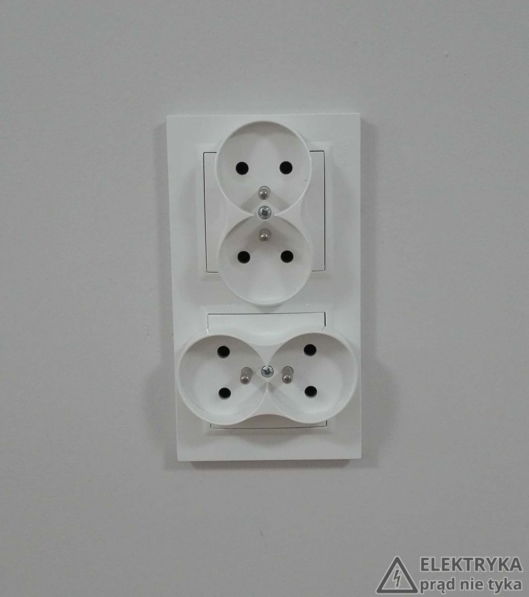

    Chciałbym wykonać taki układ który będzie zapalał lampkę gdy 230VAC będzie w prawym styku gniazdka, a gdy faza byłaby w lewym to ta lampka miałaby się nie świecić.
    Co mogę zastosować w takim wypadku?
    Chodzi mi bardziej o lampkę panelową, może jakaś dioda prostownicza w kierunku zaporowym szeregowo z lampką?
    A po co Ci to? :D
    Nie ma znaczenia gdzie jest Faza, chyba że masz jakieś szczególne wymagania. :cry:

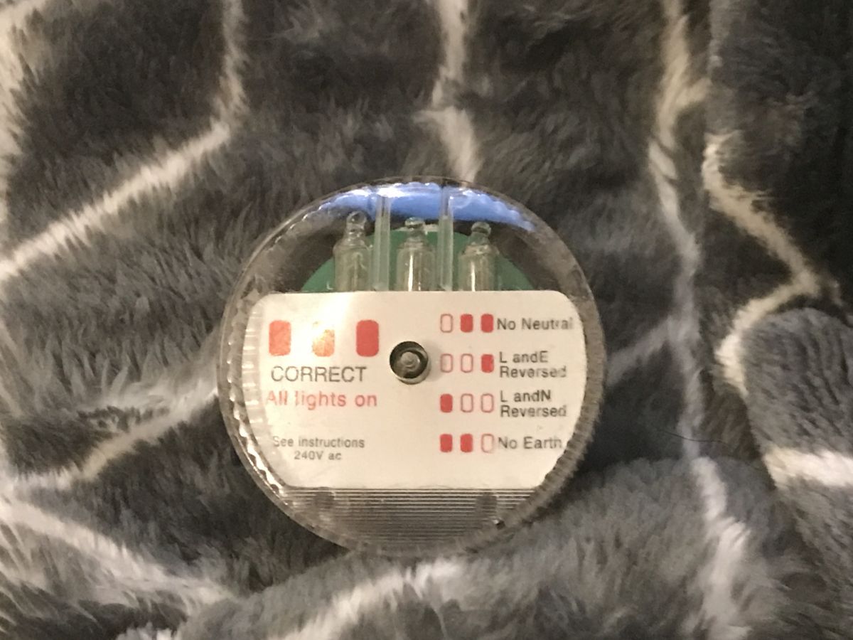

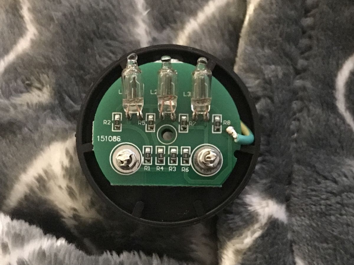

  • #11 19931414
    sanfran
    Specjalista Sieci, Internet
    Posty: 10025
    Pomógł: 966
    Ocena: 3012

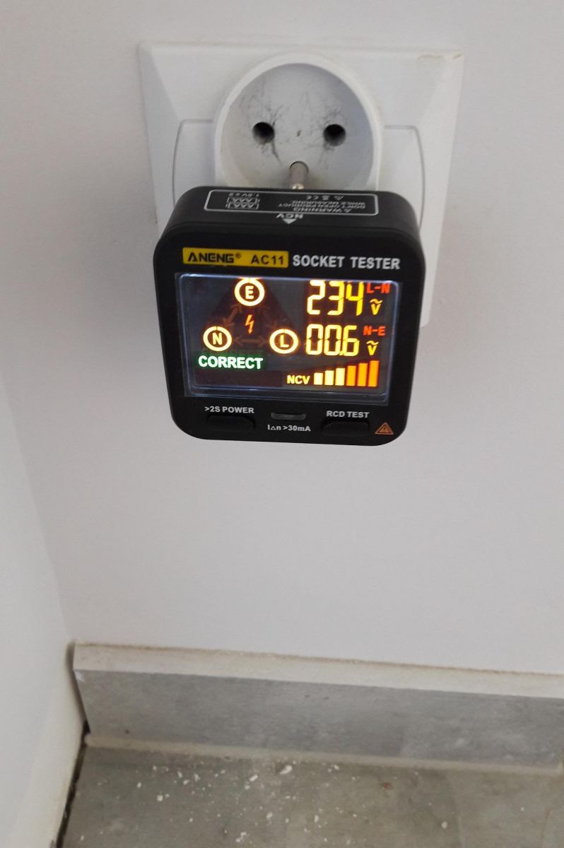

    Może to będzie pomocne:
    Kontrolka świecąca się gdy faza jest po prawej stronie
    Faza z prawej, Neutralny z lewej, PE dolutowany koło R8
    Wartości zmierzone, potem wartość spisana z rezystora:
    R2 44k 563
    R5 41k 563
    R7 38k 4752
    R8 60k 104
    R1 61k 104
    R4 46k 683
    R3 28k 333
    R6 28k 333

    jak to urządzenie się nazywa? coś więcej na jego temat?
  • #13 19931478
    sanfran
    Posty: 10025
    Pomógł: 966
    Ocena: 3012
    Nazywa się „Socket tester”. Kupiłem gdzieś za jakieś tanie pieniądze.
    W UK faza jest zawsze w tym samym miejscu, każde gniazdko ma PE, wtyczki nie da się włożyć odwrotnie.
    Na allegro też są wystawione podobne pod hasłem „tester gniazdek”.

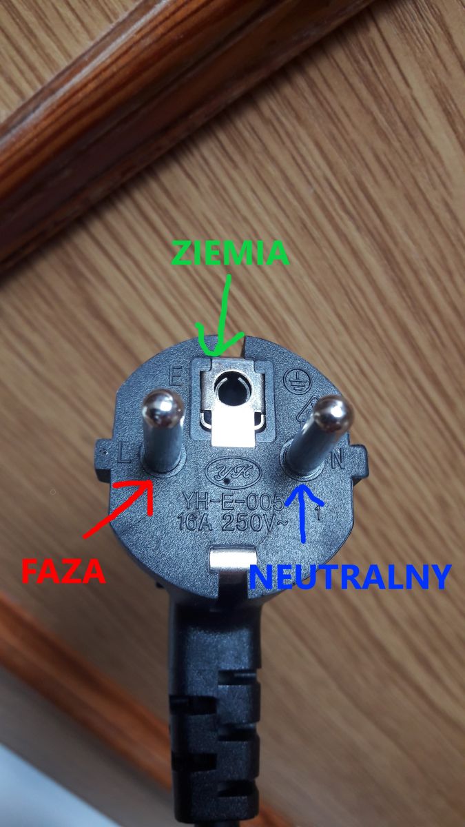

    Nie chcąc zakładać nowego tematu chciałem tylko zapytać, czy jeśli urządzenia mają zaznaczone styki L i N na wtyczce to mogą wystąpić jakieś niepożądane skutki jak nieprawidłowe działanie czy uszkodzenie w dłuższej perspektywie czasu? Mam w domu dwa nowe urządzenia które wymagają by faza w gniazdku była po prawej stronie. Jest to nowoczesna lodówka i UPS do komputera. Oba są wyprodukowane w UE. Wszystkie gniazdka w domu mam z fazą po prawej stronie, więc połączenia są zgodne, ale interesuje mnie sytuacja gdyby było odwrotnie i czy może to mieć wpływ na działanie, zwiększony pobór prądu lub większe ryzyko awarii?
    Raz jeszcze - nie po prawej tylko prawoskrętnie względem kołka PE. Wyobraź sobie, że masz takie combo i włączasz się w lewe, dolne gniazdo. Na prawdę chcesz mieć "fazę po prawej"?

    Tak unischuko. Najlepiej jak wrzucę zdjęcie. Symbole L, N, PE pokazują jaka jest polaryzacja wtyczki unischuko.
    W niemczech faza chyba też jest po prawej stronie. Brat przywiózł z Niemiec taki wskaźnik napięcia i w instrukcji jest schemat gniazdka schuko

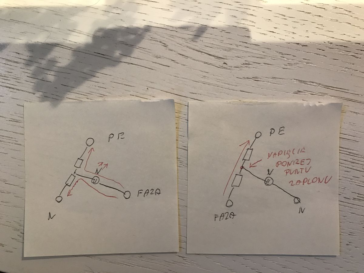

    Podałem już schemat mojego sprzętu. Ale podam dwa rozwiązania:
    - gniazdko bez zerowania/uziemienia: do wtyczki instalujemy rezystor połączony do prawego bolca, do niego neonówkę, której drugi koniec wyprowadzamy do blaszki, którą należy dotknąć palcem. Świeci się? Jeśli tak mamy fazę na prawym. Jest to zwykła probówka zainstalowana w gniazdku.
    - gniazdko z zerowaniem/uziemieniem: do prawego bolca wtyczki łączymy neonówkę. Pomiędzy lewym bolcem a PE instalujemy dwa rezystory szeregowo, pomiędzy rezystorami łączymy drugi biegun neonówki.
    Są teraz dwie możliwości:
    1. Faza na prawym. Ponieważ pomiędzy lewym a PE nie powinno być różnicy potencjałów to i pomiędzy rezystorami napięcie jest 0V. Neonówka świeci, rezystory (połączone wobec neonówki rownolegle) ograniczają jej prąd.
    2. Faza na lewym. Pomiędzy rezystorami odłoży się pewne napięcie względem prawego bolca. Należy tak dobrać rezystory, aby owo napięcie było niewystarczające do zapłonu neonówki.
    Oto schemat:

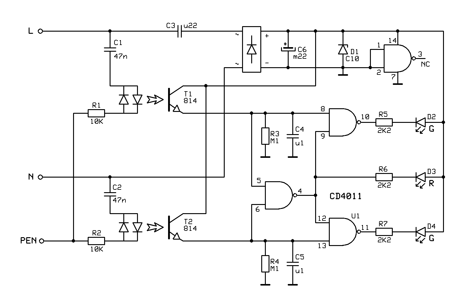

    W takim razie proponuję układ nieco rozbudowany ale prosty w realizacji. 3 diody LED pokażą:
    zielona po lewej => przewód fazowy po lewej
    zielona po prawej => przewód fazowy po prawej
    czerwona => brak przewodu ochronnego
    Wartości elementów trochę z sufitu ale myślę, że właściwe. Zwykle nie publikuję niesprawdzonych układów ale akurat przez kilka dni muszę odchorować przeziębienie.
    Kondensatory C1÷C3 klasy X2 na 275V.
  • #28 19943599
