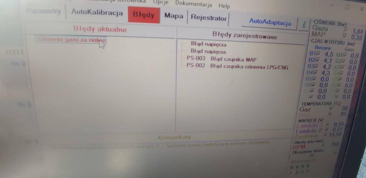

    Mam dziwny problem z LPG.
    Zacznijmy od tego, że mnożnik jest koło 1 ale biegu jałowym bardzo mocno zalewa silnik gazem co powoduję nierówną pracę silnika, z drugiej strony na pełnym obrotach również zalewa silnik gazem oraz pojawia się błąd, że wtryskiwacze gazu są całkowicie otwarte.
    Pojawia się również błąd zbyt niskiego ciśnienia gazu a pokazuje 1,8 bara.
    Pokazuje również błąd map sensora, jednak na wolnych obrotach pokazuje 0,33 a na zgaszonym silniku 1bar więc nie wydaje mi się by był zepsuty tym bardzie, że jest to legendarny, niezniszczalny PS-01
    Ogólnie to mam podejrzenia, że sterownik pada, da się to jakoś sprawdzić ?
    Problemy zaczeły się po zdechnięciu akumulatora.
    Czy temperatura przełączania na gaz 20 stopni nie jest za niska?

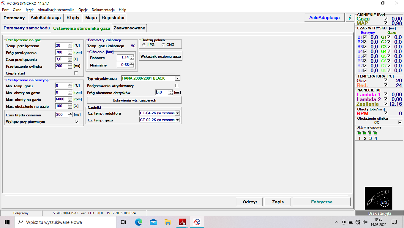

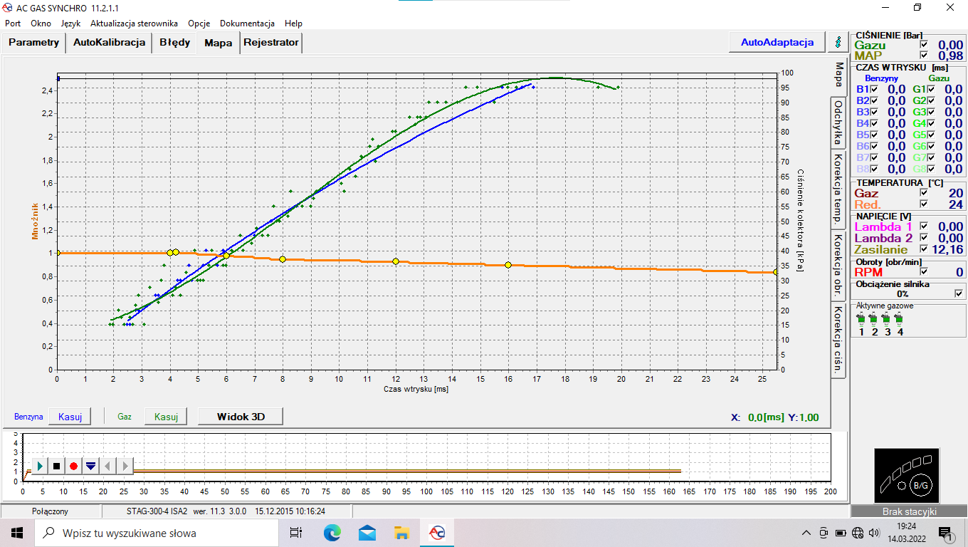

    Przydałby się log z jazdy na gazie - wykres masz generowany w oknie mapy, kwestia zapisania po jeździe do pliku i wstawienia go.
    Na razie nie wiadomo co jak masz ustawione, nie wiadomo jakie masz ustawione ciśnienie gazu bo w programie masz 1,14 bara a mówisz o 1,8 ale to nie na działającym gazie.
    Dużo będzie wiadomo po wstawieniu tego loga.

    Ze staga - w oknie MAPA masz na dole opcje zapisu do pliku po wcześniejszym odpaleniu i jeździe na gazie - czyli najlepiej od startu silnika żeby nagrać wraz z przełączeniem na LPG i trochę jazdy.

    Przestawiałeś ustawienia bo wskakują inne po wczytaniu loga - mowa tutaj o ciśnieniu roboczym i minimalnym ;)
    Oczywiście powinno być 1,2 robocze i minimalne tak 0,7 przy takim bieda reduktorze choć nie powinien tak nisko schodzić ale pewnie nie ma mocy.
    Możesz mu podbić śrubą ciśnienie na działącym LPG żeby zobaczyć ile w programie będzie i zwiększyć ustawienia na np 1,4 i 1,0 minimalne - tylko to zrób na zagrzanym aucie.
    Możliwe że ten reduktor nie wyrabia - mimo że to do 125KM to zawsze trzeba brać z wiekszym zapasem.

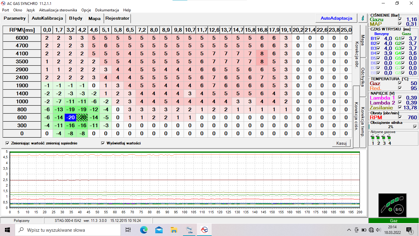

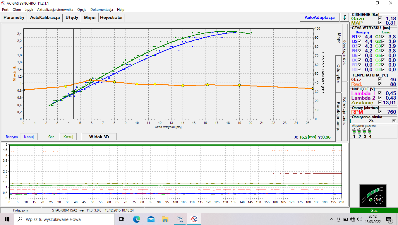

    Mapa benzyny przy wyższym obciążeniu stoi na ubogo i pokazuje korekty krótkie 7% a długie 5.5%
    Na gazie przy wyższym obciążeniu pokazuje korekty krótkie na -2% a długie na 0%.
    Ciśnienia nie przestawiałem.
    Reduktor oryginalny.
    Jak zimny to i 3bary wybija.
    Jak podkrece ciśnienie to będzie totalnie zalewać na wolnych obrotach.

    Nie pomyliłeś się z tymi korektami? Na benzynie nie wyrabia a na LPG wyrabia z zapasem pod obciążeniem?
    Te korekty po obrotach teraz robiłeś? A może trzeba było ich nie ruszać a ustawić korekte po temperaturze bo chyba jak się zagrzeje to na luzie pewniej chodzi niż jak zimny?

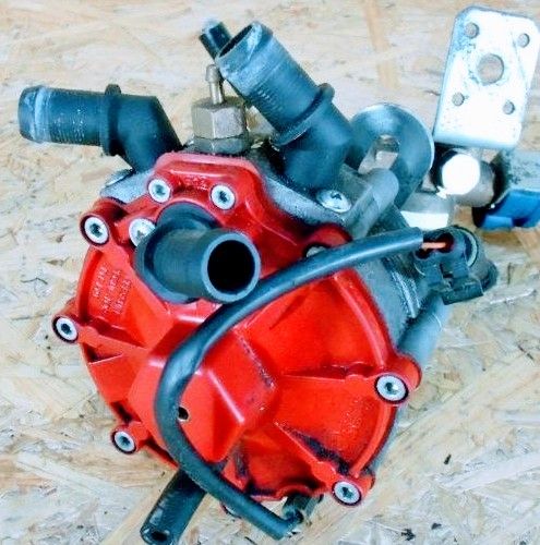

    Ogólnie było wydać jeszcze te ~200 zł i zmienić reduktor na KME TUR który jest do 200 koników, do tego wpiąc szeregowo w obieg bo pewnie teraz równolegle obecny wpięty. CHoć jak obecna instalacja miała wymienione wtryski to od razu się powinno zmienić reduktor dla świętego spokoju.

    Nada się taki reduktor?
