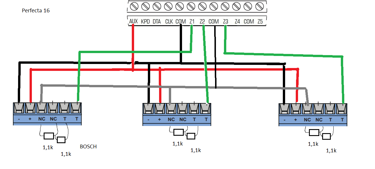

    Witam, mam schemat podłączenia centrali i czujek jak poniżej, Perfecta 16 + czujki w konfiguracji 2eol/nc. Czy schemat podłączenia jest poprawny? czy jednak musiałbym to zrobić jakoś inaczej? Nie jestem pewien, czy tak to można zrobić, a przy identyfikacji urządzenia wyświetla mi tylko 1 urządzenie, co prawdopodobnie jest tylko manipulatorem LCD.

    Schemat wygląda na dobry.
    Identyfikacja nie znajdzie czujek, bo one nie komunikują się z centralą tak jak manipulatory i ekspandery.
    Czujki trzeba skonfigurować w ustawieniach centrali ręcznie.

    Dzięki za naprowadzenie, dokładnie brakowało tylko konfiguracji wejść, bo myślałem, że automatycznie zostaną wykryte, po dodaniu już działa.

    jak skonfigurować wejścia w ustawieniach centrali. Mam dokładnie tak samo podłączone czujki i też wykrywa mi tylko jedno urządzenia.
    Przeczytać jeden z setek dostępnych tematów, jeden z tysiecy filmów na YT bądź przeczytać INSTRUKCJE - i nie - nie wykrywa Ci żadnego urządzenia ponieważ wszystkie należy skonfigurować samemu.
