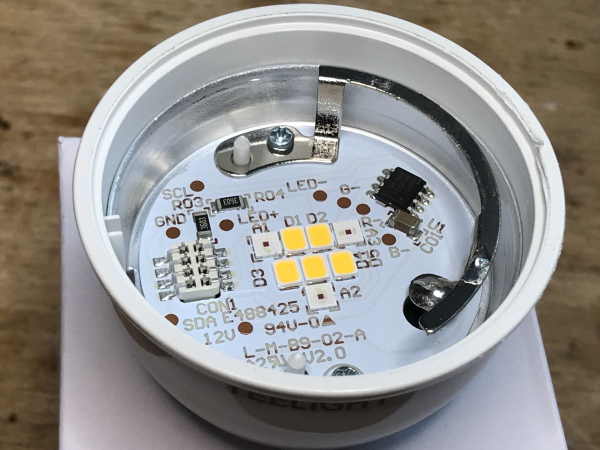

    Wnętrze YLDP004-A

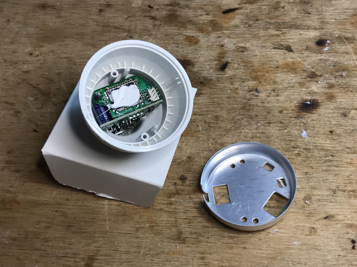

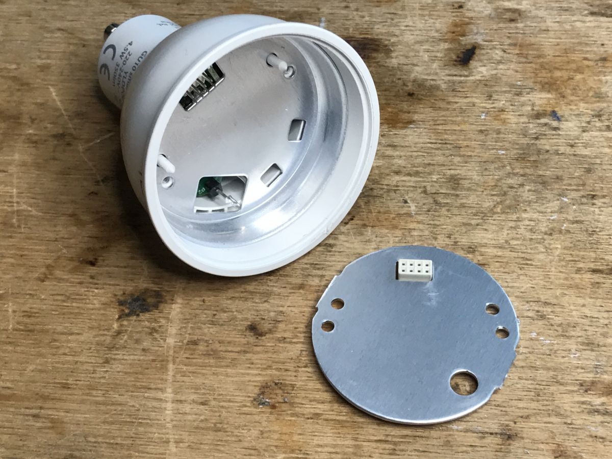

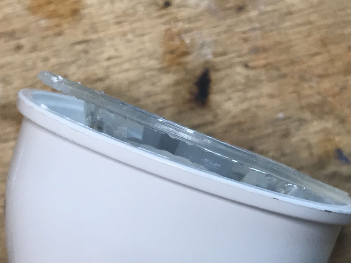

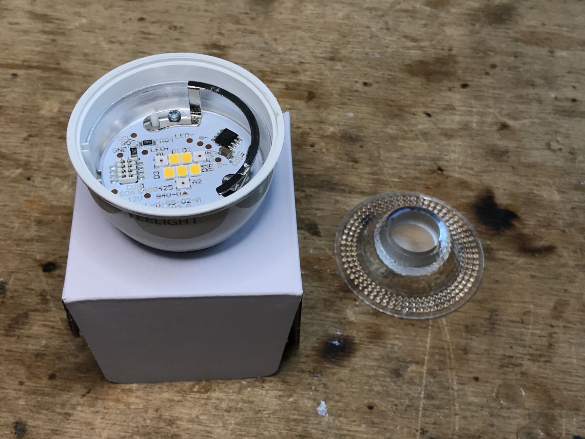

    Zaczynamy od podważenia "szkiełka" z tworzywa:
    Yeelight GU10 Smart Bulb W1 350lm YLDP004-A - wnętrze, moduł WiFi
    Potem przyda się śrubokręt:
    Yeelight GU10 Smart Bulb W1 350lm YLDP004-A - wnętrze, moduł WiFi Yeelight GU10 Smart Bulb W1 350lm YLDP004-A - wnętrze, moduł WiFi Yeelight GU10 Smart Bulb W1 350lm YLDP004-A - wnętrze, moduł WiFi Yeelight GU10 Smart Bulb W1 350lm YLDP004-A - wnętrze, moduł WiFi
    Widać tu pewien postęp względem tych najtańszych "żarówek", gdzie płytka z diodami LED trzyma się na kleju lub jest na siłę wciśnięta w obudowę. Tutaj jest lepsze chłodzenie, jest lepsza wymiana ciepła, wydać że cała płytka z diodami LED dokręcona była do radiatora który skutecznie chroni ją przed przegrzaniem.

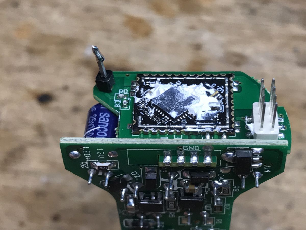

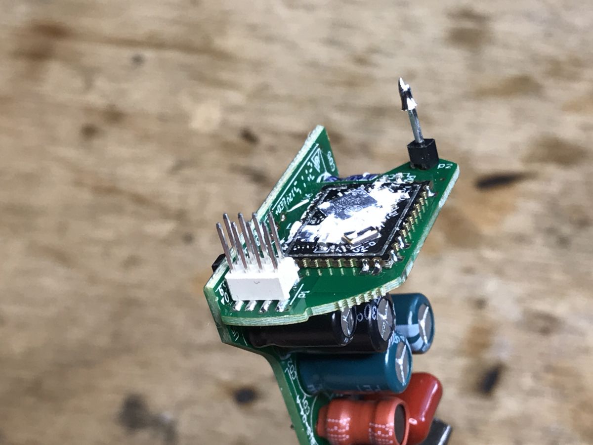

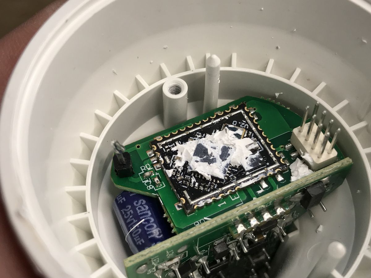

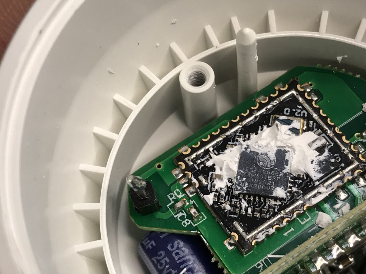

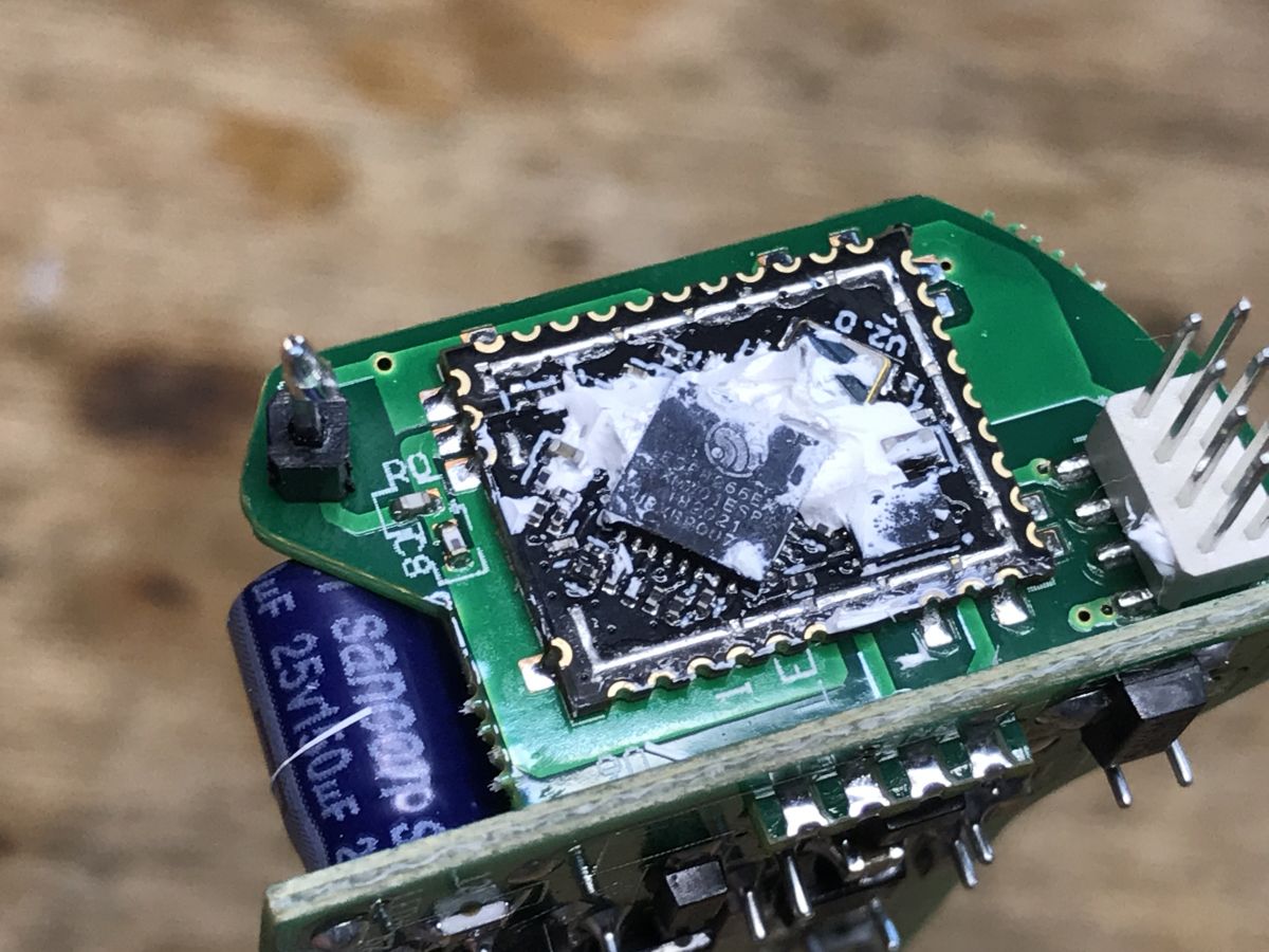

    Na początku nie rozpoznałem modułu WiFi ze środka, gdyż oznaczenie było zakryte klejem. Po oczyszczeniu okazało się, że jest to... ESP8266. Czyżby ten producent jeszcze nie przesiadł się na Beken (BK7231T/BK7231N)?
    Aby wyjąć płytkę ze środka, trzeba zdjąć nóżki:
    Demontaż gotowy. Pora przyjrzeć się płytkom.

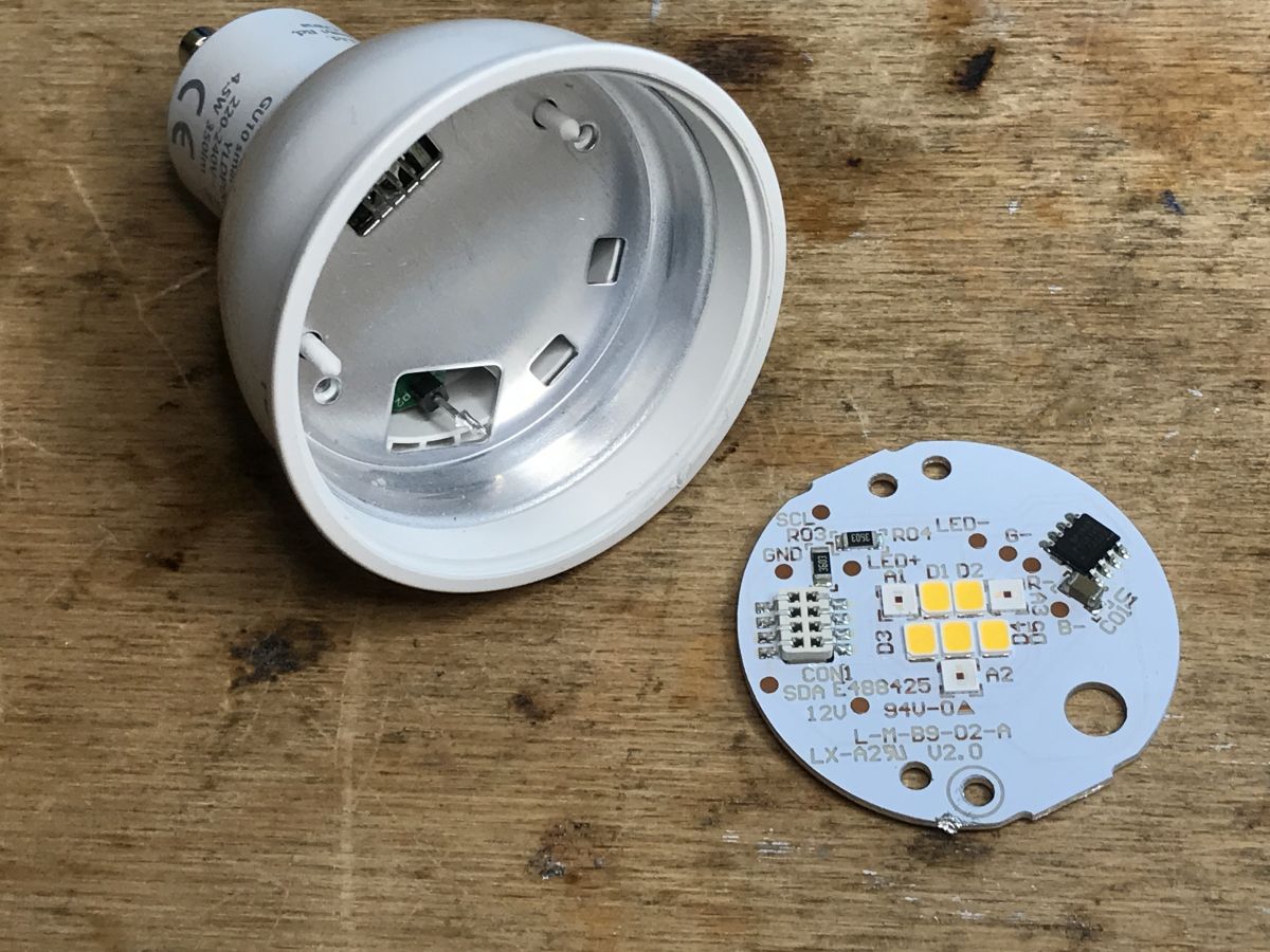

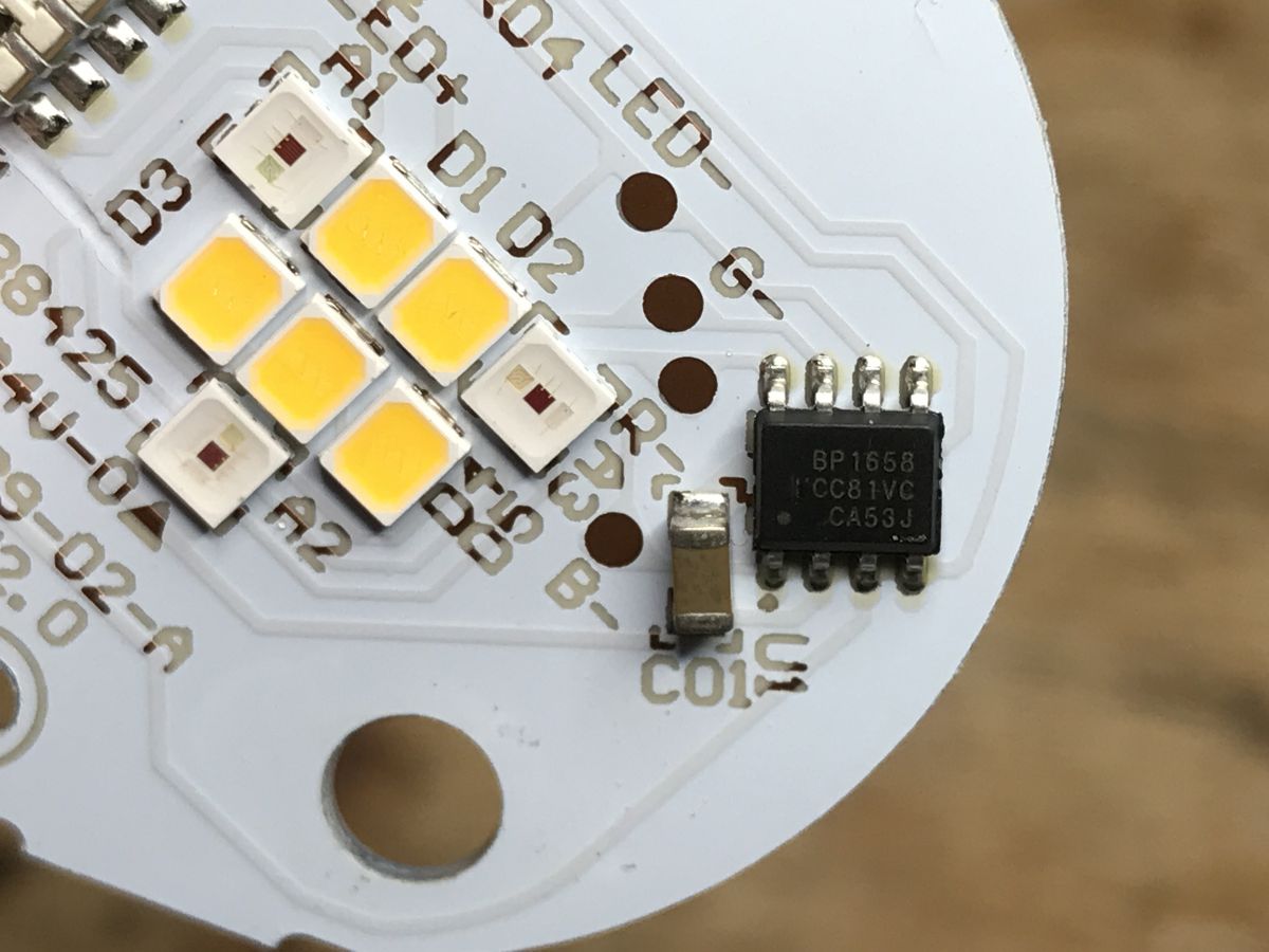

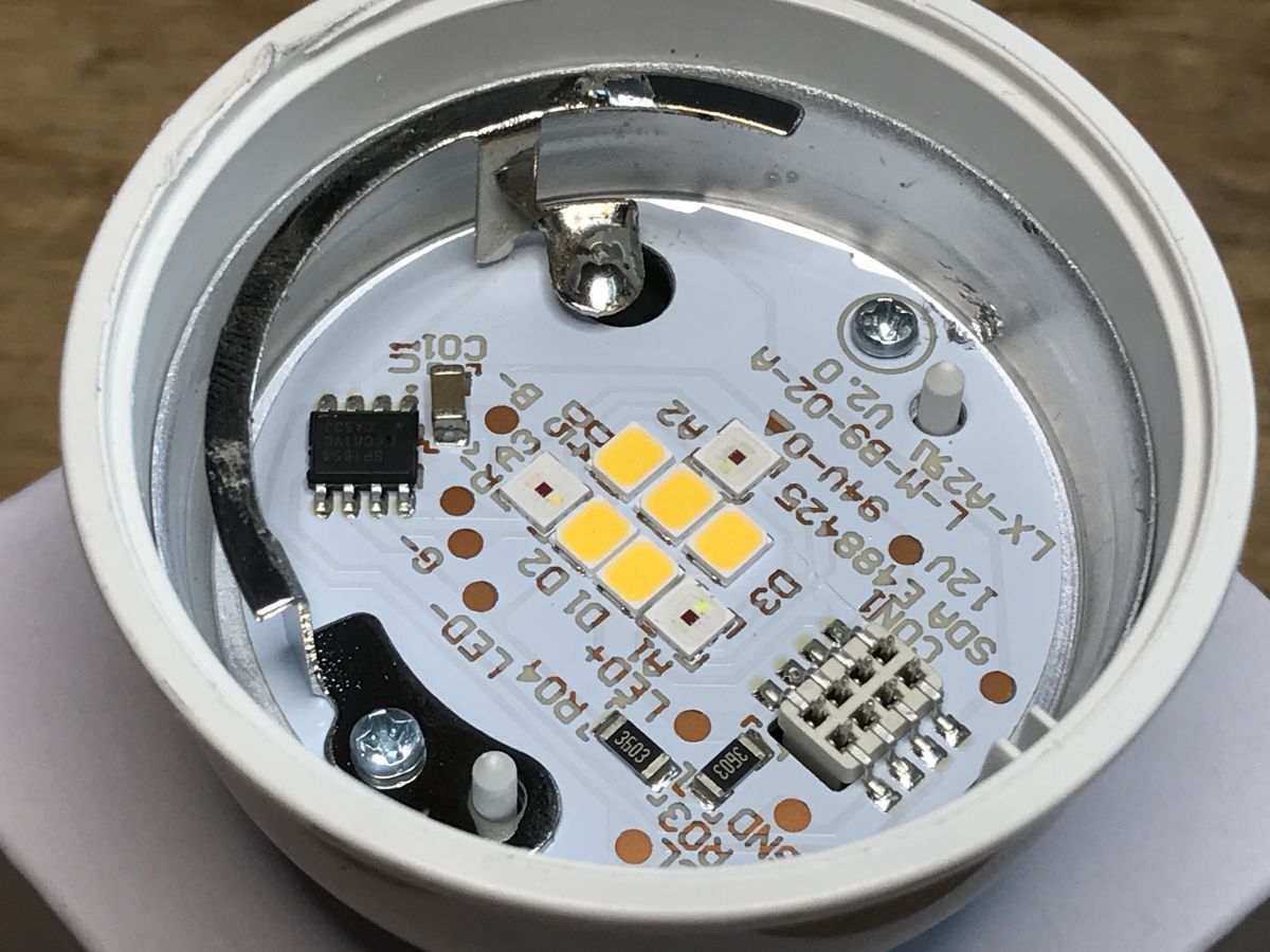

    Co takiego steruje diodami LED?
    BP1658, nie ma tu osobnych tranzystorów jak w innych LEDach.
    Nie mam jego noty katalogowej ale po oznaczeniach SCL i SDA na płytce z LEDami domyślam się, że być może to być dedykowany kontroler z interfejsem I2C. Może klon SM2135?

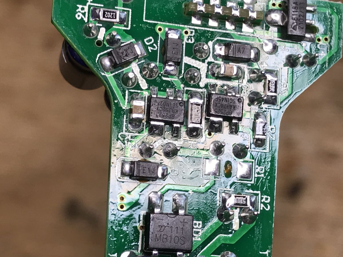

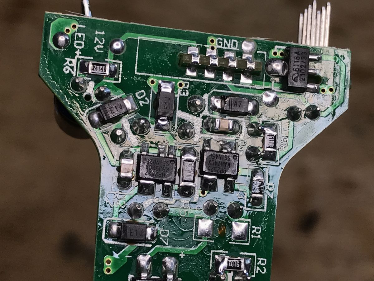

    Druga płytka:

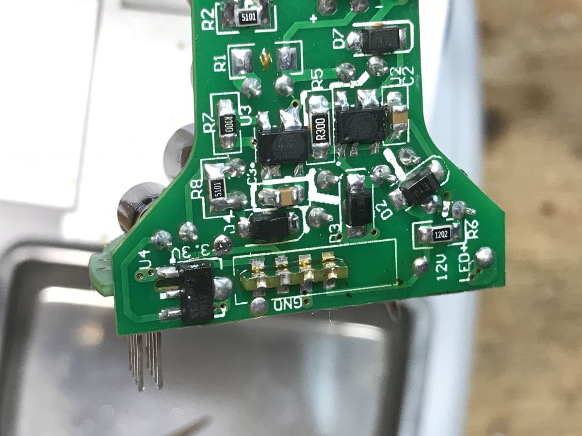

    Yeelight GU10 Smart Bulb W1 350lm YLDP004-A - wnętrze, moduł WiFi Yeelight GU10 Smart Bulb W1 350lm YLDP004-A - wnętrze, moduł WiFi Yeelight GU10 Smart Bulb W1 350lm YLDP004-A - wnętrze, moduł WiFi Yeelight GU10 Smart Bulb W1 350lm YLDP004-A - wnętrze, moduł WiFi Yeelight GU10 Smart Bulb W1 350lm YLDP004-A - wnętrze, moduł WiFi

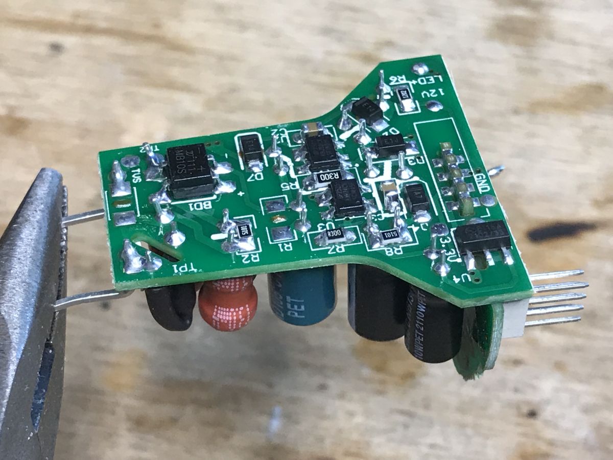

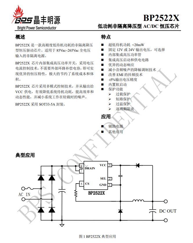

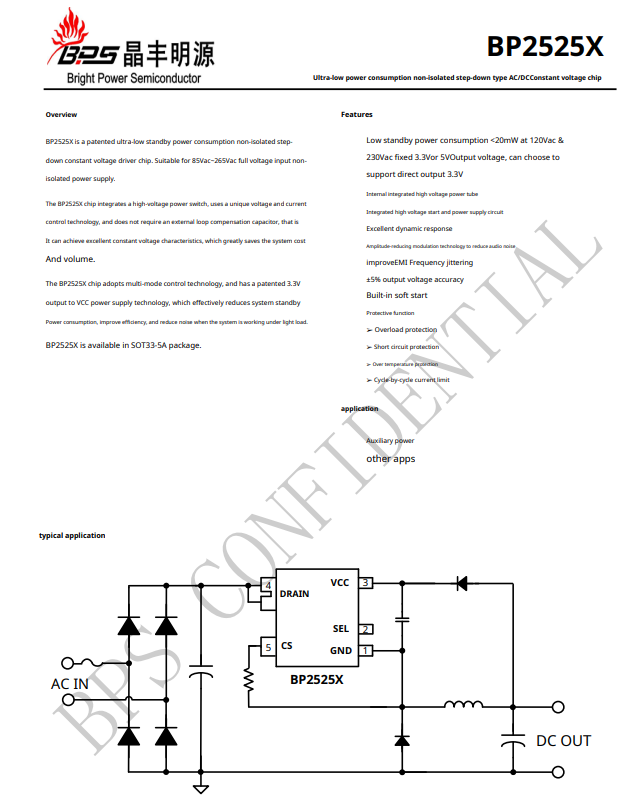

    Mostek prostowniczy MB10S, dwa bliźniacze układy zasilacza beztransformatorowego BP2522 i BP2525 oraz regulator LDO 2102/33 (3.3V) zasilający ESP8266.
    Jeden z nich ma wybieralne wyjście 3.3V i 5V, a drugi 12V i 24V...
    Wygląda na to, że pierwszy daje na wyjściu 5V, które idzie na LDO 3.3V i zasila moduł z ESP, a drugi zasila diody LED (z 12V, tak jak opisane na PCB?).
    Ciekawe podejście, nie spotkałem czegoś takiego jeszcze.
    Warto też zwrócić uwagę na to, że producent woli dodać dodatkowy LDO aniżeli zasilić ESP z pewnie dość nierzetelnego BP który na wyjściu teoretycznie też może dać 3.3V.

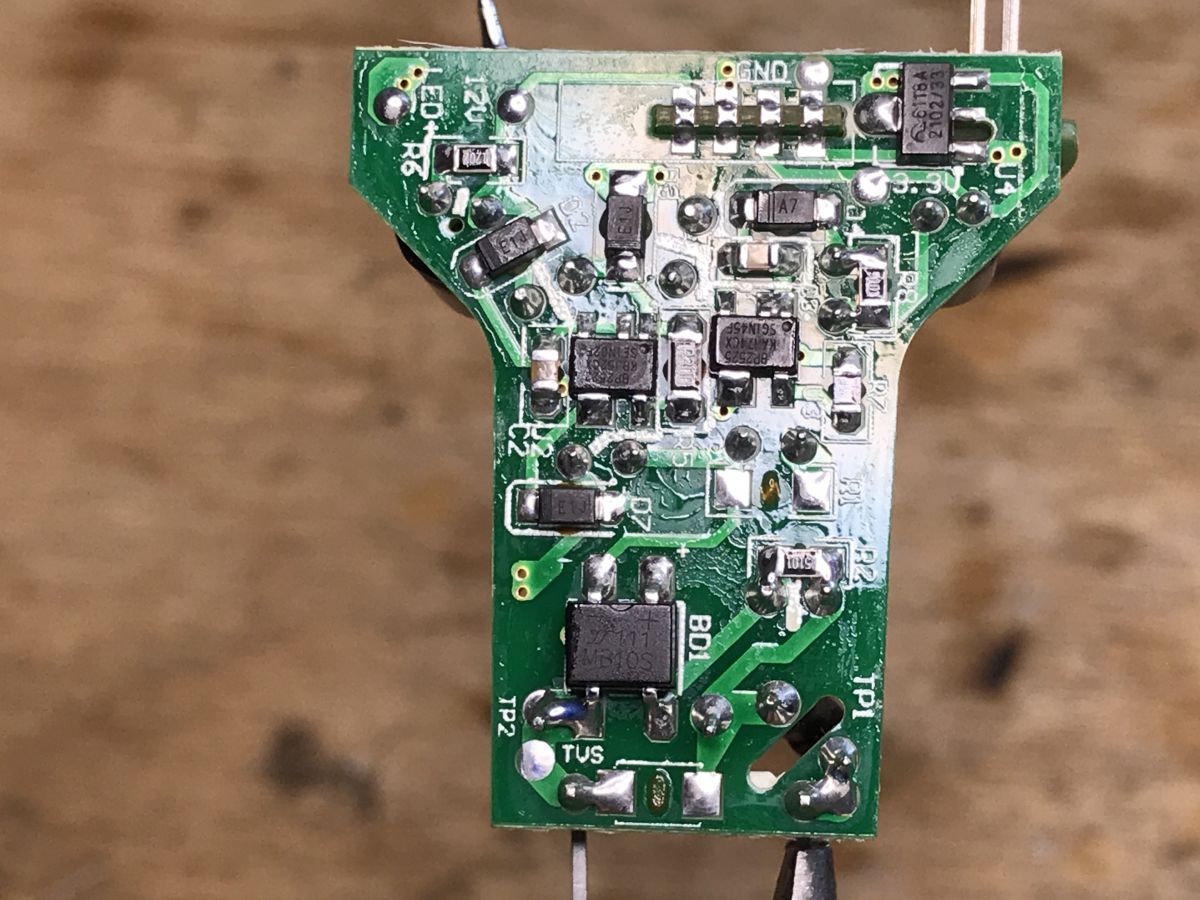

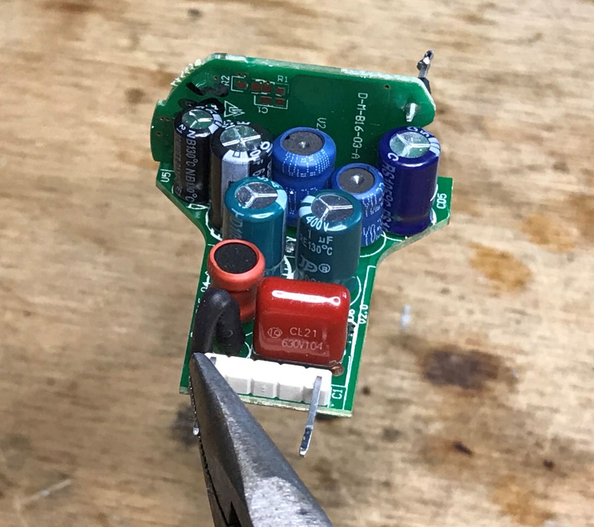

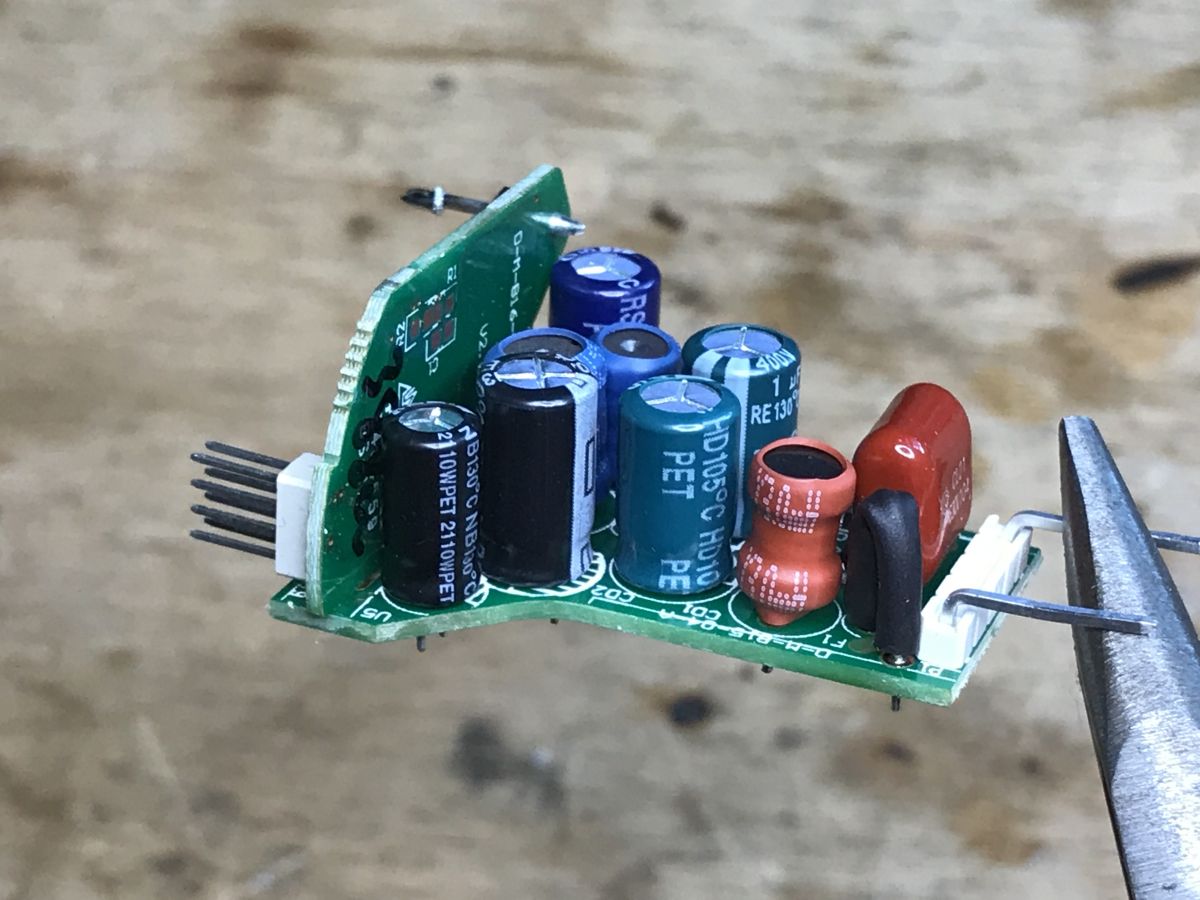

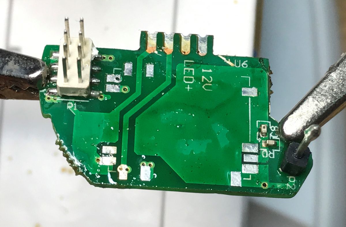

    Płytka z wierzchu:
    Yeelight GU10 Smart Bulb W1 350lm YLDP004-A - wnętrze, moduł WiFi Yeelight GU10 Smart Bulb W1 350lm YLDP004-A - wnętrze, moduł WiFi Yeelight GU10 Smart Bulb W1 350lm YLDP004-A - wnętrze, moduł WiFi Yeelight GU10 Smart Bulb W1 350lm YLDP004-A - wnętrze, moduł WiFi Yeelight GU10 Smart Bulb W1 350lm YLDP004-A - wnętrze, moduł WiFi Yeelight GU10 Smart Bulb W1 350lm YLDP004-A - wnętrze, moduł WiFi
    Jest bezpiecznik (lub rezystor bezpiecznikowy), kondensator przeciwzakłóceniowy (moim zdaniem to nie jest obniżacz napięcia na kondensatorze), dławik, a dalej dwa osobne osprzęty układów BP czyli dwa kondensatory elektrolityczne 1uF 400V, dalej dwa dławiki no i na ich wyjściach kondensatory elektrolityczne na niskie napięcie (widać jeden chociażby 25V 150uF).

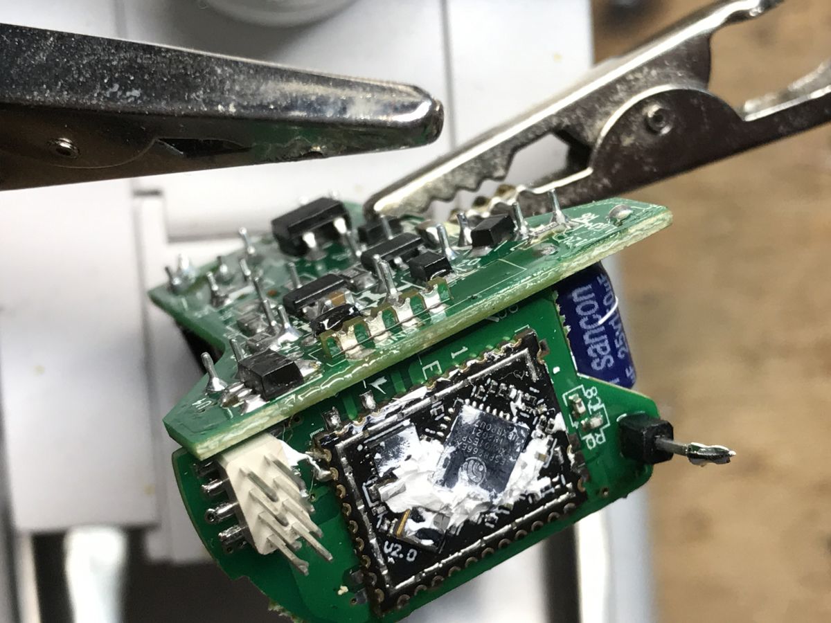

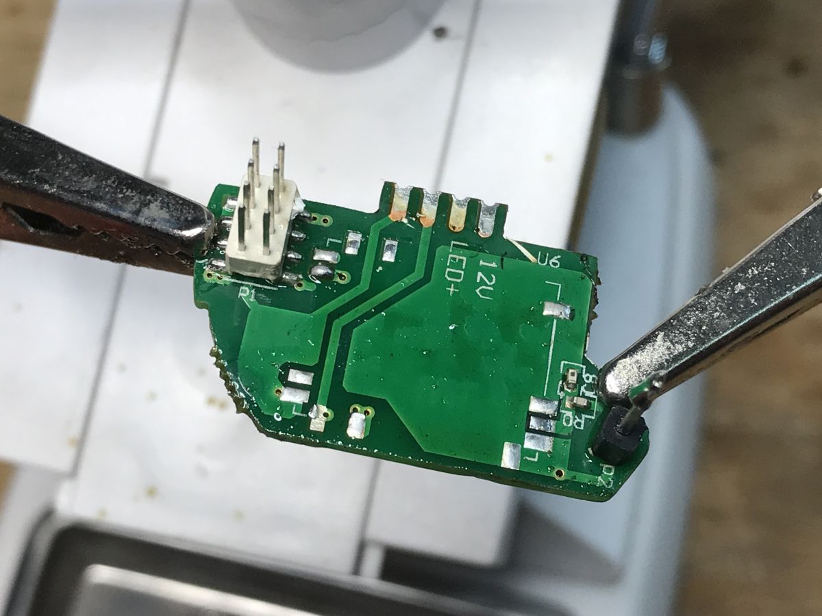

    Co to za moduł z ESP?

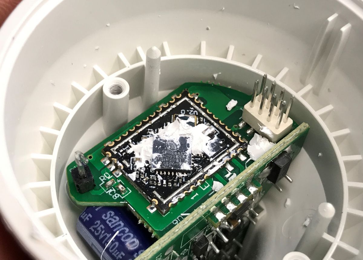

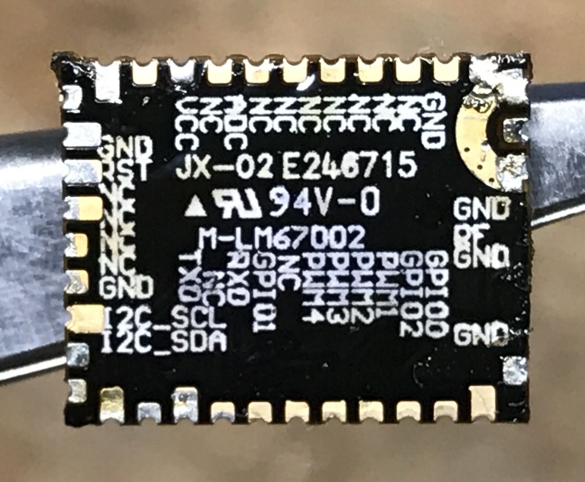

    ESP8266 jest podstawą urządzeń IoT, ale mimo to nie byłem w stanie poznać tego modułu. W związku z tym zdecydowałem się go wylutować za pomocą gorącego powietrza.
    Najpierw wylutowałem jego "podstawkę" zwykłą lutownicą grotową, topnikiem i plecionką:
    A potem już sam moduł hot airem. Czy było warto?

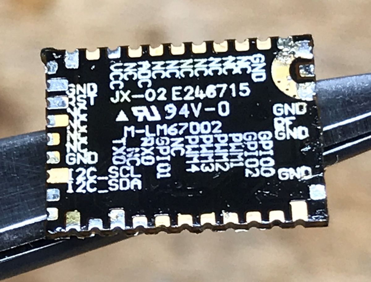

    Tak, oto rozpiska wyprowadzeń modułu:
    JX–02 E246715. M-LM67002. Niby Google znajduje jeden wynik, jakiś PDF od FCC ID ale u mnie otwiera się dokumentacja innego modułu...
    Teraz wiemy wszystko i możemy wgrać Tasmotę - chociażby wedle mojego tutoriala.

    Swoją drogą, czy ktoś może poznaje ten moduł, może jego footprint jest zgodny z jakimś ogólnie znanym modułem ESP?

    Nie ma problemu z efektem stroboskopowym jak jest ściemniona? Kiedyś kupiłem "smart żarówkę" Elitecho w Auchan i pulsowała, bo nie było żadnego kondensatora do filtracji PWM. Podobnie Seti - tej już nie kupiłem, bo sprawdziłem wcześniej kamerą w smartfonie i było widać intensywne linie.
    Troche dziwne, że białe LEDy mają tu ten sam kolor luminoforu - zwykle białe zimne mają cytrynowy, a ciepłe pomarańczowy. Bo te bez żadnego z czarną kropką to chyba RGB o mniejszej mocy.

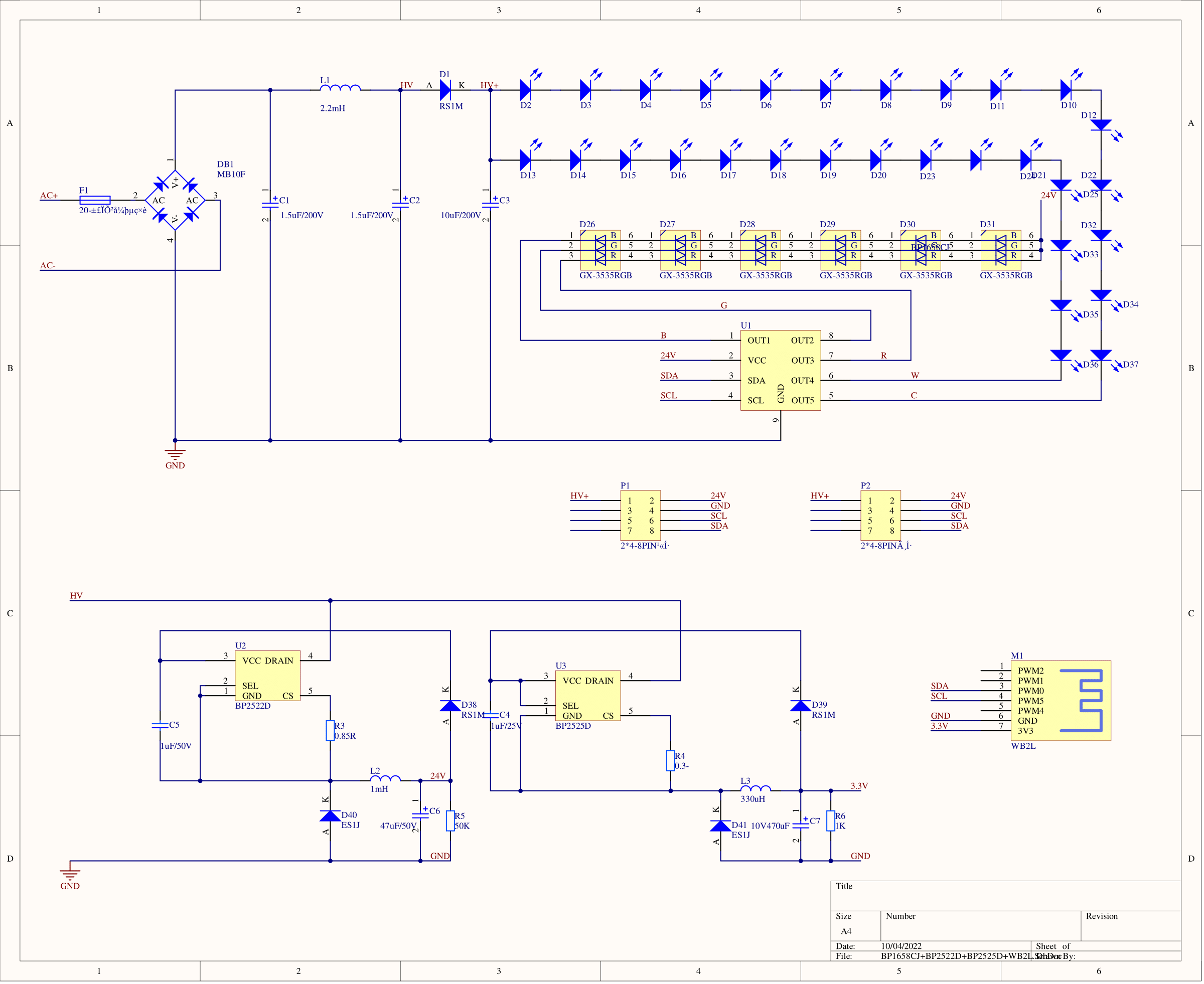

    Wgranie tasmota (albo ESPHome) OK, ale co dalej z tym BP1658?
    Chwilę szukałem ale nie udało mi się znaleźć żadnej rozsądnej specyfikacji tego układu, nawet na stronie producenta brak materiałów do pobrania . . . a snifowanie I2C to jeszcze nie mój poziom ;)

    Nie trzeba sniffować, dokumentacja jest w sieci, do tego wydawało mi się, że Tasmota już ten driver wspiera, ale może mi się pomieszało. Na pewno OpenBeken go wspiera:
    https://github.com/openshwprojects/OpenBK7231T_App/blob/main/src/driver/drv_bp1658cj.c
    Tu przykład schematu ledówki BP1658CJ+BP2522D+BP2525D+WB2L:
    Zobacz więcej: https://developer.tuya.com/en/docs/iot/produc...rdware-design-reference-file?id=K9s9rhj576ype
