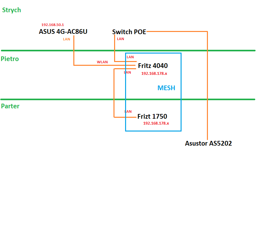

    Cześć.
    Po miesiącu udręcki i ciągłych kłopotów z siecią w domu chciałbym was prosić o pomoc i wskazanie gdzie jest błąd.
    Mianowicie mam sieć w domku wg. topologii jak w załączniku.
    Probem jest taki że co jakiś czas (nie jest to stała wartość) blokowane/następuje utrata przesyłu internetu w sieci. W celu sprawdzenie czy jest to wina Asusa 4G stworzyłam na nim sieć wifi tymczasowa i do niej się łączę w momencie braku rozpowszechniania internetu przez Fritza i okazuje się że na asusie jest internet ale na Fritzu nie ma. Sieć działa prawidłowo....
    Wifi na dom sieje dopiero Fritz 4040 i Fritz 1750. Asus 4G jest tylko punktem dostępowym do internetu.
    Skoro Twój Asus ma IP 192.168.50.X - a ten Asus jest routerem i ma aktywny serwer DHCP.
    A reszta sprzętów ma IP 192.168.178.X - to nie wydaje się Tobie, że masz 2 RÓŻNE sieci w domu?
    Skoro łączysz siec po LAN - adresacja CAŁEJ sieci powinna być identyczna, czyli:
    - skoro Asus ma 192.168.50.X to reszta sieci też ma mieć 192.168.50.XX
    - skoro Fritze mają IP 192.168.178.XX, to Asus też musi mieć adresację z własnego serwera DHCP 192.168.178.X

    Połączenie Asus - Fritz jet opisane jako LAN - WLAN?? WLAN to LAN bezprzewodowy!
  • #4 20055888
    lizi0
    Posty: 201
    Ocena: 19
    Chodzilo mi o WAN. Czyli Asus z Fritzem 4040 podpięty jest jako LAN w ASUSIE a w Fritzu WAN.
    I dlatego masz problemy.

    KOCUREK1970 napisał:
    To masz rację. Bo chcę żeby Asus był tylko i wyłącznie dostawcą internetu i nie musi być widoczny w sieci. W chwili obecnej z sieci na "fritzach" do Asusa połaczysz się 192.168.50.1 a z Fritzami łączy się 192.168.0.10 stały z póli DHCP (fritz 4040) i 192.168.0.200 (Fritz 1750)
    Nie jest to możliwe, bo router Asusa to router a nie czysty modem, zatem działa w nim serwer DHCP i przydziela adresację z Asusa - działa to do czasu, kiedy korzystasz tylko z internetu. Przestaje działać, kiedy zapytania odwołują się do sieci LAN na FritzBoxach.
    W moim poście nr2 masz to wyjaśnione.

    @lizi0
    Albo całą sieć "przepisać" na adresację Asusa - czyli Fritze też maja IP z puli Asusa.
    Albo całą sieć "przepisać" na adresację Fritza - czyli Asus też ma IP z puli Fritza.
    Oczywiście z racji, że Asus jest routerem, to każdy dalszy sprzęt za nim łączysz tylko i wyłącznie po LAN - NIE korzystasz w żadnym Fritzu z portu WAN!

    Jeśli oba Fritze są uruchomione jako routery, to w sieci są pewnie 3 serwery DHCP przydzielające adresy. Dwa na Fritzach i jeden na Asusie. W zależności od tego, z czym się w danej chwili Wi-Fi połączy, taki adres dostanie. Asus ma włączone Wi-Fi?
    lizi0 napisał:
    Cos mi nie gra w twoich wypowoedziach. Jako przyklad podam sieci osiedlowe. Dostawca inyernetu ma wlasna siec o wlasne adresacji a klient moze sobie zbudowac co tylko chce i adresacje bedzie mial taka jaka ustawi u siebie na routerze.
    Owszem, ale taka wersja oznacza powtórny NAT, co może mieć wpływ na niektóre usługi i ogólną wydajność, i trzeba pilnować przydzielania adresów przez DHCP - jak wyżej.

    Erbit napisał:
    Ogólnie rzecz ujmując należy zdiagnozować przyczynę. Po utracie połączenia wykonaj PING do poszczególnych elementów sieci. W ten sposób ustalisz do jakiego urządzenia PING dolatuje a gdzie nie.
    Generalnie opis sieci i problemu jest dosyć niejasny.
    - na którym urządzeniu jest serwer DHCP ?
    - z jakiej puli serwer DHCP rozdaje adresację?
    - czy adresy IP Fritzów są nadane statycznie? w jaki sposób?
    - czy w sieci jest inny serwer DHCP ?
    Jedyne co mi przychodzi do głowy na ten moment to problem z okablowaniem lub konflikt adresów IP.
    DHCP jest na asusie z przypisanym na stale adresed fritza 4040: 192.168.50.10
    Drugi DHCP jest na Fritzu 4040 z poli 192.168.0.x
    Fritz 1750 dziela na meshu wiec w chwili obecnej pobiera ustawienia z Fritza 4040. Tutaj jest siec wifi wlasciwa i siec lan pod dysk Asustora i TV.
    pingi zawsze dolatuja do każdego urządzenia, nawet jezeli nie ma internetu.
    Do testow na asusie wlaczylem siec wifi zeby ewentualnie mozna bylo sprawdzic sam router/modem. I okazuje sie ze sytuacji polaczenia wifi z siecia Fritza nie ma internetu/siec jest. Lacze sie z siecia Asusa i internet jest, widome ze sieci nie ma bo inna adresacja.
    To co zauwazylem to Asus resetuje sam z siebie polaczenie LTE co jakis czas kilka razy dziennie. To dalo mi troche do Zastanowienia i wymienilem asusa na starego D-Linka 921 na testy i ku zdziwieniu dziala. Wolno bo kojowe transfery ale dziala. Wyglada na to jakby asus byl po prostu uszkodzony. Chyba musze poszukac jakiegos innego routero-modemu z agregacja pasma...ale wybor jest waski.

    @lizi0
    Czyli masz odpowiedź co jest problemem - problemem jest to jak zbudowałeś swoją sieć lan, i że masz tam trzykrotny serwer DHCP.
    Musisz to doprowadzić do porządku.
    Sieci LAN może być tylko jeden serwer DHCP, jeśli między urządzeniami ma być komunikacja.
    Można zostawić tak jak jest, ale wtedy trzeba zrobić trasy statyczne, przypisać je w danym routerze - a tego te zabawki nie potrafią.
  • #22 20058497

    Na spokojnie będąc przed komputerem a nie komórką mam ustawioną "sieć" tak:
    Obecny stan sieci po wyrzuceniu Asusa 4G-AC86U jest nastepujący:
    D-Link 921: służy jako punkt dostępu na Internetu. Ma ustawiony IP 192.168.1.1 dodatkowo Fritz 4040 ma zarezerwowany adres 192.168.1.50
    D-Link połączony jest z Fritz 4040 po kablu. Na Fritzu konfiguracja jako punkt dostępu do internetu przy użyciu modemu internetowego lub routera internetowego. Ustawienia sieci domowe z adresacji 192.168.0.X
    Na Fritzu skonfigurowana sieć Wifi 2,4/5.
    Do fritza 4040 podłączony kablem lan Repeater Fritz 1750 (ma zarezerwowany IP 192.168.0.200) który jest zestawiony w Mesh co w rezultacie nie daje konfiguracji samego repeatera (wiem można wymusić ale nie widzę obecnie takiej potrzeby).
    I to tyle z głównych elementów. Pozostałe urządzenia w większości łączą się po wifi a są to sterowniki do rolet, czujniki temp i inne suplowane ESP.
    Weekend już się kończy i taka konfiguracją działa. Tak więc jedyne co mi przychodzi na myśl to uszkodzenie Asusa.
