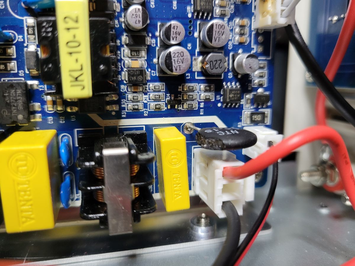

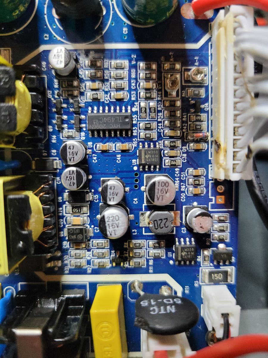

[Rozwiązano] Eventek KPS3010D - pęknięty termistor NTC 5D-15 i wywalanie bezpieczników
furian23 13 Cze 2022 19:53 1443 12

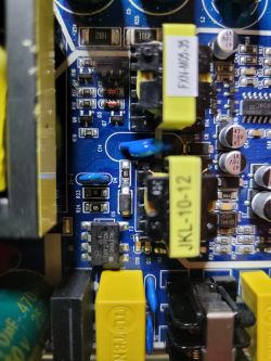

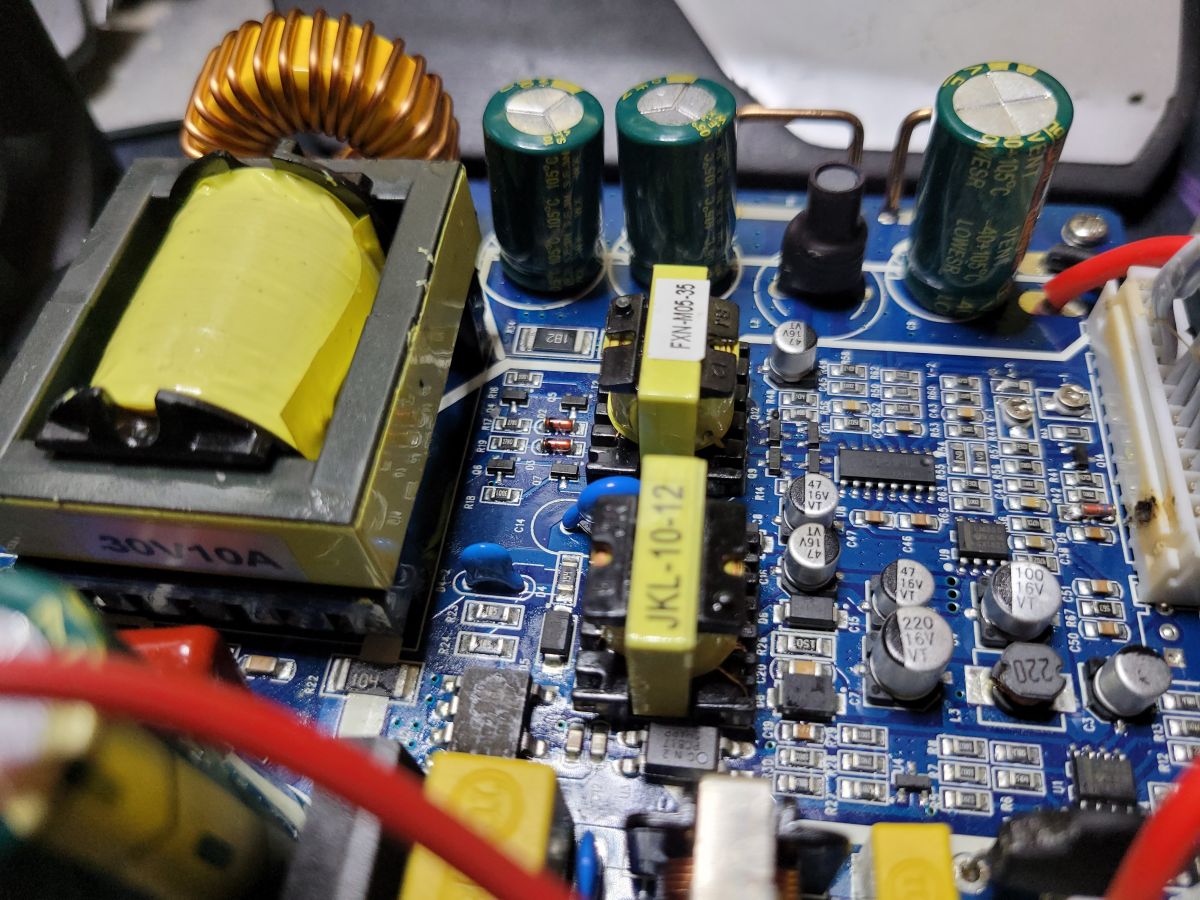

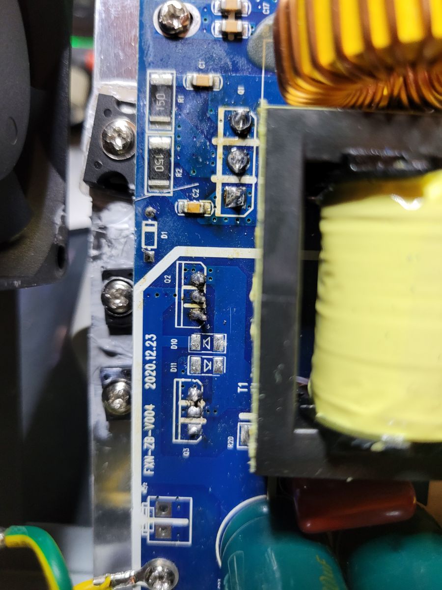

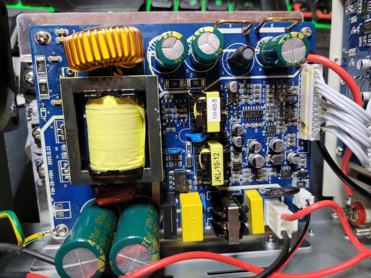

✨ Użytkownik zgłosił problem z zasilaczem Eventek KPS3010D, który po podłączeniu od razu wywala bezpiecznik. Zidentyfikowano uszkodzony termistor NTC 5D-15 oraz pozystor, który również okazał się uszkodzony. Po wylutowaniu pozystora problem z bezpiecznikami nadal występował. Użytkownik otrzymał porady dotyczące dalszej diagnostyki, w tym pomiarów multimetrem oraz sprawdzenia innych komponentów, takich jak kondensatory i tranzystory. Ostatecznie, po wymianie uszkodzonych tranzystorów, zasilacz został naprawiony przez osobę z doświadczeniem w tej dziedzinie.
